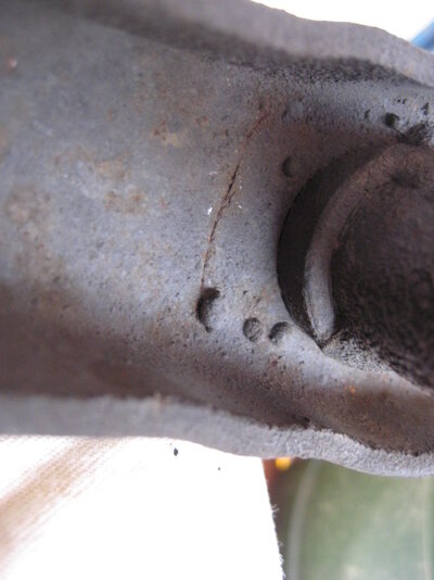

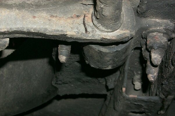

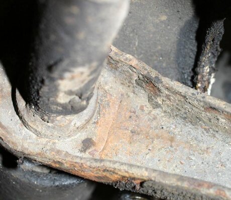

Ich habe ein paar Bilder zusammen gesucht, ich finde hier sieht man in etwa die Riss Entwicklung.:cool:

Laut Aussage von Saab Werkstätten ist es immer die LINKE Seite.
Die linke Seite scheint zwar häufiger zu sein, aber die rechte bricht genauso.
Baujahr bis 1993 ohne Einschränkung. :cool:
Auf dem Bild von mir ist es rechts. Oder meinst Du mit links den hinteren Arm?
Ich meine vom Fahrer aus gesehen.
Linke Seite, unterer Querlenker, vorderer Arm,
Der erste in #121 ist aber ein Rechter, oder?
Ja und auffallend ist es hier auch der erste der 2 Arme vom Fahrer aus gesehen.:cool:

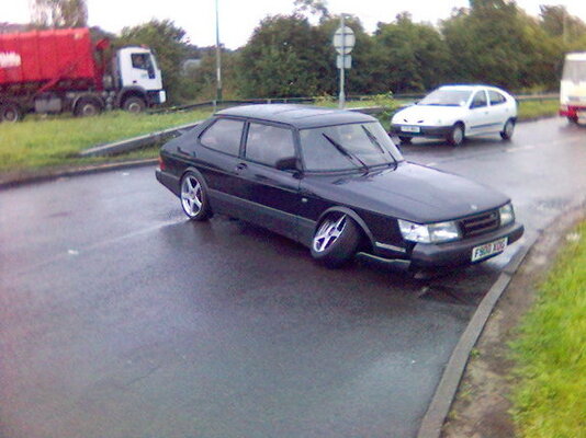

Querlenker Bruch auch in England. *fotos*
Quelle* http://www.cardomain.com/ride/2292402/2 :cool:

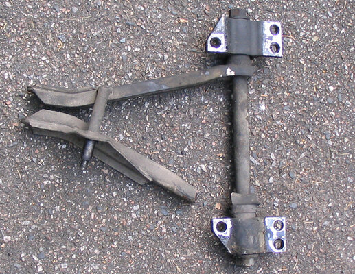

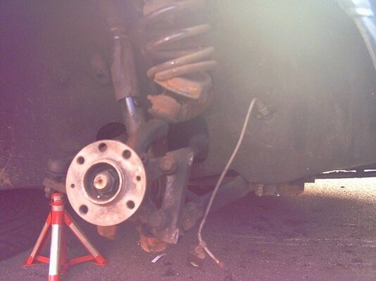

Wir entsetzlich so etwas enden kann, sieht man an diesen Bildern.:eek:
Zum Glück endete das nicht im Gegenverkehr...:redface:
Weiteres als PDF und Bilder im Anhang.
:rolleyes: Hierbei handelt es sich nicht um einen Klassiker, sondern um einen Querlenkerbruch der durch Überfahren der Bürgersteigkanten hervorgerufen wurde.
*Some T*at in a van cut across us on a roundabout, to avoid him we had no option but to hit the kerbs go
across the grass and land in the opposite carriageway, about 2 foot in front of an arctic!!*

Nun ja,wer weiß, mit wieviel Tempo der auf den Bordstein geknallt ist. Beide Querlenker kaputt, wird schon ordentlich schnell gewesen sein. Nach solchen Aktionen ist bei vielen Autos etwas defekt.
jaja...ich sag ja...17" funzt nicht ...
