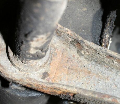

*Beim gestrigen durchsehen meines Fahrzeuges, auf der Hebebühne, ist mir leider etwas aufgefallen.

Respekt !...
... gekonnte Früherkennung, das hätt ins Auge gehen können...

Ja , hier sieht man wieder mal, wie gut es ist, wenn man den technischen Zustand öfter mal überprüft. Es kann , wie in diesem Fall, lebensrettend sein.
Auch bei andern Marken kann ein Querlenker brechen
Audi , Audi , Audi , Audi , Audi
BMW , BMW
Lexus
Skoda
VW , VW
Teilweise sind Bürgersteigrempler, Unfallschäden dafür verantwortlich.
Aber auch defekte Tragegelenke oder verhärtete, ausgeschlagene Buchsen koennen dies evtl. verursachen.
Der Bruch tritt meist im Moment des eines Lastwechsels auf.
Die meistens Brüche entstehen beim Anfahren, Rückwärtsfahren, Wenden, oder durch überfahren von Unebenheiten.
