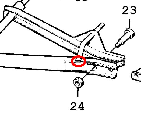

...richtig, wenn du frank r. meinst...:rolleyes: bei mir fahrerseitig kompletter riss der schweissnaht stossdämpferaufnahme/querlenker...

...nein... eine schweissnaht...an der verbindungsstelle zwischen der stossdämpferaufnahme und dem unteren querlenker...wirst dann sehen, dass es keine zwei geben kann...:rolleyes:
so - nun auch noch mit bild...jetzt sollte klar sein, welche stelle...

Die erwähnten (unfall- oder korrosionsbedingten) Risse an den Querlenkern treten gemeinhin am Übergang zur Lagerung auf.
@Klaus: Offensichtlich meinst Du ja andere Stellen, so daß es hier (mind.?) zwei Schwachstellen zu geben scheint.

Zumindest im Buchsenbereich ist dies wie o.g. ein Korrosions-oder Unfallproblem.
Der Abriss erfolgt dann bei grösster Last, also max Lenkeinschlag (z.B. beim Einparken).
Die Kontrolle ist also recht einfach : Bei starkem Rost oder nach unsanftem Fremdkontakt.
o.k., bleibt also der Fremdkontakt - denn rosten müssen die Dinger doch nun wirklich nicht!
Da scheint mit die Problematik am Bolzen der Stoßdämpferaufnahme die gefährlichere zu sein. Denn in den mir hier bekannte Fällen gab es (siehe wizard) heine erkannbaren, auslösenden Ursachen.

Bleibt zusammenfassend festzustellen,daß zwei Problemstellen bestehen.Risse in der tragenden Konstruktion des Querlenkers mit möglicherweise gefährlichen Folgen,die meiner Ansicht nach regelmäßig auf nachlässige oder unterlassene Reparatur von Unfallschäden zurückzuführen sind,und lösen eines Schweißpunktes am Gegenlager der Stoßdämpferaufnahme (erstaunliche Konzentration in Berlin)die eher als ungefährlich einzustufen ist und frühzeitig durch Geräusche auf sich aufmerksam machen wird.
