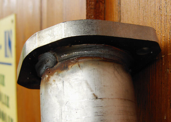

Für einen Auspuff sicher vollkommen OK. Aber das ließe sich auch ohne so viele Spritzer schweißen, zumal wie hier vermutlich automatisch. Und VA-Nähte werden bei uns alle gebeizt um keine Korrosionkeime zu haben. Und in gewissen Grenzen natürlich kann man mangelnde Nahtqualität auch durch Nahtgröße (A-Maß, Überhöhung) kompensieren. Vei VA eher Schönheit, bei Stahl rostet meist eh erst das Rohr oder Topfblech weg.für den Fall, dass sich jemand zumindest annehmbar "schöne" und somit auch den Zweck erfüllende Schweißnähte ansehen möchte :

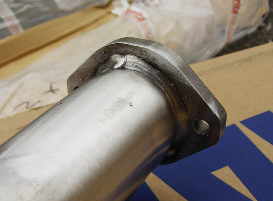

Anlieferzustand meiner Ferrita und nach Behandlung der Schweißnaht mit passender Vliesscheibe
