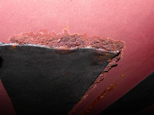

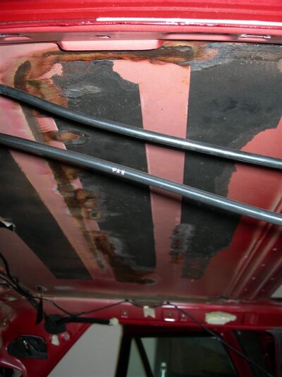

Mal Fotos vom gekippten Dach von innen nach außen gesehen (2)
Und von außen nach innen. (1)
Was muss jetzt wie ausgehängt werden...???

Wenn ich mich recht erinnere, dann geht dieser Pappdeckel nur nach oben raus. Also das Blechdach ein Stück nach hinten fahren (die genaue Position weiß ich nicht mehr, ca. 1/3, 1/2 oder 2/3 offen), dann die beiden "Federklammerbolzen" vorn lösen (Pappe nach unten ziehen), dann Pappe nach hinten schieben, ggf. festhalten und Blechdach wieder nach vorne fahren. Blechdach ankippen und ausbauen (3x Torx je Seite). Keinesfalls elektrisch verfahren, so lange der Blechdeckel ab ist! Dann Pappe nach oben rausnehmen.
Ist leider lange her, deshalb schwache Erinnerung. Aber gelungen.
Später hab ich mal gelesen, dass zum Einbau des Blechdeckels zwingend ein Spezialwerkzeug benötigt wird.
Weiterhin würde ich dringend empfehlen, das Schiebedach zwecks Rostbehandlung des Wagendaches komplett raus zu nehmen. Also die ganze Wanne. Nach den Bildern könnte dort auch noch böses lauern. Erst kürzlich habe ich meinen CS u.a. wegen diverser Dachdurchrostungen aufgegeben.

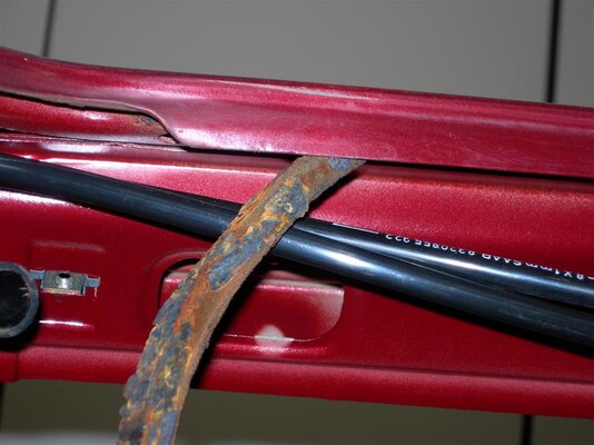

Zum Dach.
Ich hatte die ganze Einheit schon draußen und es war auch etwas Rost vorhanden (Unter einer Querverstrebung am hinteren Schiebedachausschnitt. )
Entrosten unmöglich.. da Zugang nur durch ein paar kleine Löcher in der Verstrebung.....ansonsten hohl aber verschweißt mit der Dachhaut.
Naja... Fluid-Film und MS wirds schon eine Weile zurückhalten , hoffe ich.
Man kann es auch wirklich nur bei ausgebauter Einheit sehen.
Bilder habe ich davon leider keine gemacht.

Bei fehlender "Könnte" oder "Traute" für derartige Aktionen wie Scheibenausbau bleibt leider nur eine Ambulant-Aktion.
Zuerst den Innenraum weitestgehend leerräumen, also zumindest das Gestühl raus. Dann Dachhimmel lösen und schräg im Innenraum "zwischenlagern" - dann durch die jeweils zugänglichere Seite Notfall-Aktion zum Korrosions-Stop am Schiebedach starten. Nach Entrosten, Fluidfilmen und Trocknen den Dachhimmel symmetrisch umlagern und die Rettungsaktion an der hiernach wiederum besser zugänglichen, gegenüberliegenden Seite vollenden.
Unter Verwendung von hinreichend Abdecktüchern lässt sich die grösste Sauerei vermeiden. Zudem bietet sich bei eh schon ausgebauten Sitzen die Gelegenheit zu einem etwas tiefer gehenden Kontrollblick unter den Teppich.
Zugegeben, bei Arbeiten am inneren Dach ist eine Heckklappe als Bauteil-Durchreiche erleichternd. Mancheiner hat auch die Dach-Innenaktion bei einem Sedan mit der fälligen Kur des Frontscheibenrahmens verbunden - Wenn man sich die Mühe macht das Schiebedach zu restaurieren, dann sollte die Karre auch zumindest ansonsten noch so hochwertig sein, daß es sich lohnt den Scheibenrahmen auf Ewig zu "stabilisieren" - Leider sind aber viele 9k mittlerweile derart runtergerockt, daß sich objektiv betrachtet *beides* nicht mehr lohnt.
