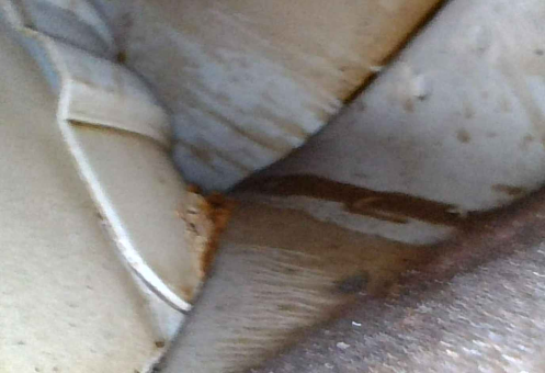

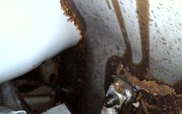

Ganz normal, gerade auf der Fahrerseite bei unserem Anni behoben. Beifahrerseite an der Stelle unauffällig.Eigentlich sollte er nur seine übliche jährliche vorwinterliche Fettdusche bekommen - und dann das auf beiden Seiten:
Anhang anzeigen 279113 Anhang anzeigen 279114
Er kommt in die Jahre...

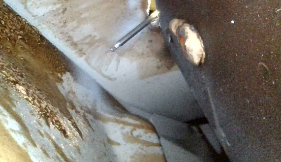

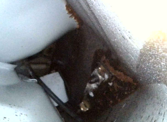

Das aber v.a. weil sich da der Strassendreck absetzt und gerne "vergessen" wird..
Aber schau mal genau hinter das Füllrohr vom Tank, da entsteht auch so eine Stelle.
Gerne noch mit Salz vom Winter getränkt...Das aber v.a. weil sich da der Strassendreck absetzt und gerne "vergessen" wird.
Den Rost hinter dem Einfüllstutzen siehr man nie von der Seite (Tankstutzen)Danke. Na fein.
Das muss dann aber von außen bzw. durch den Spalt von unten gerostet sein, denn innen war alles noch schier bis gestern.

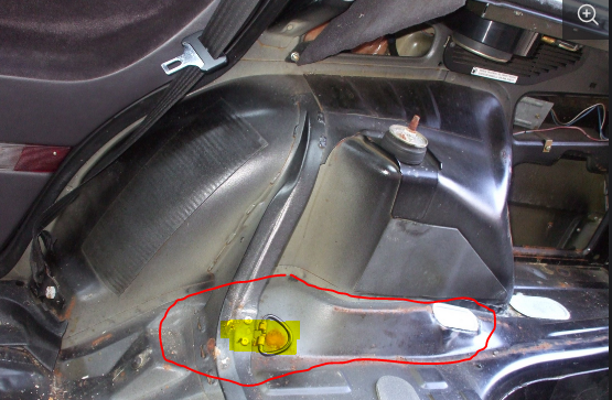

Ahh...Ne, ich war jetzt bei den Stellen über dem Federteller.
Hier in #77 sind Bilder ohne Verkleidung innen, zwar von einem CC aber vergleichbar.Ne, ich war jetzt bei den Stellen über dem Federteller.

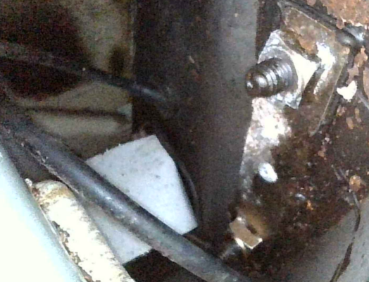

NeinHandbremsseil...?
Ich auch nicht...
Verstehe nicht ganz die Perspektive des Bildes....
