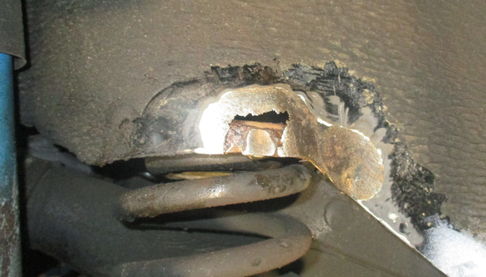

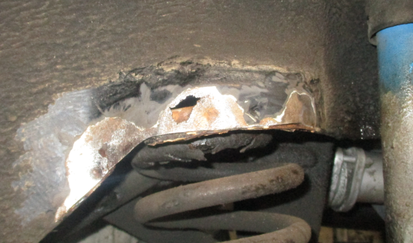

Eigentlich sollte er nur seine übliche jährliche vorwinterliche Fettdusche bekommen - und dann das auf beiden Seiten:
Er kommt in die Jahre...
War von innen aus gerostet, oder?
Kann man das von innen her konservieren?
