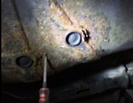

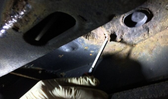

Heute habe ich mich dann auch mal einem Teil des Rostes an meinem 9-5 gewidmet. Betroffen waren einige Stellen an den Blechfalzen, der Bereich unter dem Hitzeschutzblech vom Mittelschalldämpfer ganz besonders und der Bereich um einige Ablaufstopfen. Sah übel aus, da sich beim drahtflexen einiges an Unterbodenschutz löste, ist aber dennoch nur oberflächlich, Schraubenzieher ging nirgendwo durch. Ich hab den Rost so gut wie möglich entfernt und nach dem Reinigen mit Technolit Noroston übergepinselt, wurde mir von meinem Autoteilehöker empfohlen, mal sehen, was das Zeug kann. Ach ja, bei meinem gammeln auch die Bremsleitungen unter dem Fahrzeugboden und zwar immer dort, wo sie in die Halterungen geclipst sind. Hier habe ich ebenfalls den Rost entfernt und die entsprechenden Stellen mit Sprühwachs behandelt. Habe ich jetzt regelmäßig ein Auge drauf.

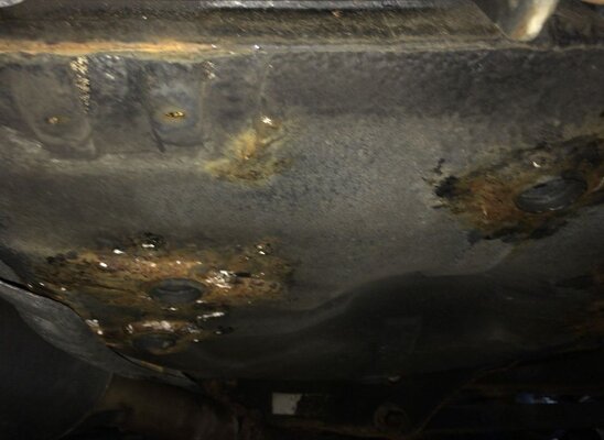

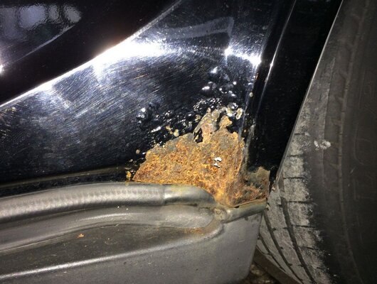

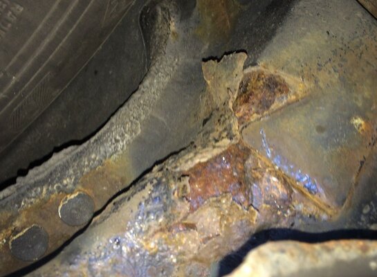

habe soeben diese Bilder eines 1998 9-5 Troll (Einsatzgebiet CH) gefunden und möchte sie uns nicht vorenthalten.
Man sieht Rost im weit fortgeschrittenen Stadium, auch an tragenden Teilen.

Ganz schön viel für ein Auto was großenteils verzinkt sein soll.:frown:

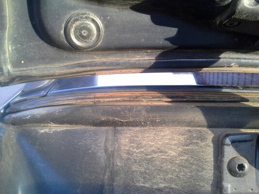

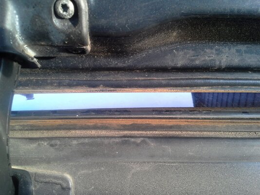

Ich habe Heute auch noch was entdeckt beim Kombi.Auf der Dichtung oben sah ich etwas Bräunliches,und war erst nicht sicher ob Dreck oder Rost.Es ist Rost.Da wo die Heckklappe am Dach endet,hat sich der Lack im Laufe der Jahre abgescheuert.Nun ist es mittlerweile Blank an der Stelle,bzw.jetzt ist Flugrost drauf.Bei geschlossener Klappe nicht sichtbar,ist nur "unten".
Und die Reifen sind auch schon an der Verschleissgrenze angekommen... :redface:
