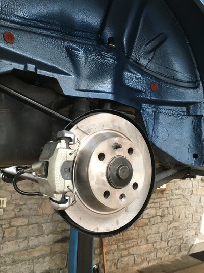

Hallo zusammen,
es geht grade bei uns ums Thema Lackaufbau nach Sandstrahlarbeiten.
-Entfetten (mit Bremsenreiniger oder Silikonentferner)
-Grundieren (mache ich seit Jahren mit 1K-Primer "Priomat" von Spies&Hecker)
-ggf.Steinschlagschutz (hellgrau, überlackierbar)
-Lackieren
-FludFilm NAS un/oder GEL
Sieht dann (nicht am 9-5) z.B.so aus
