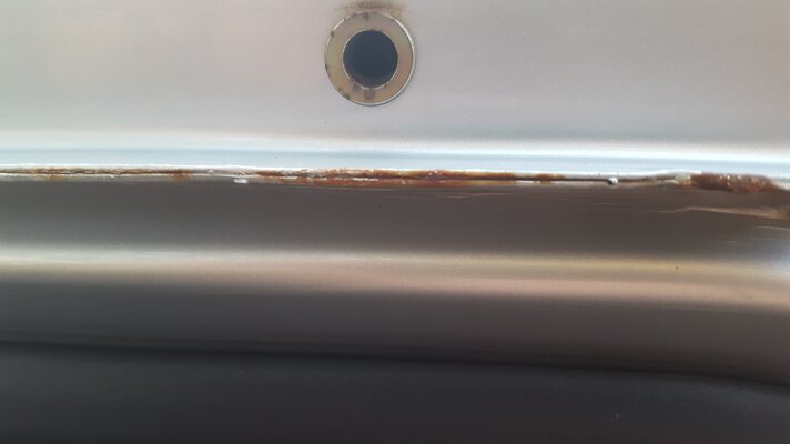

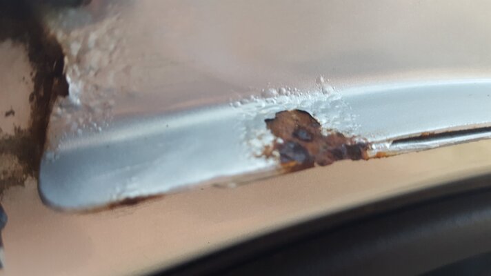

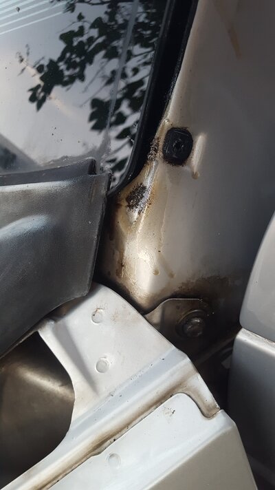

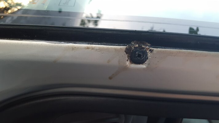

Ich habe gestern mal die äußere Türgummidichtung abgenommen um diese einmal richtig zu reinigen, da dort immer Dreck, Schlamm und Moos in den Dichtungsecken war. Ein paar kleine Überraschungen gab es dann schon.

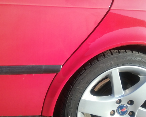

Der Schlachter von 2006. Beispielhaft hier das rechte Radhaus und die Bodengruppe im Heck. Links hatte ich zu schweißen begonnen.
Jo, nicht schön, aber an den problematisch zu reparierenden stellen doch recht gut. Ja, die Unterkante vom Radhaus. Geht doch.

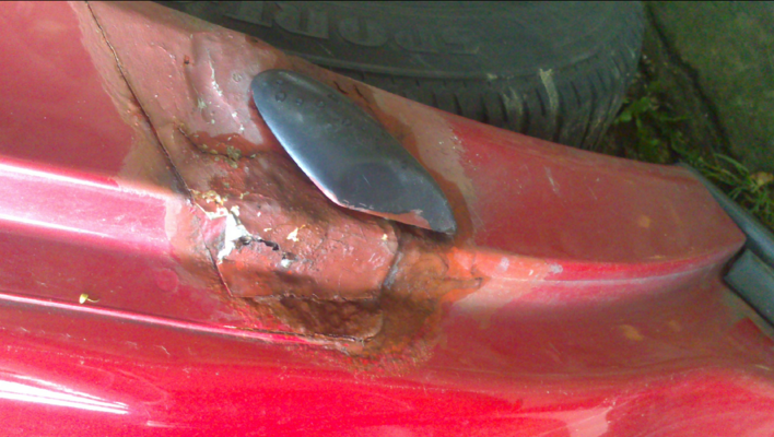

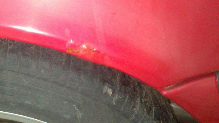

Neulich beim Tanken entdeckt, gibt es mit dieser Stelle Erfahrungen?
@Der_Mannes Mannes
Sieht echt noch gut aus.

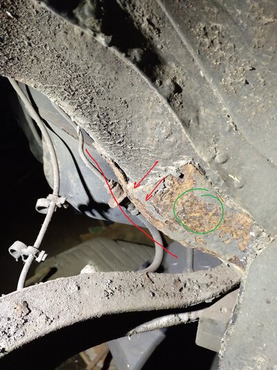

Ich komme gerade nicht hinterher den Kram aufzuarbeiten. Daher hier nur die Warnung von einer Stelle gleich neben dran, die viel schlimmer ist und eigentlich nicht reparabel ist!
Es geht um das dicke Verstärkungsblech im Bereich der Aufnahme des hinteren Längslenkers, hier Bilder von er rechten Seite.
So sieht das erstmal nicht sonderlich auffällig aus:
Ich hab hier mal die beiden Stellen eingezeichnet wo sich der Schaden zeigt. Eigentlich ist auch nicht das dicke Blech das Problem. Dort liegen drei Bleche übereinander und das mittlere quillt auf. Wenn es so aussieht wie hier im Rot markierten Bereich, dann ist da innen nur noch Blätterteig und nichts mehr was trägt. Der rote Strich müsste nahezu gerade sein, die Fläche also eben oder sogar leicht nach vorne gewölbt.
Bei dem hier ist es grün markierten Bereich noch OK, noch eine Beule zu erkennen. Aber der rote Bereich ist völlig hinüber. Für eine korrekte Reparatur bräuchte man ein neues Verstärkungsblech und müsste das alles raus trennen.
