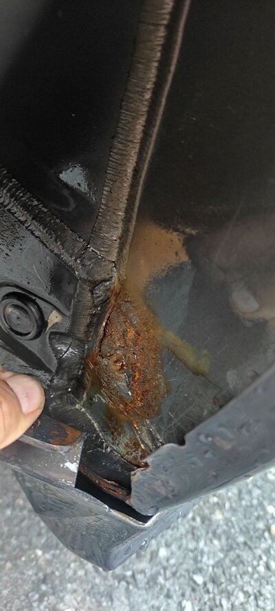

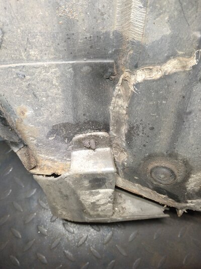

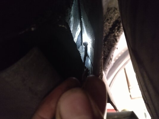

Also Brunox (oder was vergleichbares) mit der Sonde applizieren, bzw. den Hohlraum da drin ertränken?Erstmal mit einem Endoskop reinschauen....wenns schon leicht gammelt müsste man die Kiste eigentlich komplett in Brunox einlegen.
Danach dann komplett mit Wachs/Fett oder sonst irgendeinem flüssigem Korrosionsschutz fluten.
