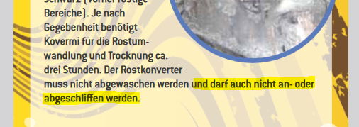

Ich weiß nicht, von welchem Mittel du da konkret sprichst - für Kovermi jedenfalls wird genau das zurückgewiesen:
Das deckt sich auch mit meiner Erfahrung.

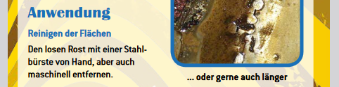

Diese Mittel sind nicht geeignet und dafür gedacht, dicke Rostschichten zu behandeln, sondern jede der Anleitungen fordert dazu auf, diese zunächst soweit wie möglich mechanisch zu entfernen.
Was dann noch an (Poren-/Rest-)Rost übrig bleibt, lässt sich sehr wohl und nachhaltig mit Rostumwandlern zu einer langfristig (ich sage extra nicht: dauerhaft) rostfreien Basis für einen Lackaufbau umwandeln, und da blättert dann auch nichts ab. Allenfalls können z.B. Fettreste die Benetzung des Metalls so stören, dass das Mittel nicht richtig wirken kann und es so nach einer Zeit zu erneutem Aufblühen kommt. So jedenfalls meine Erfahrung.
Verwendet man dann keinen gummiartigen U-Bodenschutz, der das ewig versteckt, sondern z.B. mit BK beschichtet, kann man diese Stellen bei regelmäßiger Kontrolle aber sehr frühzeitig erkennen und nachbehandeln und dann im 2. Anlauf meist auch langfristig rostfrei bekommen.
aus der Kovermi-Anleitung:

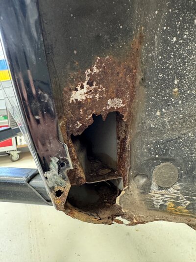

Hallo zusammen,

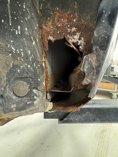

beim Besuch bei meinen Eltern habe ich mal kurz mögliche Problemstellen am 9-5 angesehen (MY 2004, knapp 400.000km, 2.2 TiD).
Dabei ist mir der Rost an der Befestigung Tonnenlager Hinterachse aufgefallen.
Der Rest des 9-5 ist rostmäßig gut und wurde bereits einmal gut gemacht. Diese Stelle an den hinteren Längsträgern wurde offenbar übersehen.
Wie schätzt Ihr die Stelle ein?
Danke und viele Grüße!
Au noch ein 2.2er

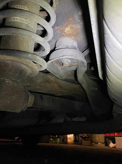

Mich würde da vor allem dass Verstärkerblech der Karosse an der vorderen Aufnahme des Längslenkers interessieren. Der Bereich wo es nach hinten hoch gewinkelt ist, samt dem Halteohr für die Bremsleitung.

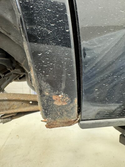

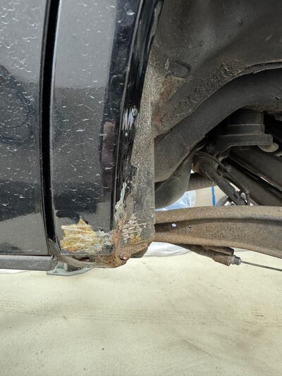

Ich habe heute bei meinem Mechaniker einen 9-5 gesehen, Baujahr kenne ich aber nicht. Radkästen hinten werden gerade "saniert", was da zum Vorschein kam, nachdem er diese Plastik "Radlaufblende" entfernt hatte ist ja wirklich erschreckend.

An alle Besitzer eines 9-5 er, lasst nach den hinteren Radläufen schauen. Ich wollte nur eine kleine Schönheitsreparatur machen und habe die Seitenschweller und die Radhausverkleidungen abgebaut. Hier das Ergebnis, von aussen war kaum was sichtbarIMG_0760.jpegIMG_0761.jpegIMG_0762.jpegIMG_0763.jpeg
