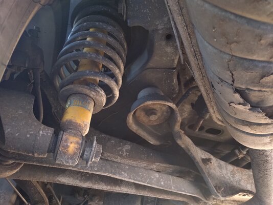

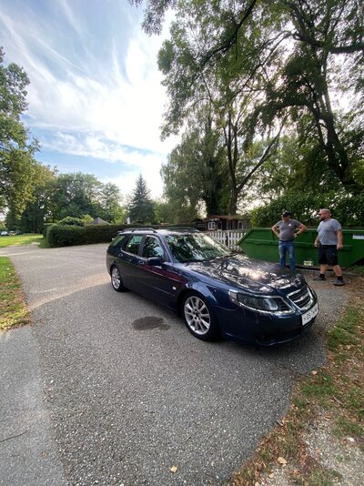

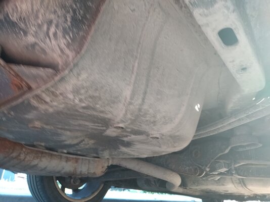

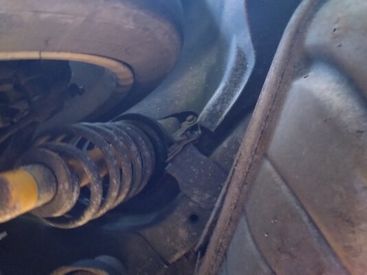

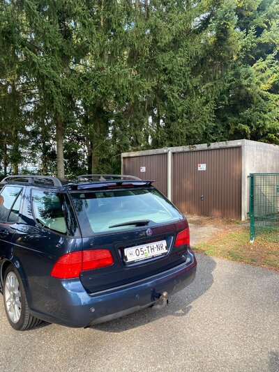

Der Holländer, den ich grad geholt hab, ist ein 2006er mit 380tkm. Er zeigt außen nur die Schwellerenden und an der Hinterachse beginnenden Kantenrost. Hier wird jetz gleich mal gehandelt

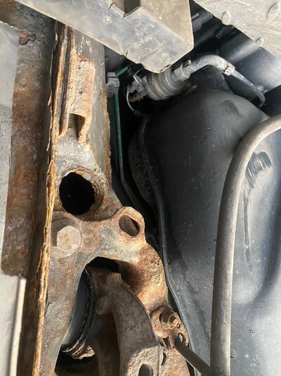

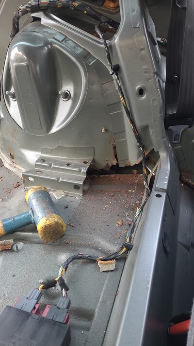

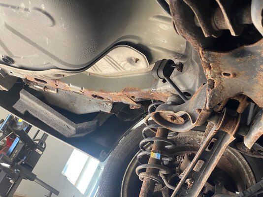

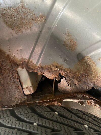

Die Chrombrille kann auch gut Rosten. Ich werde heute das Modell schlachten, welches ich ursprünglich richten und fahren wollte. Das und der Holländer sind gleich alt. Der Holländer wurde stets gepflegt und hat noch nie Salz gesehen, während der Andere nur hier in Österreich unterwegs war und als Baustellenkombi genutzt wurde. Da sind die Längsträger hinten nur noch Fragmente

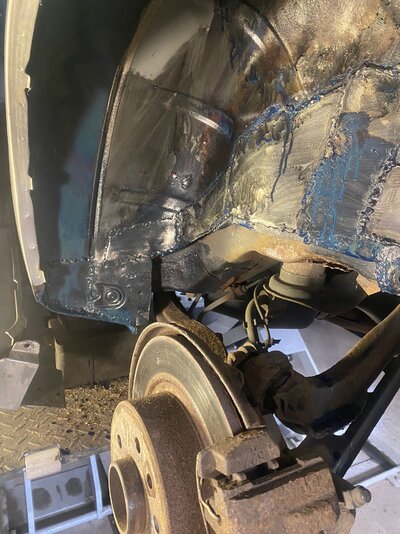

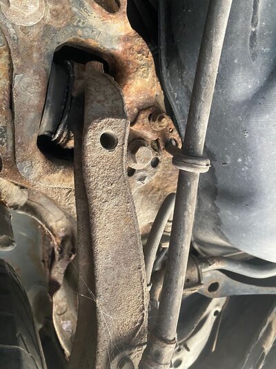

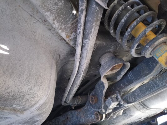

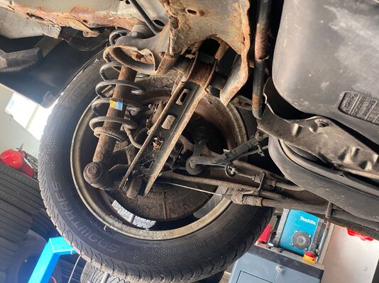

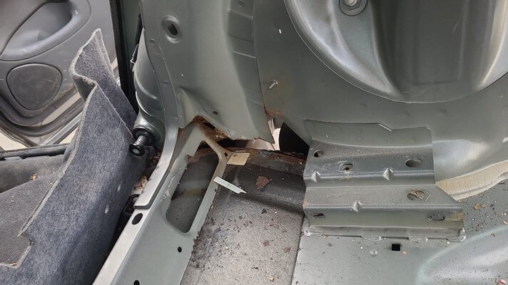

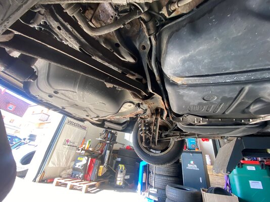

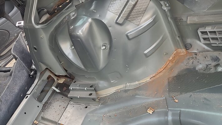

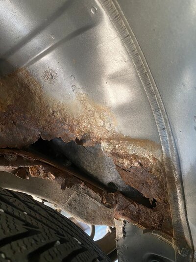

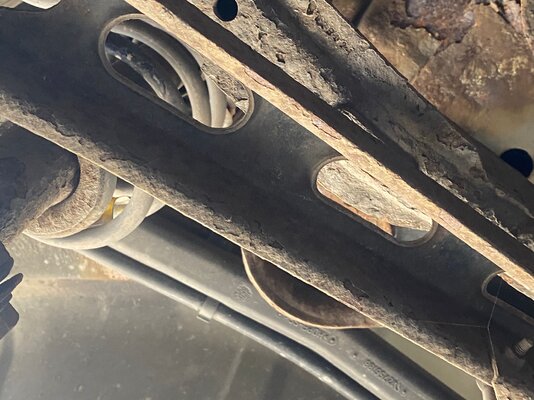

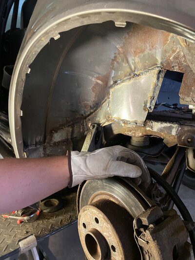

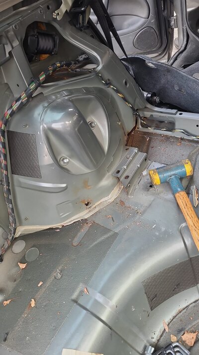

Der Schlachter von 2006. Beispielhaft hier das rechte Radhaus und die Bodengruppe im Heck. Links hatte ich zu schweißen begonnen.
Außerdem Rost an der Heckklappe (was aber Unachtsamkeit geschuldet war) und am Tankdeckel. Die Türen scheinen gefährdet, aber nicht immer.

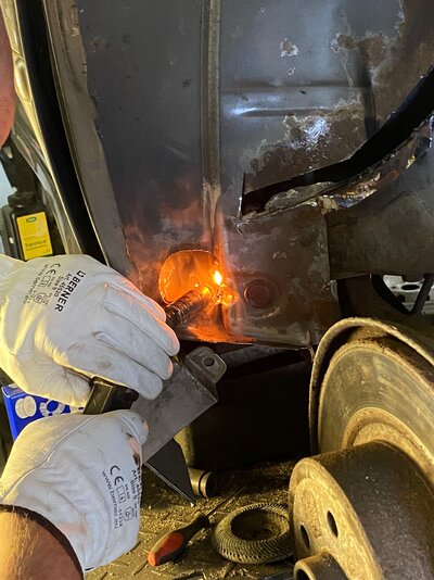

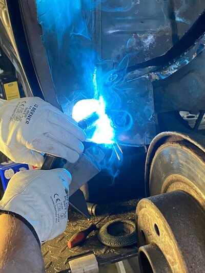

Hier das linke Radhaus zum Beginn

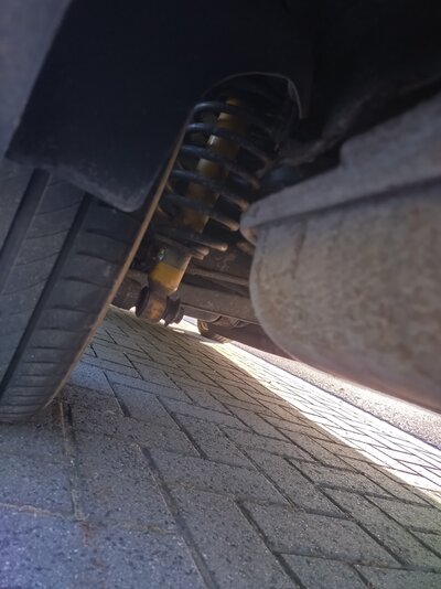

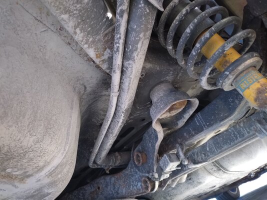

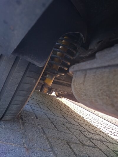

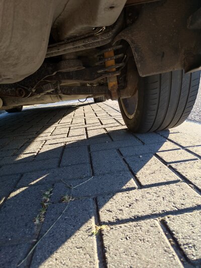

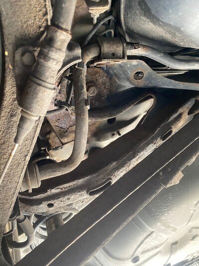

Und hier im Vergleich der Holländer, der noch nie Salz gesehen hat, aber 110000km mehr gefahren ist (380000)
Die Bilstein B8 sind übrigens heute raus geflogen. Ich bin zu alt dafür, um jeden Kieselstein auf der Bundesstraße mit Namen zu grüßen. :laugh:
Der Endtopf war noch original und wurde ebenfalls heute ersetzt. Außerdem hab ich die meisten Mängel (viele waren es nicht) schon behoben.

Sieht echt noch gut aus.
Alles schön abkärchern und dann mit Owatrolöl behandeln sollte schon ein wenig helfen für die nächsten Jahre.
