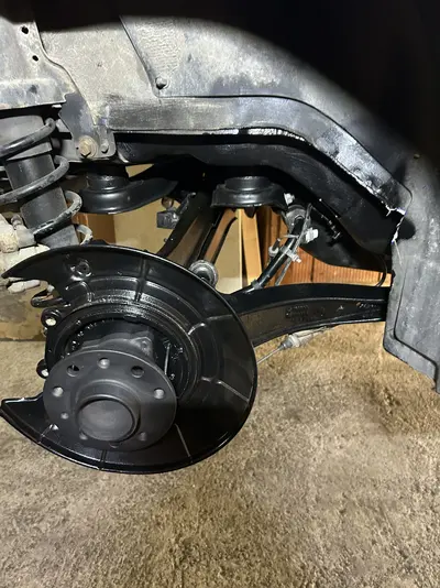

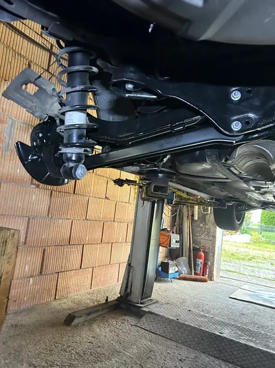

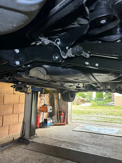

Einmal hinten Stoßdämpfer wechseln.
Ist ja schnell gemacht. :smile:

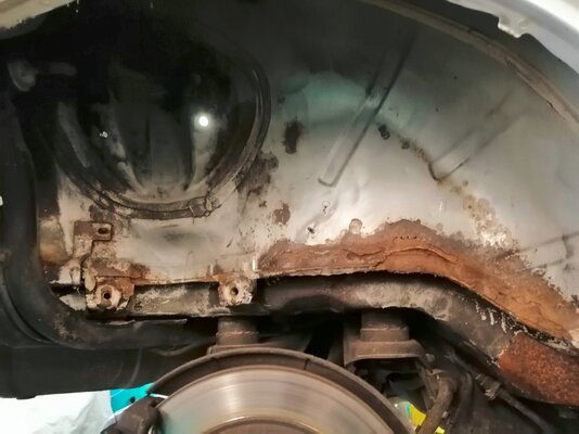

Aber Rost im Falz unten im Radhaus :frown:
führt erst einmal zu
Müssen noch innen alles freilegen und die Nähte noch genauer untersuchen.
Kenn ich, so geht's mir immer.
Dafür ist dann aber auch an der Stelle erstmal wieder Ruhe, und so kriegt man ein Auto auch nach und nach durchsaniert.
Das geht uns allen (fast immer) so :-). Zum Glück gab‘s diesmal keine bösen Überraschungen. Nächste Woch soll dann Achsvermessung gemacht werden und dann geht‘s mit Wohnwagen in den Urlaub, mit einem Besuch der IntSaab.

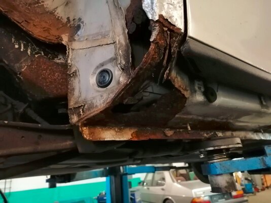

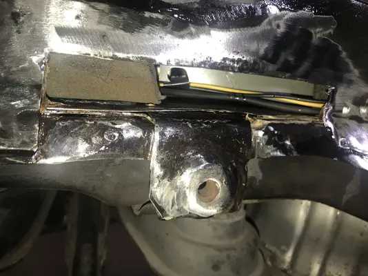

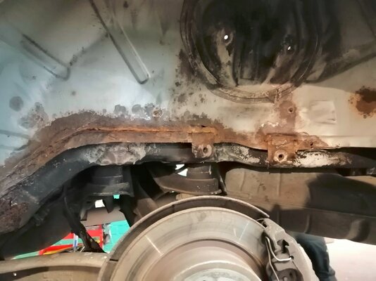

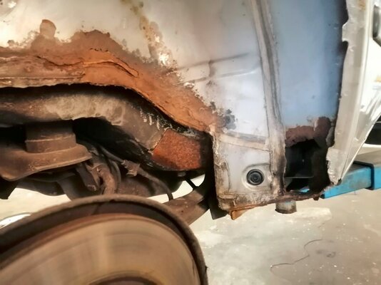

Habe nach ewigem "Aussitzen" im Mai dann die Quittung bei der HU bekommen, als der Schraubendreher des Prüfers von unten seitlich im Seitenschweller verschwand.
Habe mich dann zur Reparatur bei einem auf SAAB und Volvo spezialisierten Karosseriebaumeister hier in Schleswig-Holstein entschieden, für einen Betrag, der ungefähr dem aktuellen Marktwert des Autos (ohne Rostschäden natürlich und mit HU......) entspricht, die Sache beidseitig gut incl. Konservierung des Hinterwagens instandsetzen lassen.
Es wurden am Schweller die bei Skandix erhältlichen Reparaturbleche verwendet.
Nachher-Bilder habe ich nicht zur Hand, da ich die Radhausverkleidungen montieren lassen habe.
Die Reparatur sieht man jedoch von außen gar nicht. Lediglich die Schwellerverkleidung passt nicht mehr ganz so perfekt am Übergang zum Radhaus, dies liegt aber am Skandix-Teil und ich habe darauf verzichtet, die Verkleidung anzupassen. Das ist schon ok so.
Ich bin zufrieden, mein Wunsch war ein Mittelding zwischen vielleicht zeitwertgerechter Reparatur und einer perfekten Restaurierung.
Es wurde mit Fluid Film und auch Mike Sanders konserviert.
Die Werkstatt genießt einen guten Ruf, ist aber sehr klein, hat begrenzte Kapazitäten und macht auch keine Werbung. Wer näheres wissen will, gerne PN.

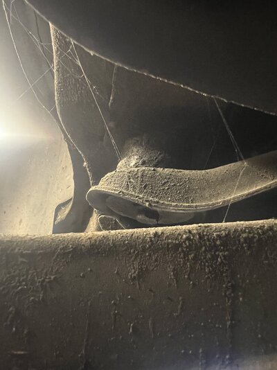

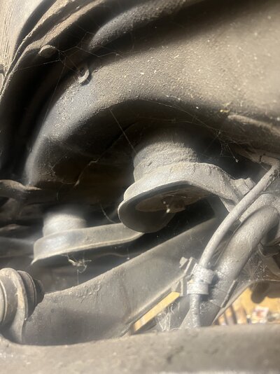

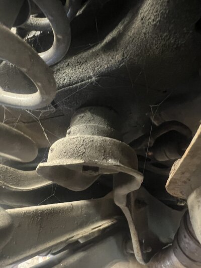

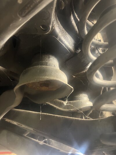

So kann ein Saab 9-5 SC nach 23 1/2 Jahren aussehen. Etwas Flugrost ist unter der Konservierung! Gut das ich mal nachgeschaut habe! Das Auto lief 5 Jahre bei einem, guten, Freund, in einer Gegend wo sogar Lauge im Winter zum Einsatz kommt!
Der dürfte ordentlich hohlraumkonserviert sein.
Das Brackwasser kommt über die "Montage-Löcher" in den Hinterachsträger und frisst die Blechlagen von innen.
Wenn dort ordentlich Wachs oder Ähnliches drin ist, gammelts einfach nicht.
Glückwunsch zu dem gut erhaltenen Exemplar!
Danke, vor ungefähr 10 Jahren habe ich diese Arbeiten gemacht! Nun soll er weiter ziehen. Wir haben einfach zu viele Saab und zu wenig Platz.
Deshalb ist er nochmal auf der Bühne und wird durchgesehen. Ich mag es nicht, nur zu sagen "der ist rostfrei und trocken und ich kenne keine technischen Probleme ", ich möchte mich vorher davon überzeugt haben.
Womit würdet ihr denn die Stelle schützen? Man sollte da ja was reinkippen, was ordentlich kriecht. Irgendwelche Empfehlungen?
Erstmal mit einem Endoskop reinschauen....wenns schon leicht gammelt müsste man die Kiste eigentlich komplett in Brunox einlegen.
Danach dann komplett mit Wachs/Fett oder sonst irgendeinem flüssigem Korrosionsschutz fluten.
Ich habe es, seinerzeit, mit Mike Sanders "weiche Mischung" eingestrichen und mit dem Pinsel versucht in die Öffnungen zu kommen und den Pinsel in den Öffnungen abgestreift. Bei jeder Durchsicht haben wir dann Seilfett in die Öffnungen gesprüht.
