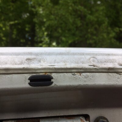

Hierzu ein aktuelles Foto von der Heckklappe-Unterkante meines SC in "Nahaufnahme". Sieht für mich aus als wenn es von innen nach außen gammelt - also müsste sich dort auch ein Biotop auffinden lassen (werde berichten, wenn ich die Stelle(n) freigelegt habe.
Wasserablasstüllen vermutlich dicht.
Oder Wasser kommt über die Rückleuchten rein. Falls deine Rückleuchten innen beschlagen sind, weiß ich Abhilfe.

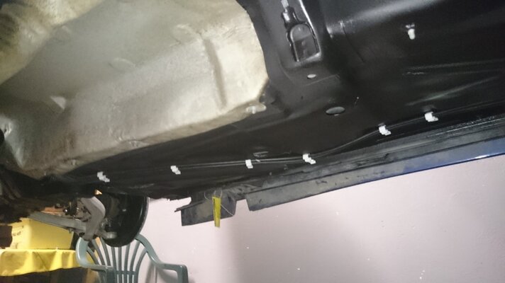

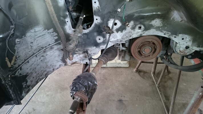

Klassischer Fall für mein geliebtes Owatrol, dann BranthoKorrux 3in1 in 2 oder 3 Schichten - fertig.
Bin zwar in der 9-3er Fraktion tätig, jedoch
Zur owatrolöl und brantho kann ich nach
Meiner unterbodenfrischkur beipflichten!!!
Mal paar eindrücke davon:-)
Macht etwas Arbeit, jedoch ist das Ergebnis
Nicht schlecht!?
Saaberz
