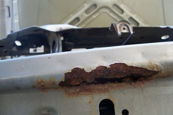

Bei mir ist es der Stoßfänger vorne......durchgerostet.
Neues Teil 214€
Neues Teil 214€
Wegen dieser Stelle? Schweißen, konservieren, fertig. Ich gehe davon aus, dass die noch keine Probleme hinsichtlich Crashsicherheit macht, wenn nicht der Rest von hinten auch schon fast durch ist.
Dieser Querträger und die kleinen Prallboxen dahinter zu Beginn der Längsträger, die mit diesen meist verschraubt sind, sind auch nur für kleine Einschläge gedacht, damit eine kostengünstige Reparatur ohne Richtbank möglich ist. Die eigentliche Crashsicherheit wenn es hart auf hart kommt liefern die Längsträger. Von daher stimme ich patapaya zu, schweißen, konservieren, fertig.
EDIT: Gerade mal in den EPC geschaut, die kleinen Crashboxen sind beim 9-5 in den Träger integriert.
oder einfach einen anderen gebrauchten in gutem Zustand für ein paar € montieren ??

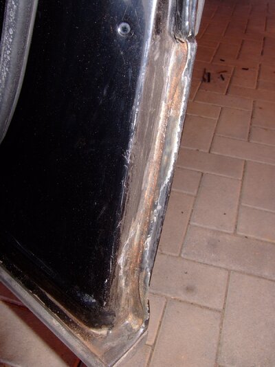

Nee, das ist doch die "Schachtleiste"...diese abbauen, darunter die Tür reinigen und dann urteilen... gehe aber nicht davon aus, dass die Tür betroffen ist. Schachtleiste sollte reichen
Diese ? Würde sie nicht gebraucht kaufen, kostet neu um die 50€, dient nur als Artikelnummern-Beispiel.
