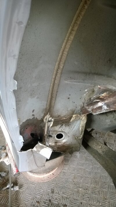

Bei mir nun auch:
Radhaus hinten am Schweller auf beiden Seiten. Von außen war nichts zu sehen. Wird nun geschweisst und mit Epoxy versiegelt. Ansonsten habe ich vor 2 Jahren auch schon die Heckklappe machen lassen. 9-5 SC, 170tkm, MY2004, BJ 2003.
Was mich in diesem Zusammenhang mal richtig stört, der 9-5 hat nun mal wirklich 0 Zugang in Richtung kritische Bereiche, muss nahezu entkernt werden, um Vorbeuge zu treffen.
Da ist die Schwellerverkleidung noch dran. War die ab? Drunter wird es auch übel aussehen.
Mach mir keine Angst! Nach guten 10 Jahren schon die Schweller durch?
Da gucke ich dann doch lieber mal zuhause in Ruhe nach. Jetzt brauche ich das Auto erst mal wieder um damit nach Hause zu kommen.
Aber bitte schon jetzt die tollen Kunststoffmuttern mit Rostlöser fluten...
Die sind doch schon ab...
Die Muttern am Schweller haben bei den von mir begutachteten Fahrzeugen nie Probleme gemacht. Abgerissen sind immer nur die in den Radhäusern...
Die Schellerverkleidung ist auch mit diesen Billgteilen befestigt. Und die ist ja noch dran. Die Gewinde brechen leicht ab, da ist ein wenig Rostlöser vorab kein Luxus.
Weiß ich doch. Aber wie gesagt, die Schwellergewindestangen scheinen deutlich haltbarer befestigt, als die in den Radhäusern.... Rostlöser ist so oder so extrem sinnvoll... :top:

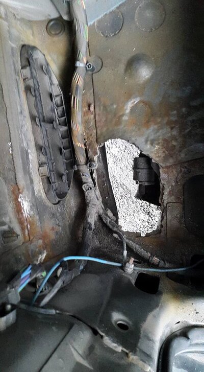

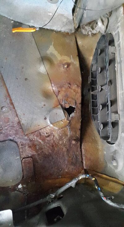

Rost am 9-5!
Schlimmer, als ich es je an einem 900er sah!
Die Bilder sind von einem schwed. Saab 9-5.
Leider bei mir (nicht ganz so schlimm) hab im Sommer mal nachgesehen. Durch Zufall eher, wollt schauen ob das Kabel vom CD Wechsler liegt.
Hätte ich es mal lieber gelassen.
..dort muss aber doch innen Wasser gewesen sein, was dort nicht hingehört,oder?
BJ weiß ich nicht, ich vermute ein früher 9-5.
Im schwed. Saab Club schreiben die Kommentatoren, dass sie diese Stelle beim eigenen 9-5 Bj 98 und 99 auch schon in diesem Ausmaß hatten. Das Streugut wird in Schweden sehr aggressiv sein und dazu kommt vmtl. schlechte Pflege.
