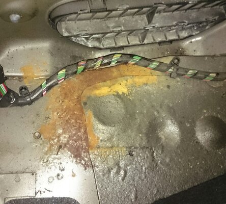

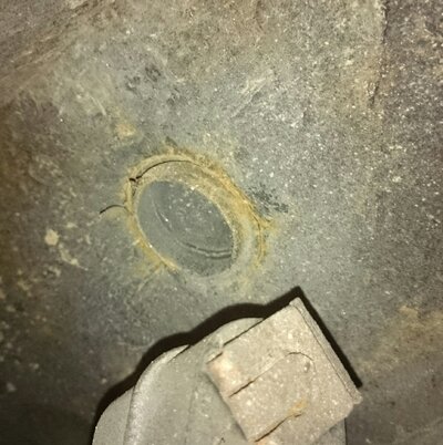

Das kommt von unten, genau an dieser Stelle ist ein Stopfen, und von dort her kammelt es durch....bei mir sieht man es leider ganz gut.
Muss da dieses Jahr unbedingt was machen... :/
Ahso... BJ '02

Da man die Tankklappen-Notentriegelung sehen kann, müsste das die linke und rechte hintere Ecke des Kofferraumes sein. Dass es zu Rostbefall entlang der Stopfen kommt ist ja nicht neu, in dem Ausmaß allerdings für mich schon.
und daneben die Flatterventile und von unten die hintere, äussere Endtopfbefestigung.

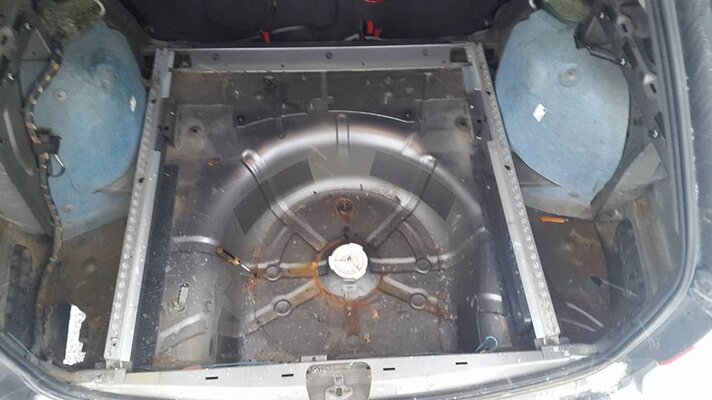

ja, Kofferraum hinten links und rechts.

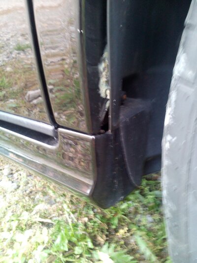

Der Rost am unteren Ende vom Radlauf zwischen Bodenblech und Seitenwand (siehe #8) hat etwas mit der gefahrenen Reifendimension zu tun. Mein MY99 mit 266.000km hat nie größere Formate als 205/16 gesehen und ist dort beidseitig komplett rostfrei. Der 184.000km gelaufene MY00 ist bei deutlich gepflegterem Allgemeinzustand fast ausschließlich mit 17' unterwegs gewesen und zeigt auf der Beifahrerseite deutlichen Rostbefall. Die äußeren Profilblöcke sandstrahlen den Bereich anscheinend, wenn sie zu weit aus dem Radhaus herrausstehen...
Mein Aero hatte 225er 17er drauf und rostet dort auch nicht.
der LPT, mit 15er Reifen gefahren, rostet dort.
Eben, die Reifengröße ist nicht die Ursache des Problems. Die Schwellerabdeckung und die Radhausschale sind schlecht konstruiert. Am Übergang Radhaus > Schweller sammelt sich der Dreck. In der Folge entsteht dort Rost. Ggf. entrosten, versiegeln und zukünftig den Dreck regelmäßig rausspülen.
Kann ich nur bestätigen - musste die Schwachstelle bereits auf der rechten Seite schweissen und auf beiden Seiten konservieren.
Alles Käse, fahre 18"ler und Fzg. steht seit Jahren trocken, wurde mehre male konserviert und die letzten Winter nicht einmal bewegt...und leider hab ich an den besagten stellen Rost.
Nix Räder nix Gegend...Fertigung ist dasThema.

Aber am Übergang vom Radlauf zum Schweller, an der Hinterachsaufnahme und an den leichten Lackrissen in der Dachrinne gibt es trotzdem Handlungsbedarf.
Das Auto ist eben auch auf der Straße gefahren worden (in den ersten 4 Jahren immerhin 200tkm), und nach 16 Jahren zeigt sich, wo sich Dreck, Feuchtigkeit und Streusalz eingenistet haben. Im Falle der Hinterachsaufnahme wäre es mir lieber gewesen, schon früher etwas bemerkt zu haben, aber die Stelle war leider lange nicht zu sehen... :rolleyes:

Das mit dem sich doch entwickelndem Biotop kann ich nachvollziehen. Aber das Feuchtbiotop selbst sollte doch für ein vernünftig lackiertes Blech kein Problem darstellen. Autos stehen doch auch im Regen/Schnee und rosten nicht.
Ich vermute, dass zusätzlich noch die angrenzenden Plastikteile an einer kleinen Stelle den Lack/die Konservierung durch Vibrationen etc. aufscheuern und es erst dann zu rosten anfängt.
Bin daher schon am überlegen, ob man die Kanten der sideskirts und der Radhausschale noch irgendwie bearbeiten kann.
Ok, dann sind es nicht die Reifen. Bleibt die Frage, warum doch einige dort rostfrei sind. Wurden die so unterschiedlich zusammengeschustert??
Oder der Kunststoff ist eben bei einigen wegen anderer äußerer Einflüsse bereits ausgehärtet und bei anderen noch nicht?
Da bleibt noch abzuwarten wie sich die späteren Modelle ab 2004/5 an diesen
Stellen punkto Rost verhalten. Das Bild zeigt eine 09er Chrombrille, diese
Öffnung scheint ab Jg 2001 Serie gewesen zu sein - bei 2000ern habe ich
sie vereinzelt, bei den ältern 98 & 99 noch an keinem gesehen. Verm. eine
Verbesserung die aber je nach Teilelieferant mal dran oder mal nicht dran war.
Das Weisse Zeugs das man da sieht ist der Kitt der die Radhausschale gen aussen abdichten soll.
Ab Werk wurden sie somit rundherum mit Kitt "abgdichtet".....
Für das Foto wurde die Schale leicht weg gebogen.
@Kopp
Entwarnung, diese ominöse Dichtung hat sich als Silikonstreifen entpuppt. Also nicht original.
Die 2004er Modelle rosten dort auch. An der Biotopbildung hat sich nichts geändert. Daher > entrosten, versiegeln, sauberhalten...
