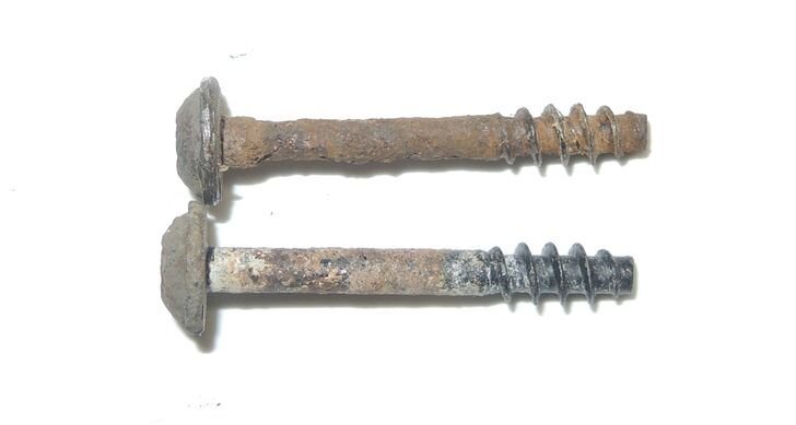

Bei Rost denken die meisten ja an die Karosserie, vielleicht noch die Fahrwerkskomponenten. Ich hätte das noch zwei Kleinigkeiten, die aber dann zu größerem Ärger führen können.
Beim 9-5 sitzt der Luftfilter ja so nett vor dem rechten Vorderrad. Deckel von unten mit 4 Schrauben befestigt. Die vorderen beiden sahen noch OK aus, aber die hinteren nicht. Die eine war am Schaft schon so weit angerostet, dass der Durchmesser sichtbar reduziert ist. Wenn die da abreißt, dann ist zwar der Deckel offen, aber Stahl aus Kunststoff ausbohren? Und das andere Problem ist, wenn sich im Gewinde der Rost in den Kunststoff frisst, dann dreht man Kunststoff mit raus beim Lösen. Irgendwann hält dann auch eine neue Schraube nicht mehr. Hier ein Bild der alten Schauben:

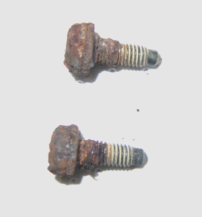

Und an der Heckklappe (zumindest des Kombis) sind noch zwei Kandidaten. Sie halten die Griffleiste. Die Torx-Löcher waren so weit zugerostet, dass selbst der T15 nur mit Knirschen rein ging. Das sind aber T30. Da war schon einiges weg gerostet. Gingen aber noch raus. Wurde aber Zeit die zu tauschen.
