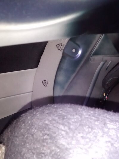

Wäre es möglich, davon mal ein Bild zu sehen oder wenigstens ein Bild mit Pfeil zu der Stelle, die gemeint ist ? Die C-Säulenverkleidung hatte ich auch schon mal demontiert, hätte ich die Stelle dann sehen können ?
Bin gerade unterwegs.Zerlegen auf dem Hotelparkplatz ist nicht. Wenn ich wieder zu Hause bin und daran denke, mache ich ein Foto. Ansonsten habe ich die Info dazu auch im WIS gefunden. Aus gegebenem Anlass habe ich da aber auch gerade keinen Zugriff und kann deshalb gerade nicht sagen, wo es steht.

Nun nachgeliefert:
Wenn du die Innenverkleidung links oder rechts zurückschlägst und dann an der Außenwand vom Rücklicht kommend entlang gehst, sollte sich der Schaumstoffblock zwischen der Außenwand und der inneren Stehwand finden lassen. Bild zeigt diese Situation links.
