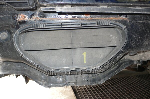

Kennt jemand den Hintergrund, warum die Schweden auf die Klappe eine "1" gepinselt haben ?

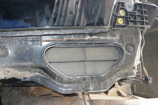

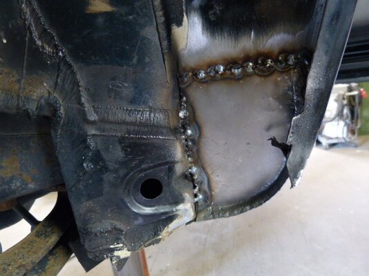

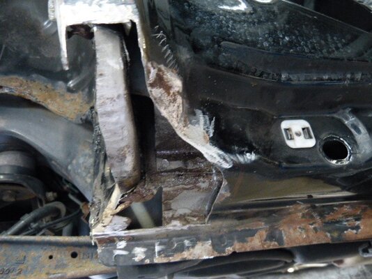

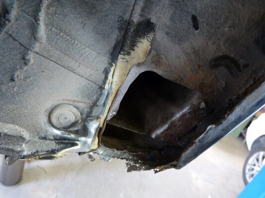

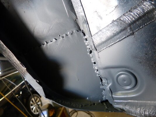

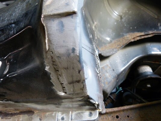

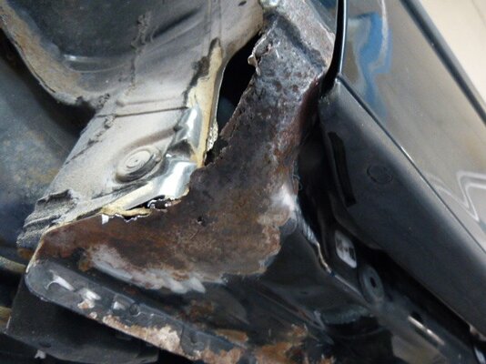

ich hab mich entschlossen die Löcher im Radhaus schließen zu lassen. War einfach schon zu weit fortgeschritten...
Die Werkstatt hat noch ein paar Fotos gemacht. Der Aufwand war 3 Stunden pro Seite :eek:
... ach Du Sch...e , das steht mir alles noch bevor. Die ersten winzigen braunen Ränder sind schon erkennbar... Danke für die guten Bilder

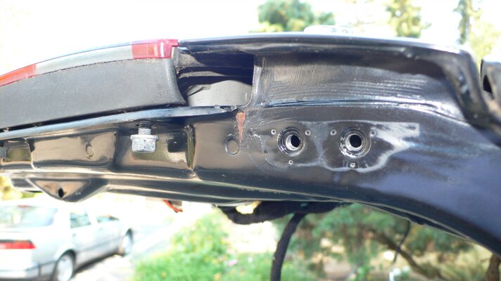

Die Heckklappe rostet jetzt auch langsam,von Innen nach Aussen.Untere Ecke auf der Beifahrerseite,von Aussen nix zu sehen.Linke Seite Tadellos,nicht mal Rostansätze.Da man da eh nicht gescheiht drankommt,kann man da auch nicht viel gegen machen.
Doch, kann man schon, Verkleidung von der Klappe innen abbauen, dann kommt man an die Falze von innen ran. Da den losen Rost großzügig entfernen, owatrol in den Spalt laufen lassen und nach dem Trocknen mit Mike Sanders oder anderem Versiegeln. Von außen an den befallenen Stellen die Karosseriedichtmasse abtragen, z.B. mit einem Dremel mit kleinem Drahtbürstenaufsatz, ebenfalls mit Owatrol behandeln, nach dem Trocknen einen Trenngrund drauf und dann Lackieren nach belieben. Hält bei mir jetzt im zweiten Jahr ohne weitere Rostansätze.
Konnte man die Beiträge früher nicht mal ergänzen...?

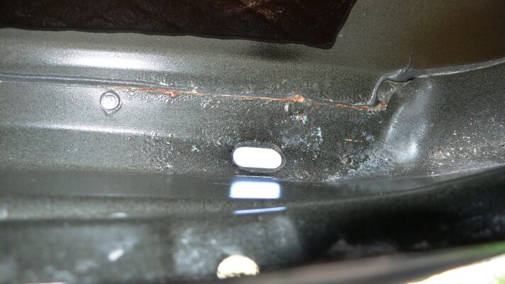

Hier ist jedenfalls noch ein Foto wie es dann in der Klappe von innen und außen vor der Behandlung aussieht. Kommt man schon hin, nicht toll, aber zum Kratzen und Träufeln reichts...
und wenn man schon an der Klappe schafft, würde ich auch noch unter den Plastikabdeckungen links und rechts mal nach sehen:
