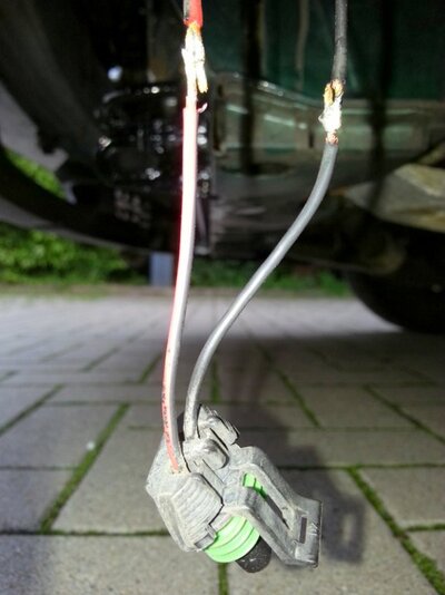

So, war noch einmal ein Stündchen am Auto. Habe ein paar Kleinigkeiten erledigt: die Zierleiste auf der Beifahrertür, die Antenne, dann die Nebelscheinwerfer.

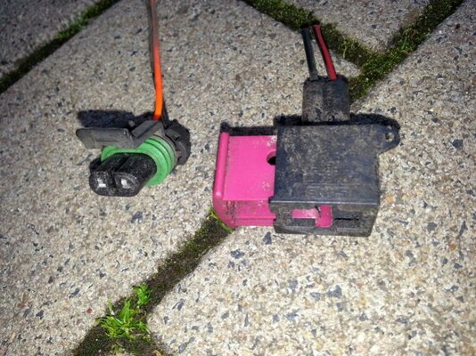

Leider hat Saab vom 900 II zum 9-3 die Stecker geändert:
(links der Stecker vom 9-3, rechts vom 900 II)
Also den Stecker vom 900 II abgeschnitten und den passenden vom 9-3 angelötet,
dann noch Schrumpfschlauch und - sie leuchten wieder, die Nebelscheinwerfer!

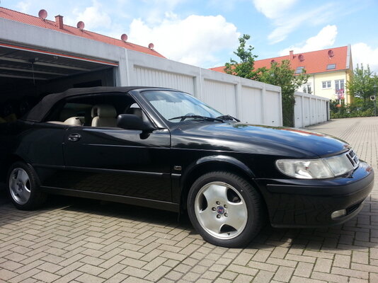

Heute erst einmal das ganze folierte Auto gewachst und die Felgen etwas geputzt.

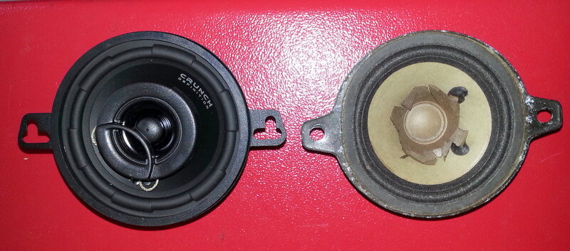

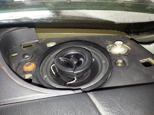

Dann die Lautsprecher vorn getauscht. Ich hatte mir ja die Crunch DSX32 gekauft weil meine nicht so prall aussahen:

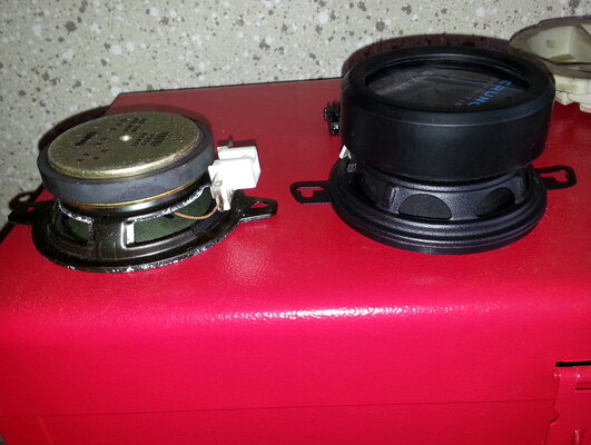

Als ich den Crunch neben den originalen gelegt habe, kamen mir ernsthafte Zweifel, ob die überhaupt passen würden:
Aber glücklicherweise war die Sorge unnötig, sie haben - wenn auch knapp - gepasst.

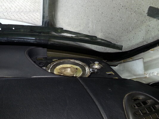

Dann stellte sich die Frage (siehe auch separater Thread dazu...) wie herum anschließen. Ich bin dummerweise nicht auf die Idee gekommen im WIS nachzuschauen. Letztlich hatte ich Glück, dass ich sie nach einem Hinweis von patapaya (danke!) richtig herum angeschlossen habe.

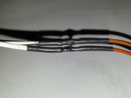

Originalstecker abgekniffen, beiliegenden Stecker der Crunch-LS drangelötet und Schrumpfschlauch drüber.
OK, die eine Schraube ist etwas rostig, aber sie wird halten...

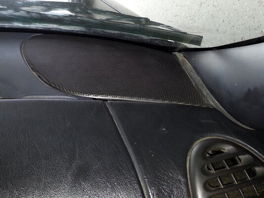

Dann noch Gitter drauf und A-Säulen-Verkleidung angeklippst. Fertig.

Auf einen 902 gehören aber eigentlich noch die Elchschaufeln mit der großen Abdeckung, die die Radbolzen auch abdeckt. Da Andy die Front aber auf 9³I umgebaut hat, kann man es durchgehen lassen. :cool: - Für einen 9³I ohne Schürzen sind das m.M.n. die schönsten Felgen...
ist mir bewusst, aber ich finde, dass gerade die neueren Elchschaufeln, bei denen die Radbolzen sichtbar bleiben, besonders gelungen wirken!
