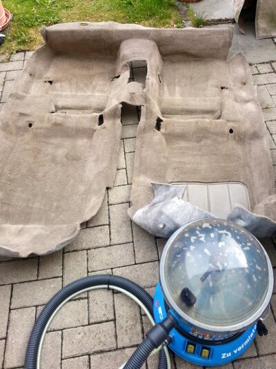

Zum einen ist heute der Teppich angekommen (vielen Dank, Ralph!!!). In wirklich gutem Zustand, was mich echt freut. Habe ihn direkt mit einem Sprühextraktionsgerät (Teppichreinigungsgerät) gereinigt.

Jetzt fehlen noch die Schaumstoffmatten, die im Fahrer- und Beifahrerfußraum unterm Teppich liegen. Sobald die auch noch eintreffen, kann ich dann mit dem Innenraum starten.

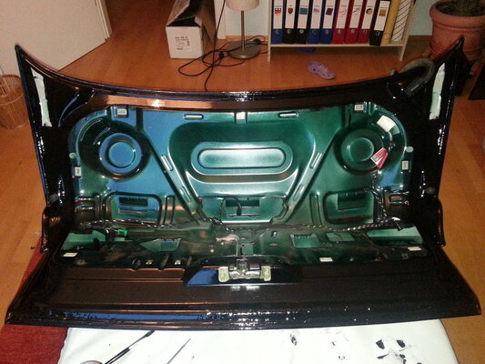

Dann noch den Kofferraumdeckel von Innen gestrichen, alles was sichtbar ist mit schwarzem Chassislack OH - der verfließt so schön, dass es nachher fast wie gespritzt aussieht.

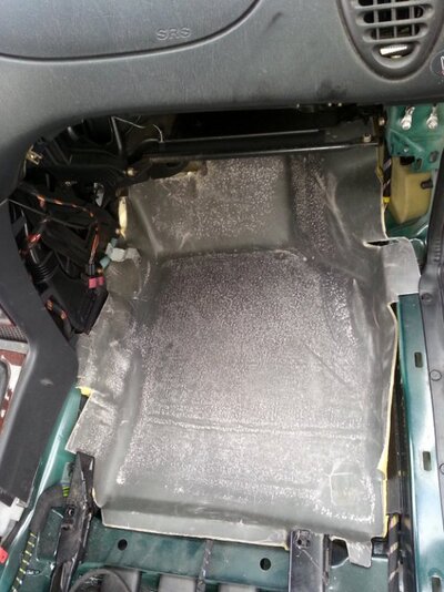

@KGB: Ich meine die Matten, die original unter dem Teppich sind. Vielleicht hätte ich Dämmmatten sagen sollen, um keine Verwirrung zu erzeugen. Ich meine diese hier:

(die waren bei mir total vergammelt weil lange Zeit pitsch nass...)
Und die werden auch wieder nass, und speichern die Feuchtigkeit so schön... :mad: Man muss nicht jede Fehlüberlegung des Konstrukteurs restaurieren... :rolleyes:
würde wasserabweisende DSM nehmen, mit dem Rest gleich die Türen dämmen.

@ andynz. Meine Frau würde sofort die Scheidung einreichen, wenn ich den Kofferraumdeckel im Wohnzimmer lackieren täte.

Es ist mein Arbeitszimmer, aber man roch es leider im ganzen Haus...
@nightcruiser: was ist DSM?
...schützt die vor dämmung...???...:smile:
Bezüglich der Matten kannst auch hier mal schauen.
Dort steht eine große Auswahl bereit, zu moderaten Preisen.
