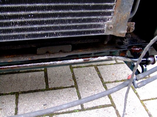

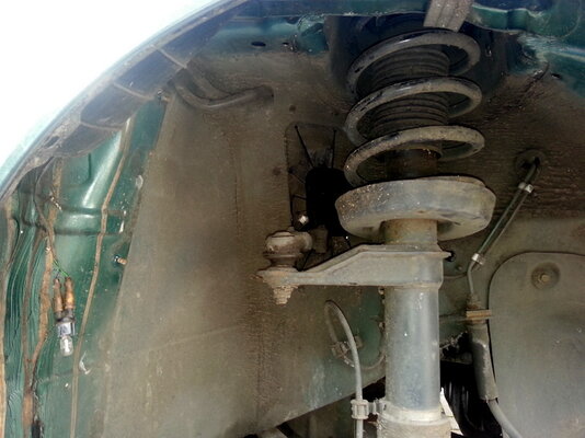

ja die Leitungen vorne im Bereich Vorderwagen sind oftmals beim 900II und 9-3I ein echtes Problem bzgl Durchrostung!!!
Da Du alles ab hast, kannst Du da ja echt entspannt arbeiten und bei Deinen Kenntnissen werden die Leitungen so, dass sie noch lange lange halten werden.
Viel Erfolg.

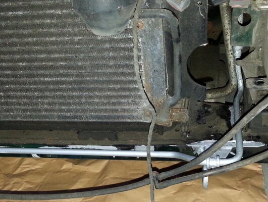

Ja, dank des Tipps von gearhead habe ich mir denn heute auch direkt die Leitung vorgenommen und dabei auch gleich allen Rost am vorderen (Hilfs?)Rahmen beseitigt:
Jetzt sieht die Leitung wieder gut aus und wird sicher noch lange halten.

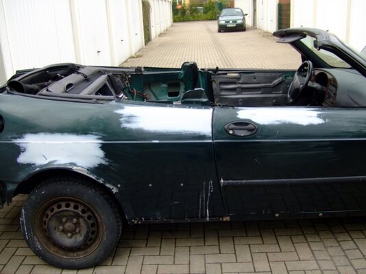

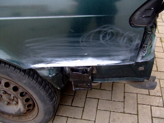

Dann habe ich mich dem (meinerseits) verhassten Spachteln und Schleifen zugewandt. Ca. 80% habe ich heute erledigt.
Die Dellen hätte ich - wenn ich es hätte lackieren wollen - vermutlich nicht so zugespachtelt, da ich bedenken gehabt hätte, ob der Spachtel später reißt. Aber da ja Folie drüber kommt, dürfte das nicht das riesen Problem werden - zumindest bin ich guter Dinge, dass man es nicht sieht, selbst wenn da was reißen sollte.
Die Türen habe ich anschließend noch abgebaut, sind ja nur 3 Schrauben und der Stecker, damit ich die in Ruhe liegend bei Zimmertemperatur im Haus folieren kann. Außerdem komme ich so an die Einstiege besser ran, die sollen ja auch schwarz werden. Leider habe ich unter der Beifahrertür auch noch Rost gefunden... so ist das halt. Die Spiegel sind auch schon ab, jetzt frage ich mich nur noch, ob ich mir auch die Arbeit machen soll, die Türgriffe abzubauen, das scheint etwas aufwändiger zu sein.

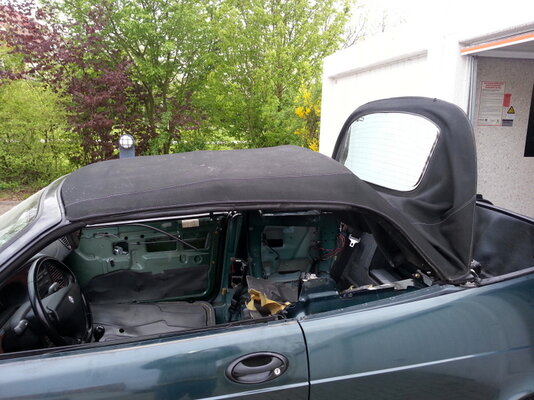

Heute war ein langer, aber erfolgreicher Tag am Saab.

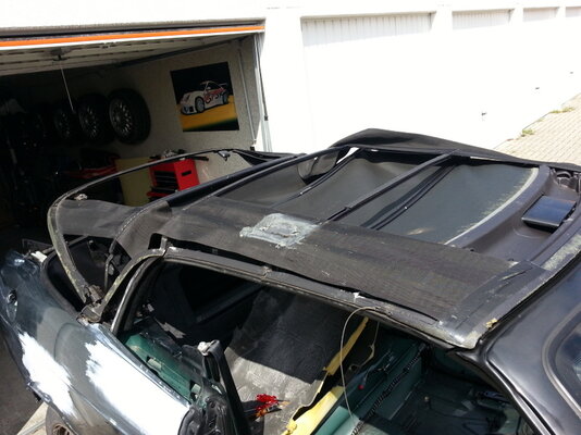

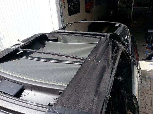

Ich habe das alte, zerschnittene Verdeck runtergenommen.

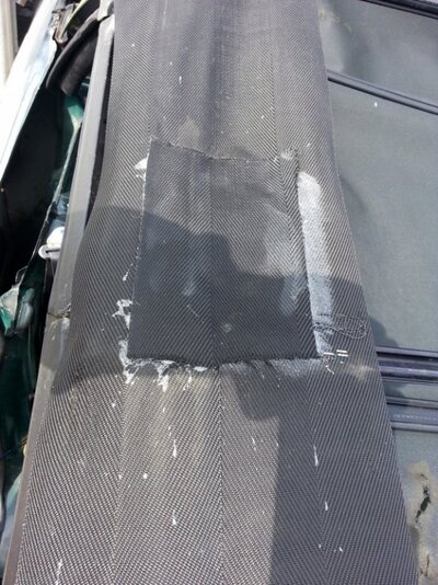

Dann habe ich entdeckt, dass auch das seitliche Textilband mit zerschnitten worden ist. Ich habe es mit Textilkleber eingesprüht.
und aus dem Textilband von dem defekten Gestänge einen Flicken ausgeschnitten, den ebenfalls eingesprüht und aufgeklebt.
Dann Schritt für Schritt das gebrauchte Verdeck, welches ich die Tage vom defekten Gestänge abgenommen hatte, montiert.
Besonders habe ich mich gefreut, dass mein Kleber gerade noch so gereicht hat:
Nach einem Tag Arbeit:
Wow, mein Auto hat wieder ein Dach ohne Schnitte und mit Heckscheibe!
Das ist ein gefühlt ein riesen Schritt nach vorn.
Nach diesem Erfolg habe ich noch zwei nette Kleinigkeiten erledigt: Die Leitung vorn, die ich entrostet hatte, mit Ovagrundol grundiert.
Nach 2x grundieren wird das noch schwarz überlackiert.

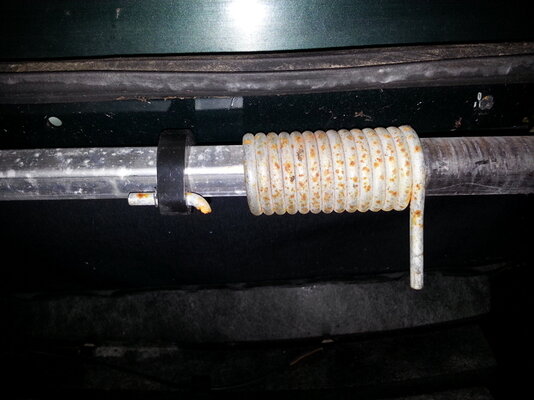

Heute habe ich den Verdeckdeckelmechanismus wieder eingebaut, ich hatte den ja ausgebaut weil die eine Feder gebrochen war:

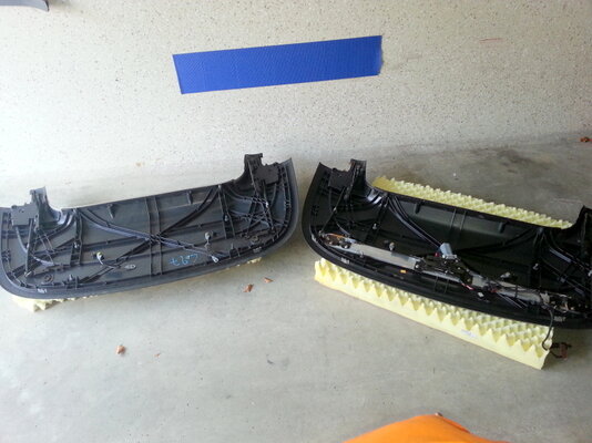

Dann auch noch den Verdeckdeckel angeschaubt und so gut ich es konnte justiert. Dazu musste ich erstmal die Mechanik und Elektrik vom alten, schwarzen Verdeckdeckel auf den zugekauften hellen montieren:
(rechts der alte Deckel, links der helle). Dann noch das eine noch vorhandene heile Ohr vom alten auf den neuen Deckel montiert, und den Deckel angebracht. Damit ist das erste Teil der hellen Ausstattung am Auto montiert, das war und ist ein super Gefühl!

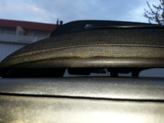

Jetzt funktioniert das Dach tatsächlich soweit. Nur ein Problem habe ich noch: es schließt hinten nicht sauber:
Ich befürchte, dass liegt daran dass das Verdeck recht straff drauf sitzt. Andererseits, es ist ja ein gebrauchtes Verdeck und ich habe exakt die alten Montagepositionen verwendet, die man ja gut sehen konnte. Meine Hoffnung ist, dass man das noch irgendwie einstellen kann, nur habe ich die entsprechende Stelle zum Einstellen nicht gefunden - weiß das einer der Verdeckspezis hier?

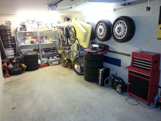

Da ich in den letzten Tagen immer mehr Zeit mit Suchen verbracht habe, habe ich dann erst einmal in Ruhe die Garage aufgeräumt.
Und dann halt noch alle grundierten Stellen ein weiteres mal grundiert und die in Entrostung befindlichen Teile weiter entrostet, den Kleinkram halt.

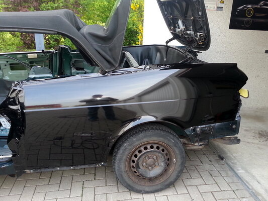

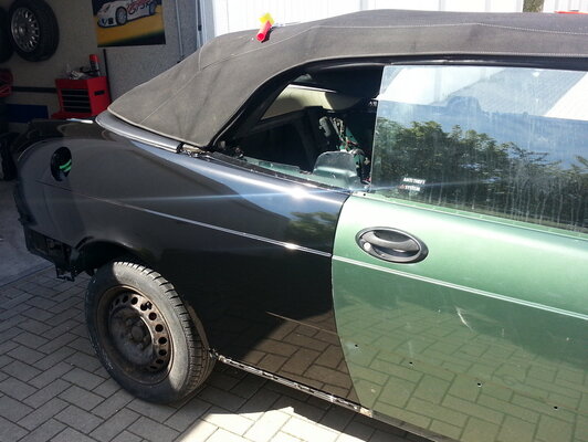

Dann habe ich angefangen, das hintere linke Seitenteil zu folieren. Was soll ich sagen? Ganz so einfach wie die Folienhersteller einen glauben machen wollen, ist es nicht. Aber machbar. Und das Ergebnis ist erstaunlich gut. Sicher, ein Profi hätte es vermutlich noch etwas besser hinbekommen. Aber ich bin mit dem Ergebnis zufrieden und freue mich schon darauf, wenn der ganze Wagen so aussieht:

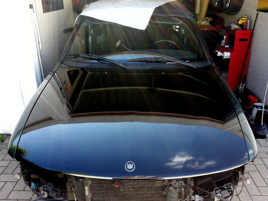

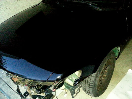

So, heute ging es bei wunderbarem Wetter weiter. Erst einmal habe ich das ganze Auto - außer natürlich das schon folierte Seitenteil - heute noch einmal gründlich gereinigt und mit der Maschine poliert. Dann mit Avery Surface Cleaner gereinigt und abschließend mit Isopropanol abgewischt. So dürfte der Untergrund perfekt für das restliche Folieren vorbereitet sein.

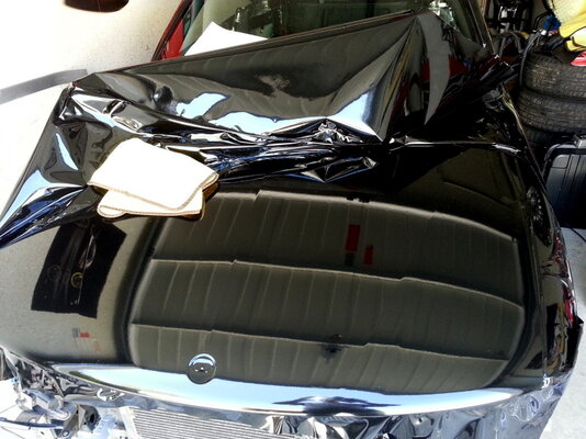

Dann habe ich mich an die Motorhaube gemacht.
Hier ein Bild während der Arbeit an der Motorhaube. Die war echt mühsam, wahrscheinlich auch, weil ich es mal ohne Helfer versucht habe.
So hat die Haube insgesamt ca. 2 Stunden gebraucht. Ich kann nur jedem raten, es nicht allein zu versuchen, das ist ungleich schwieriger. Als sie dann endlich fertig war und ich das Saab-Logo angebracht habe, war das aber wieder ein sehr gutes Gefühl. Insgesamt ist die Haube befriedigend geworden, so ab ca. 1 Meter Abstand sieht sie perfekt aus, näher dran sieht man, dass sie von einem Laien foliert wurde.
Dann habe ich noch den linken Kotflügel gemacht. Diesmal wieder mit einem Helfer. Ging gleich viel besser und das Ergebnis ist super - besser hätte das auch kein Profi hinbekommen.

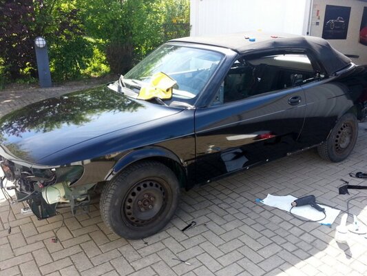

So, auch heute wieder das gute Wetter zum Folieren genutzt. Heute sind folgende Teile neu dazugekommen: Seitenteil hinten rechts, Kotflügel vorn rechts und Tür links. Damit sind noch unfoliert: Tür rechts, Kofferraumdeckel und Stoßfänger vorn und hinten (schwierig, schwierig).

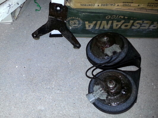

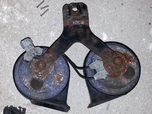

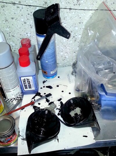

Und dann habe ich mich noch um die Hupen gekümmert, die verdienen doch auch Zuwendung :smile:
Ich hatte die (und auch die Halterung) ja schon in den letzten Tagen entrostet (Pelox), heute habe ich sie mit POR15 Lack schwarz lackiert. Das gute an dem Lack ist, der fließt so glatt als wäre es gespritzt. Da bleibt kein Pinselstrich sichtbar. Und wenn der ausgehärtet ist, ist er extrem stabil.
Die Halterung habe ich an einem Draht aufgehängt, damit ich sie überall lackieren kann. Beim 2. Anstrich hänge ich sie einfach an einem anderen Loch auf, hat ja drei, dann kommt wirklich überall Farbe dran.

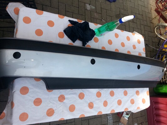

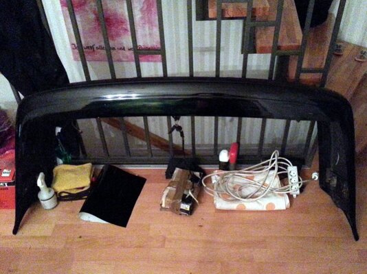

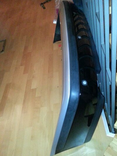

So, heute abend habe ich mich dem hinteren Stoßfänger zugewandt. Der vordere muss noch an zwei Stellen gespachtelt werden, und leider ist der bestellte Spachtel noch nicht da.
Also, erst einmal auseinander nehmen. Und die Parksensoren ausbauen, die stören nur beim folieren. Ach ja, in Anlehnung an Heinz Erhardt habe ich heute morgen beim Aufstehen im Badezimmer gedichtet:
Wenn ich einmal traurig bin,
folier ich eine Tür;
und wenn ich dann noch traurig bin
folier ich noch 'ne Tür
und wenn es dann nicht super wird
dann kann ich nichts dafür :-)
Dann wieder gründlich reinigen - wie schon in den vorangegangenen Beiträgen irgendwo beschrieben.
Tja, und dann erstmal auf die untere hälfte Folie drauf. Hat viel länger gedauert als gedacht, die Ecken sind nicht ohne. Und die Sicken am Übergang zur schwarzen Kunststofflippe halten auch auf. Fazit: die obere Hälfte schaffe ich heute nicht mehr, dafür ist es inzwischen einfach zu spät.
Weiß zufällig jemand, ob ich die silbernen runden Mittelteile der Sensoren bedenkenlos schwarz lackieren kann oder stört das die Funktion?
LG Andy
Heute gibts nur ein Foto: Die hintere Stoßstange ist fertig. Mehr habe ich heute einfach nicht geschafft, keine Energie mehr...
Vielleicht liegt das ja am Wetterumschwung?
