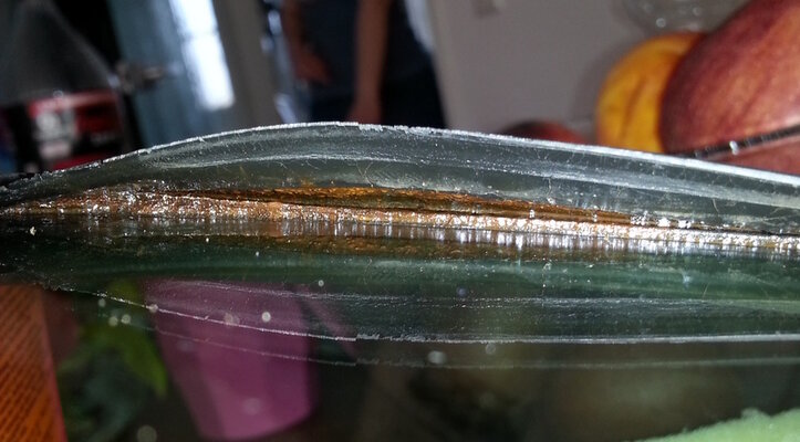

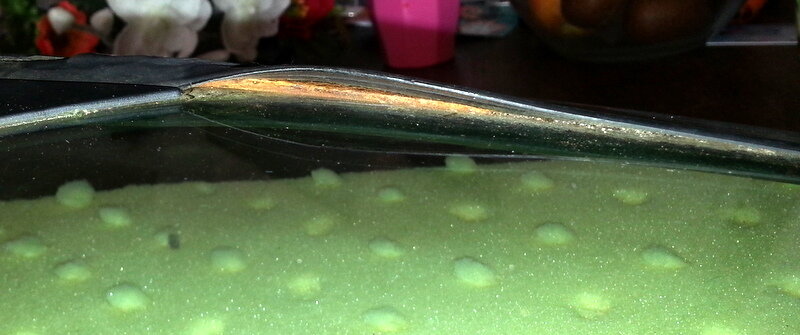

So motiviert, habe ich heute auch noch ein paar Handgriffe erledigt. Habe mir die ausgebauten Seitenscheiben vorgenommen. Leider eine Menge Rost dran (unterm Gummi):
(hier liegt die Scheibe auf einem Schaumstoffpolster).

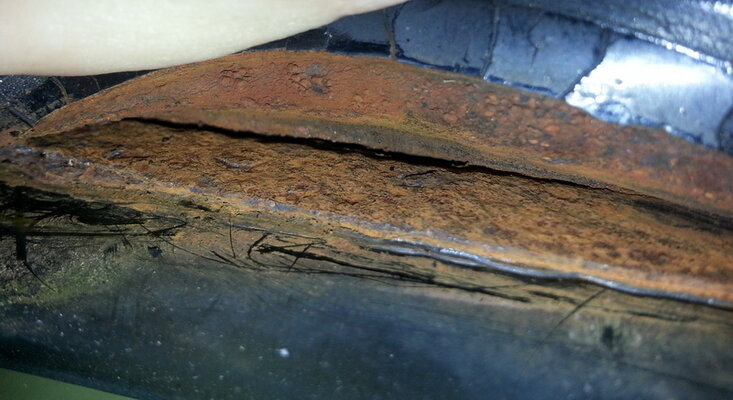

Wenn man etwas mit dem Finger das Gummi aufbiegt, sieht es noch schlimmer aus:
Von meiner Ursprünglichen Idee, hier mit Pelox (phosphorsäurebasiert) zu arbeiten, habe ich angesichts dessen Abstand genommen. Das sieht mir doch eher nach einem Fall aus für...
genau, Owatrol Öl.
Nach einer ersten Behandlung:
Schon etwas besser. Aber da muss noch mehrmals Owatrol drauf.

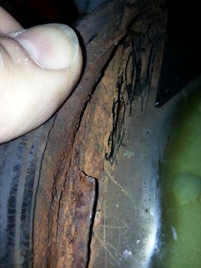

Nachdem ich die erste Seite gemacht habe, habe ich mir das andere Fenster (Beifahrerseite) angeschaut. Das sieht noch bedeutend schlimmer aus:
Hier ist der Metallkern stellenweise komplett weggerostet. Ich bin nicht sicher, ob das noch dauerhaft zu retten ist. Aber, lebensdauerverlängernd wird das Owatrol Öl auch hier auf jeden Fall wirken, also drauf damit.
Und wenn es irgendwann nicht mehr geht, habe ich schon die Idee, das Gummi vorsichtig komplett abzulösen und den Metallkern zu ersetzen. Sollte eigentlich möglich sein. Aber damit beschäftige ich mich dann in ein paar Jahren :smile:

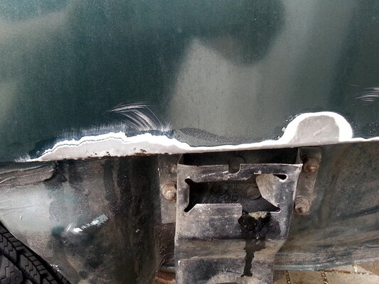

Ansonsten habe ich heute noch ein paar mal die Roststellen, die ich am Wochenende entdeckt habe, ein paar mal mit Pelox eingeschmiert, das wird jetzt noch einige Tage so weitergehen, einschmieren, dann mal wieder alles gelöste schwarze mechanisch abkratzen, dann wieder einschmieren, bis irgendwann nur noch blankes Metall da ist.

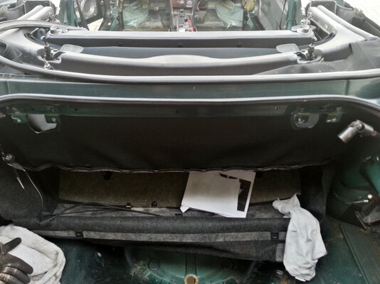

Auch heute habe ich wieder etwas weiter gemacht. Erstmal Verdeckkastendeckel und die Stange mit der kaputten Feder abgebaut.

Dann weiter die rostigen Stellen mit Pelox behandelt. Sehen schon viel besser aus, auch wenn es noch was dauern wird bis der letzte Rost weg ist.

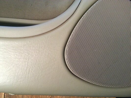

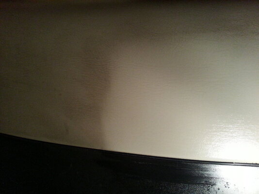

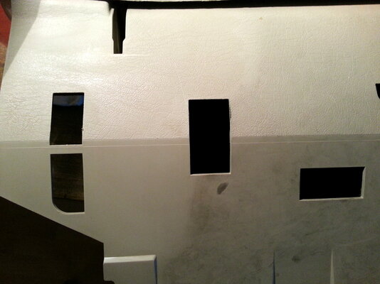

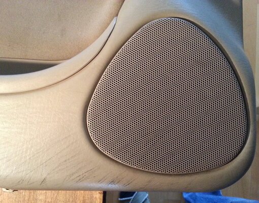

Am heutigen Sonntag musste ich dann erst meiner Liebsten die Antriebswellengelenke am Nissan tauschen, die waren hin. Danach habe ich mich ans Putzen der neuen Innenausstattung gemacht, zunächst der Seitenverkleidungen und der anderen Kunststoffteile. Hier ein paar Impressionen:
2013-04-21 16.25.29.jpg2013-04-21 16.46.08.jpg2013-04-21 19.16.16.jpg2013-04-21 21.53.03.jpg
Und wen es interessiert, wie ich dabei vorgegangen bin: Ich habe All Purpose Cleaner von Valet Pro genommen in der Verdünnung 1:4 und den mit einem Schmutzradierer (gibts für kleines Geld in jedem Drogeriemarkt) eingearbeitet, dann mit klarem Wasser abgespült. Demnächst kommt noch Colourlock Kunstleder/Vinyl-Pflege drauf.
