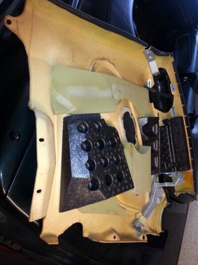

So, heute morgen bei eisiger Kälte in der Garage die hintere linke Seitenverkleidung abgebaut. Glücklicherweise kein großer Wasserschaden diesmal. Nur etwas Feuchtigkeit am Schaumstoff unterm Lautsprecher, wie auch immer die da wieder hingekommen ist (kann man auf dem Bild erahnen). Auf jeden Fall wiederverwendbar.

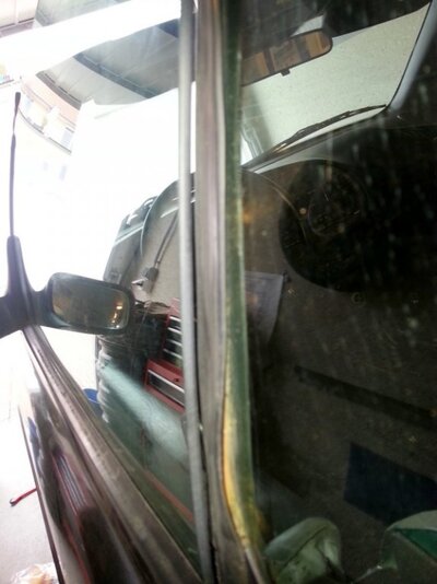

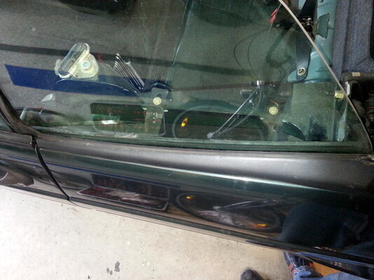

Komme noch einmal auf die Seitenscheibe hinten zurück. Diese schließt am Übergang zur Türscheibe leider nicht bündig, vielmehr bleibt immer ein Spalt wie man auf diesem von Hinten nach vorn gemachten Foto erahnen kann:
Ich frage mich, wie ich diesen Spalt weg kriege. Habe bei der Abholung des Fahrzeugs schon bemerkt, dass es dort zieht und Windgeräusche macht, daher und vor allem wegen möglichen Eintritts von Feuchtigkeit würde ich den gern abdichten. Nun ist die Tür jedoch (leider) bündig mit der Karosserie und auch die Scheiben sind oben bündig, so dass ich die Tür nicht näher an die Karosserie einstellen kann. Ideen?

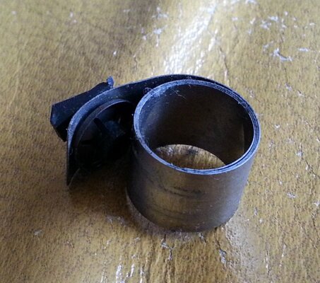

Schließlich habe ich beim Ausbau der hinteren Seitenverkleidung in meinem Fahrzeug folgende Feder, Durchmesser ca. 1,5 cm, gefunden:
Erkennt die jemand als Teil des Saab, oder hat sich diese sonstwie im Laufe des Autolebens in den Saab verirrt?

Zum letzten Bild:
Das ist die Feder, welche den kleinen Deckel (der sich verschiebt) an den hinteren Seitenverkleidungen wieder in Endposition bringt. Sitzt gegenüber dem Ohr der Verdeckklappe.
Schade, dann ist das bei mir auch defekt. Hatte beim Ausbau der hinteren Sitzbank schon so eine Feder gefunden, die stammt dann wohl von der rechten Seite...

Moin Andy,
die Spalte kommen teilweise von den aufgeblühten Metalldichtungen an der Vorderkante der Seitenscheibe und vermutlich auch durch verstellte Seitenscheiben generell.
Diese kann man einstellen, da kannst Du hier im Forum entsprechende Anleitungen finden.
Jedoch macht das meiner Meinung nach nur dann Sinn, wenn die Dichtungen wieder OK sind.
Der Spalt zwischen Seitenscheibe und Kunststoffdichtung karrosserieseitig ist immer mehr oder weniger vorhanden und sollte sich mit korrekt eingestellten Scheiben minimieren.
Die Feder, die Du gefunden hast, gehört an die Abdeckung an der Verdeckklappe:
http://www.saab-cars.de/900-ii-9-3-i/23252-wer-kennt-diese-feder.html
Lässt sich mit ausgebauten Seitenteilen relativ einfach wieder einsetzen.
edit: http://www.saabworkshop.com/index.php?page=workshop&article_id=1
Du kannst diese Feder mit einem dünnen Draht sichern, damit diese nicht wieder abfliegt.

Andreas_HH: Wie immer Danke! Die Dichtung selbst (Rostbefall) kann ich glaube ich retten. Wenn ich da ordentlich was von meinem heißgeliebten Owatrol-Öl reingebe, rostet es wenigstens nicht weiter und es bildet sich eine Schutzschicht. Die Einstellung der Seitenscheibe suche ich mir raus, dann versuche ich mich mal daran.
Da die Feder doch eine ganz ordentliche Kraft aufbringt und recht scharfkantig ist (ist ja auch verloren gegangen, weil sie den originalen Plasteniet abgeschert hat), halte ich die Lösung mit Metallniet (kommt man aber sehr schlecht an) und noch einfacher und besser mit kleiner Schraube + Mutter für sinnvoller. Ich hab's so gemacht: http://www.saab-cars.de/900-ii-9-3-i/58682-verdeck-macht-zicken-2.html#post835402
Stimmt, das Loch wäre ja schon vorhanden für das Schräubchen.

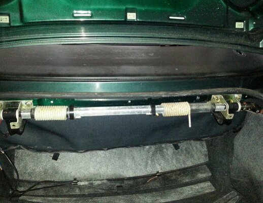

Bei der Gelegenheit ist mir aufgefallen, dass eine der beiden Federn vom Mechanismus des Verdeckkastendeckels (glaube ich) gebrochen ist - im Bild rechts. Wenn jemand so eine Feder haben sollte, bin ich ein dankbarer Abnehmer - was natürlich die Frage aufwirft, wie aufwendig es wohl ist, die zu wechseln.

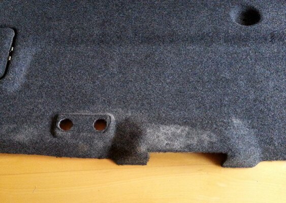

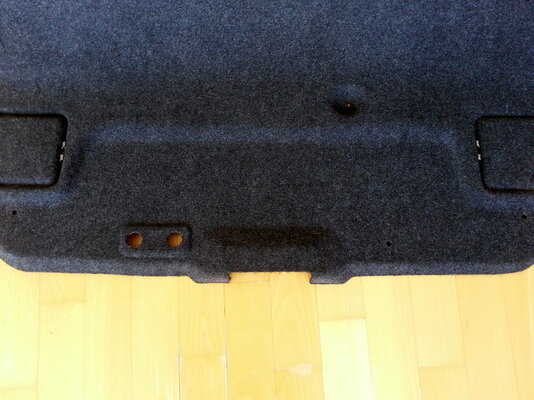

So, habe mich mal des Schimmels an der Verkleidung der Heckklappe angenommen. Die sah so aus:
Ich habe die schimmeligen Stellen einfach mit Sagrotan Schimmelfrei eingesprüht und nach fünf Minuten Einwirkzeit mit einem feuchten Schwamm abgewaschen. Dann trocken geföhnt. Das war Vorgestern.
Es hat gut funktioniert. Der Schimmel ist beseitigt, und zu Verfärbungen ist es nicht gekommen. Jetzt sieht es (wieder) so aus:
Damit bin ich absolut zufrieden, es ist nichts mehr zu erkennen. Die Verkleidung sieht aus wie neu. Mit dieser Erfahrung werde ich mich als nächstes an den Verdeckkasten machen.
Schön dass sich die Federn bei dir angefunden haben, sind die, die ich in #33 meinte. Bei mir fehlt leider eine, hat sich in Luft aufgelöst.
Scheiben kann man einstellen, insb. die hintere. Der Komplette Rahmen wird an ich meine 4 Gewindebolzen gehalten, jeweils mit Gegenmuttern zum einstellen. In den vorderen Türen kann man die hintere Schiene unten verstellen so dass sich die Neigung verstellt. Irgendwo gibt es im 902/931 Bereich eine Anleitung zum einstellen der Scheiben. Die Dichtleiste ist wenn ich das in deinem Bild richtig sehe schon aufgeplatzt. Also am besten Scheibe ausbauen, grob entrosten, Rostumwandler, gut spülen, versiegeln und mit Sikaflex zukleben.
Die unteren Scheibendichtungen liegen bei mir auch nicht sonderlich gut an. Hauptsache die Abläufe unten sind frei damit das Wasser wieder raus kann.
