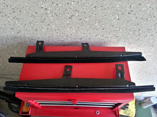

Heute habe ich aufgeräumt in Keller und Garage und mal sortiert, was ich noch so an Teilen hier habe.
Dabei sind mir diese beiden Kandidaten untergekommen, die ich wohl beim Wiedereinbau der hinteren Seitenscheiben vergessen habe:
Also muss ich wohl noch einmal die hinteren Seitenverkleidungen abnehmen, damit die Dinger wieder an ihren Platz kommen.

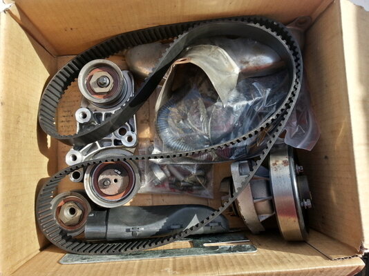

Dann habe ich mal die Kiste mit dem gebrauchten Zahnriemensatz inspiziert, den ich vor einigen Wochen erworben hatte. Der ist lt. Auskunft des Verkäufers max. 10.000 km gelaufen, und daher noch voll einsatzfähig.

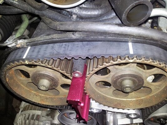

Was mir auf jeden Fall schon mal eine Frage ist, auf dem neuen Zahnriemen sind immer Markierungen für die Montage auf den Nockenwellen. Die fehlen hier (altersbedingt). Bin mir noch nicht sicher, ob ich den Riemen auch ohne die Markierungen exakt einbauen kann. In der Anleitung steht jedenfalls, die Markierungen müssen mit den Markierungen auf den Rollen übereinstimmen...

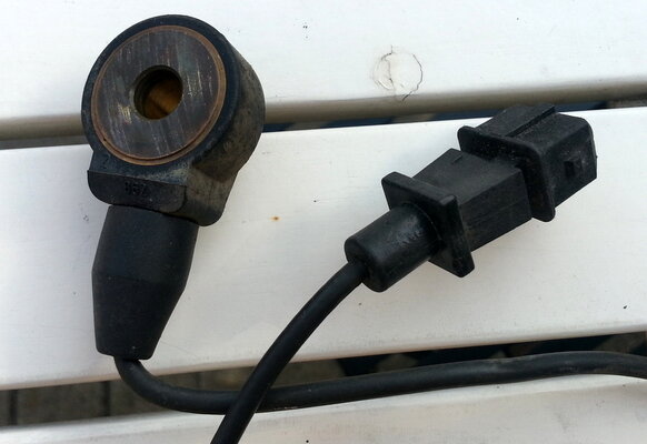

1) das hier:
Sicher irgend ein Sensor, nur was genau?

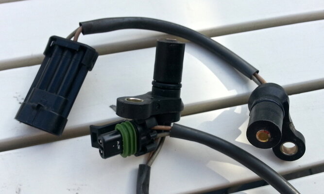

2) das hier:
sind zwei gleich aussehende Sensoren mit unterschiedlich langen Anschlusskabeln

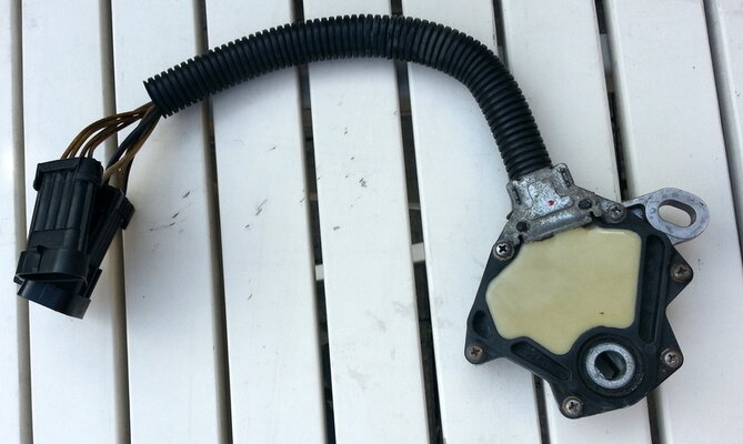

3) das hier:

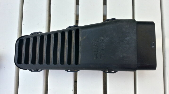

scheint ein Plastikteil zu sein, was Luft irgendwo hin leitet

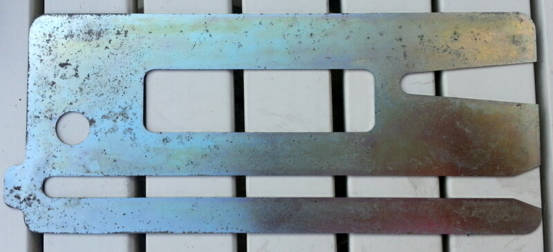

und schließlich 5) das hier:
ein Blech, zu dessen Herkunft und Funktion ich ebenfalls keine Idee habe.
Wenn jemand die Teile kennt, freue ich mich auf die Auflösung der Rätsel...

Ich bin zwar "alt"-900er-Fahrer, aber für den Einbau des gebrauchten Zahnriemens würde ich den eingebauten ZR an den Rollenmarkierungen vor Ausbau markieren und die Markierungen auf den gebrauchten ZR übertragen. Müsste eigentlich gehen.
No.2 sollten KW-Sensoren sein -> unterschiedliche Baujahre -> unterschiedliche Stecker
-> Poste doch mal die Nummern auf den Teilen -> über das EPC leicht zu zu ordnen, auch bzgl. des Baujahres.
1. - Klopfsensor

5. - Distanzblech zwischen Verdeckgestänge und "B-Säule" ?

Nummer 3 ist der Schaltlagensensor eines Automatik Getriebes.
klopfsensor, nockenwellen sensoren vordere/hintere bank, schaltlagensensor, der lange schnochel ist für die limabelüftung
auf dem zahnriemen selbst gibt es keine makierung.
weiterhin gutes gelingen ;-)
ist das nun der alte oder neue zahnriemen.
ist ja nennnnn hammer:eek: habe ich noch nie gesehen/drauf geachtet..........:flute::adore:....okay
@majoja02: neee, wenn das der neue Zahnriemen wäre, das wäre schön. Leider habe ich den Wechsel noch vor mir :frown:

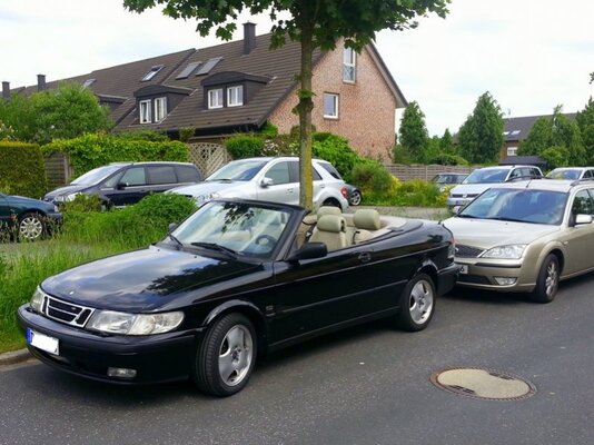

Nachmittags haben wir dann eine offene Spritztour gemacht. Bei bestem Wetter, sonnig bei 23 Grad im Schatten. Wunderbar.

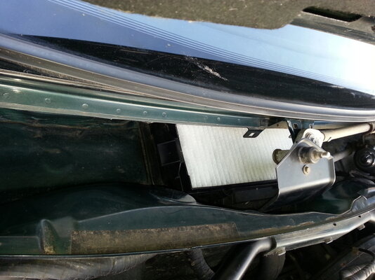

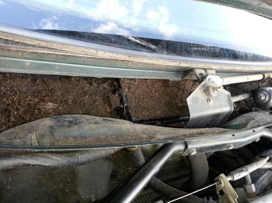

Später dann habe ich mich den offenen Aufgaben am Auto zugewandt. Und da erst einmal dem Filter für die Luft im Innenraum. Also Scheibenwischer runter, Scheibenwischerabdeckung runter und oh je, darunter sieht es echt dreckig aus:
Also alles weggesaugt, sauber gemacht und einen neuen Filter eingesetzt.
Viel besser. Nur für die Geruchsproblematik bringt das leider nichts, da der alte Filter zwar total dreckig war, aber nicht einmal ansatzweise moderig roch. Und alles wieder zusammengebaut.

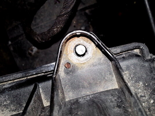

Dann wollte ich den Luftfilter auch gleich tauschen. Dabei ist erstmal die vordere Schraube am Luftfilterkasten abgerissen:
Ich habe beschlossen, das erst einmal zu ignorieren.

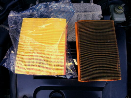

Als ich dann den Filter tauschen wollte, ist mir aufgefallen, dass der Versandhändler mir den falschen Filter geschickt hat:
Na super!

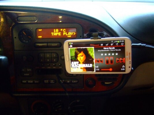

Dann also zum Radio. Ich habe ja die Idee, Musik von meinem Handy im Auto abspielen zu wollen. Also los: Erst einmal das Radio zerlegt.
Dann am Tape-Modul den NF-Ausgang gesucht, gefunden (ist netterweise auf der Platine beschriftet) und dort ein Kabel mit einem 3,5mm Stereo-Klinkenstecker angelötet.
Radio wieder eingebaut und Bandtaste länger gedrückt. Dann Code eingegeben und - siehe da - es funktioniert noch. Wie schön. Also Handy eingestöpselt, Musikwiedergabe gestartet und auf Tape geschaltet - und meine Musik vom Handy ertönte in unerwartet guter Qualität aus vier Lautsprechern.
Ich habe aus Bequemlichkeit das Kabel einfach aus dem Tape-Schacht herausgeführt, da ich eh keine Cassetten mehr besitze. Das ist natürlich optisch nicht jedermanns Sache, aber auch kein Beinbruch finde ich.

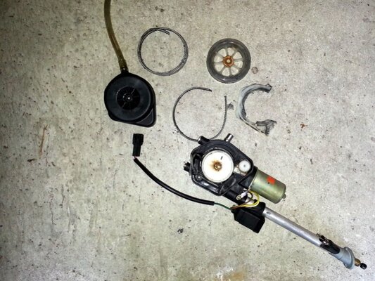

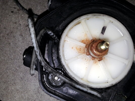

Ja, und dann war da ja noch die Antenne, die nicht funktioniert. Also Antenne ausgebaut und aufgemacht.
Die Kunststoffseele des Antennenstabs ist wirklich nur noch in Fragmenten vorhanden.
Also werde ich mal einen neuen Antennenstab in der Bucht bestellen. Soweit für heute.
