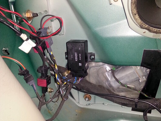

Zunächst habe ich hinten links das Seitenteil nochmal abgenommen und auch tatsächlich die ZV-Steuerung gefunden.

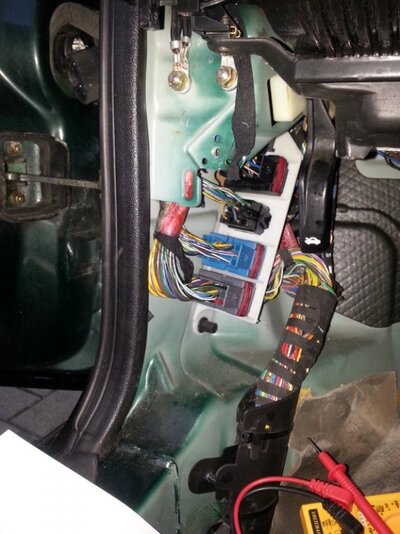

Nachdem ich ja schon in Erfahrung gebracht hatte (in einem anderen Thread) dass sie Minus-gesteuert ist, habe ich alle Anschlüsse ausprobiert (außer natürlich die, wo +12 Volt drauf lagen) und mit Masse verbunden, aber nichts löst den Schließimpuls aus. Dann noch einmal vorn im Fahrerfußraum alles aufgemacht, Einstiegsleiste, Armaturenbrettverkleidung, Teppich etc. weg, und gesucht und gesucht, aber auch hier kein Kabel gefunden, welches bei Massekontakt die ZV auslösen würde.
Habe alles was ich an Schaltplänen gefunden habe studiert - ohne es letztlich zu verstehen. Und im Netz recherchiert, auch ohne Erfolg. Ich bin also irgendwie mit meinem Latein am Ende. Weiß denn keiner hier, welche Kabel die richtigen sind, wo ich die genau finde und wie ich sie anschließen muss (meinetwegen auch über ein Relais, habe extra noch 2 hier liegen für alle Fälle)? Hatte dann auch noch die Idee, einfach mittels zwei Relais den Schalter im Fahrertürschloss zu simulieren, aber auch dafür bräuchte ich ja die entsprechenden Kabel, und nichtmal einen Plan mit der Belegung des Steckers an der Tür habe ich gefunden (wobei natürlich auch der nur begrenzt weiterhelfen würde). Ach, es ist schon zum verzweifeln mit meinen offenbar nicht ausreichenden Elektro-Kenntnissen... wobei Saab es einem auch nicht einfach macht mit den jährlich wechselnden Kabelfarben und dem im WIS nicht vorhandenen Schaltplan für die ZV... zumindest habe ich da trotz eifriger Suche keinen gefunden... Wenn also hier jemand weiß, wie ich weiter machen muss, immer her mit den guten Ratschlägen (so es auch wirklich welche sind...). Am besten, wenn jemand weiß, welches Kabel (Farbe, Position) an welchem der Stecker vorn im Fußraum (vielleicht einfach in mein Foto einzeichnen, damit ich nichts falsch machen kann...) fürs Öffnen und Schließen zuständig ist.

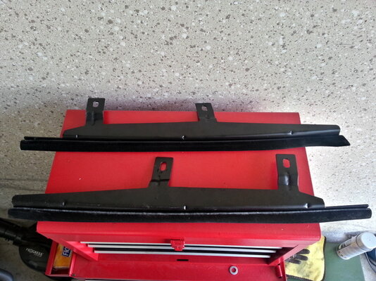

So habe ich heute nur die hinteren Seitenteile ab- und anmontiert und dabei die vergessenen inneren Scheibengummihalter montiert - ich meine diese Dinger:
118927-rueckkehr-eines-cabrios-ins-leben-oder-wie-preiswert-kann-man-ein-saab-cabrio-fahren-2013-05-30-17.45.10.jpg
(die haben bestimmt eigentlich eine andere Bezeichnung...)

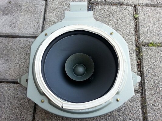

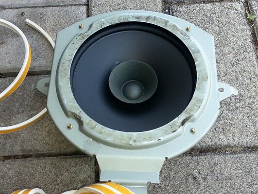

Die Gelegenheit, dass die hinteren Verkleidungen noch mal runter waren, habe ich genutzt, um 1) nochmals zu checken, dass wirklich kein Schmodder unten drin liegt in den Holräumen und 2) bei den Lautsprechern die völlig aufgelösten Schaumstoff-Reste rings um den Konus durch eine neue Fensterdichtung zu ersetzen. Dabei war das Entfernen der Reste des alten Schaumstoffs das aufwändigste.
118929-rueckkehr-eines-cabrios-ins-leben-oder-wie-preiswert-kann-man-ein-saab-cabrio-fahren-2013-06-08-15.07.17.jpg
Der alte Schaumstoff ist runter...
118930-rueckkehr-eines-cabrios-ins-leben-oder-wie-preiswert-kann-man-ein-saab-cabrio-fahren-2013-06-08-15.10.23.jpg
... und Fensterdichtung drauf.

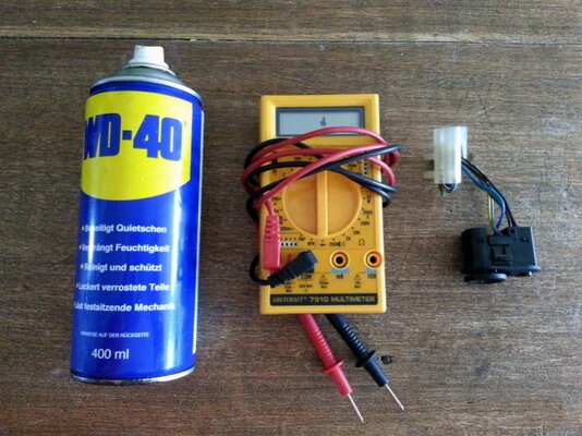

So, habe gerade meinen Schalter für die Spiegelverstellung wiederbelebt. Habe ihn mit WD40 geflutet, dann eine halbe Stunde beim Fernsehen in alle vorhandenen Einstellungen gedrückt, und dann wieder eingebaut.
Jetzt funktioniert er wieder.
Herzlichen Dank an Achim (majoja02) für den Tipp!

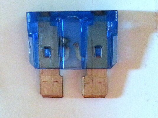

Habe auch mal nach der Sicherung für die ZV geschaut. Sie war tatsächlich hin:
Gefreut, Sicherung getauscht, dann die Ernüchterung: ZV funktioniert trotzdem nicht. Ich scheine bei meinen Messungen tatsächlich etwas am ZV-Steuerungsmodul zerstört zu haben, schade. Werde als gelegentlich mal schauen, dass ich ein anderes Modul bekomme, damit die ZV wieder funktioniert.

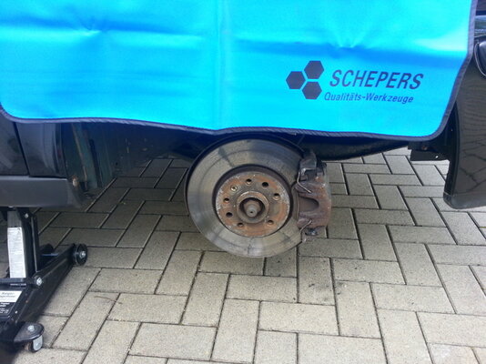

Heute war
MikeKöln da und wir haben uns an das Thema Zahnriemen gemacht. Ich hatte zuvor schon mal das Rad vorn rechts abgenommen und den Innenkotflügel ausgebaut.

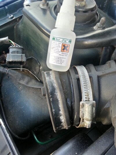

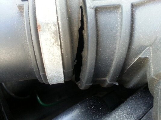

Dann noch den Luftfilter raus. Samt Luftfilterkasten, LMM etc. Dabei, oh je, ein Riss im Luftschlauch entdeckt, der vermutlich durch die Bewegung beim Ausbau des Luftfilterkastens entstanden ist:
(der Luftschlauch zum LMM)
Oh je, wo soll ich denn abends um 19 Uhr noch so einen Schlauch her bekommen? Nun, dann hab ich mich an meinen Lieblingskleber erinnert und es einfach mal ausprobiert. Und siehe da, ging wunderbar. Er hat den Schlauch wieder bombenfest zusammengeklebt.
So, der Schlauch wäre erst mal wieder dicht. Aber er sieht insgesamt nicht mehr so wirklich gut aus, eher etwas spröde, ich werde also gelegentlich einen neuen bestellen.

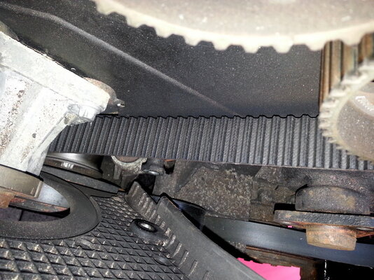

Weiter geht's, Riemenspanner zurückziehen und den äußeren Riemen runternehmen. Dann die Verkleidung des Zahnriemens gelöst (Schauben E10, seit heute besitze ich denn auch Nüsse in E10, E12, E14 usw.) und den Riemen angeschaut.
Und siehe da: Der Riemen sieht aus wie neu! Offenbar wurde er erst vor wenigen (tausend) Kilometern gewechselt. Ebenfalls in Bestzustand: Die Wasserpumpe. Keinerlei Spiel, auch die scheint fast neu zu sein. Und damit endete die Aktion Zahnriementausch - erfreulicherweise ohne dass der Riemen getauscht werden musste.

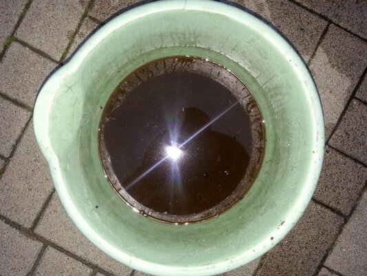

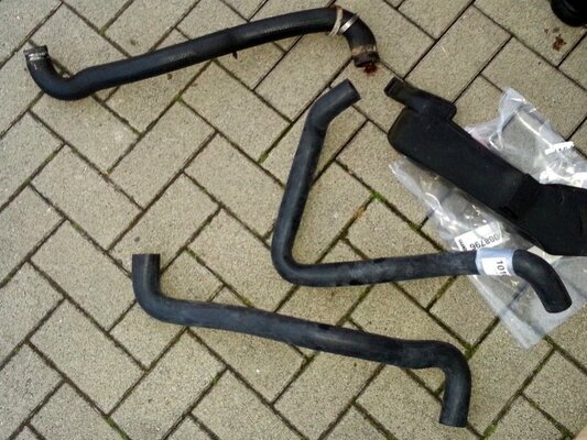

Tja, und die unerwartet gewonnene Zeit haben wir dann genutzt, um noch die Kühlerschläuche zu tauschen. Ich hatte ja prophylaktisch neue bestellt, einfach weil 20 Jahre alte Kühlerschläuche schon mal platzen können. Das tun sie ja besonders gern in den unpassendsten Situationen, daher lieber vorbeugen.
Der obere Schlauch ist leicht gewechselt. Der untere ist etwas aufwändiger, geht aber auch. Die Brühe, die wir aus meinem Kühlsystem abgelassen haben, sah wirklich furchtbar aus:
Umso besser, dass bei der Gelegenheit mal neue Kühlflüssigkeit ins System kam. Wobei ich an das System ja auf jeden Fall vor dem Herbst noch einmal dran muss, um zu schauen, warum die Heizung nicht geht. Zum Durchspühlen des Wärmetauschers brauche ich aber erst einmal einen wesentlich längeren Gartenschlauch, damit ich damit bis zum Auto komme...

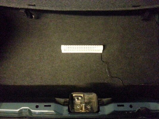

Ich hatte mir in der Bucht ein kleines Ozongerät bestellt, welches heute angekommen ist. Musste ich natürlich gleich ausprobieren. Also in den muffig riechenden Kofferraum gestellt, zugemacht und eingeschaltet.
(hier das Gerät im Kofferraum)
Nach einer halben Stunde den Kofferraum geöffnet, das Ozon etwas entweichen lassen, und dann der Riechtest: Es riecht deutlich weniger muffig. Erstaunlich - das hätte ich dem kleinen Ding so gar nicht zugetraut. Also weiter, wieder Kofferraum zu und 1,5 Stunden getestet.
Ergebnis: Es riecht fast gar nicht mehr muffig, statt dessen ein wenig nach Schwimmbad (Chlor). Erstaunlich. Da der Chlorgeruch sich bald verflüchtigt, bin ich erst einmal von der Wirkung positiv überrascht. Ob sie dauerhaft ist, kann ich natürlich noch nicht sagen. Angesichts des geringen Preises (ca. 16 Euro plus Versandkosten) jedoch ein super Erfolg.
Ich habe das Gerät jetzt in den Innenraum gestellt (Fußraum Fahrerseite) und schaue mal, wie es morgen früh im Auto riecht. Bin echt gespannt, ob der (zugegeben nur schwache) muffige Geruch im Innenraum auch zu bändigen ist, das Volumen des Innenraums ist ja um ein vielfaches größer als das des Kofferraums.
