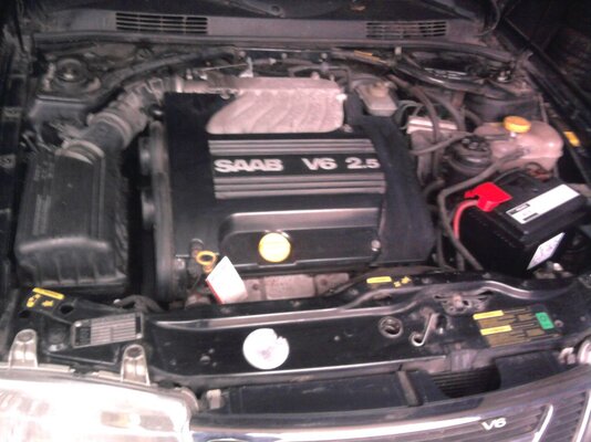

März 7, 201312 j Nachdem ich beim Porsche den Zahnriemen gemacht habe (total unzugänglich, 1 Mio. umlenkrollen, 2 Ausgleichswellen etc.) denke ich das wird beim Saab einfacher - LG Andy Hallo Andy, der V6 ist selbst bei den Opelanern ein ungeliebtes Kind, wurde er in Rüsselsheim damals von GM aufgedrängt (Holden), der Reihensechser war ähnlich potent, ließ sich aber schwer quer einbauen (Vectra A/B, Saab 900:smile:) Anfällig ist bei den Opels zunächst der Krümmer. Im fortgeschrittenen Alter werden die Motoren auch gerne inkontinent (sowohl Öl und Wasser). Beim Zahnriemenwechsel solltest Du Dir auch die Mühe machen den Ölkühler dahingehend zu prüfen, hierzu muß zusätzlich das Ansauggeweih demontiert werden. Wasserpumpe ist obligatorisch und den Thermostat nicht vergessen. Beim Zusammenbau darauf achten, daß alle Riemenräder auch axial fluchten. Das Ziel, nicht mehr als den Wagenwert zu investieren, wirst Du wahrscheinlich nicht einhalten können, ich wünsche Dir aber allzeit den Elan diese Baustelle weiter zu führen, den auch ich möchte die Sambatänzerinnen sehen:smile: http://www.saab-cars.de/attachments/saab-bilder-und-berichte/112421-rueckkehr-eines-cabrios-ins-leben-oder-wie-preiswert-kann-man-ein-saab-cabrio-fahren-omega.jpg Anbei ein Blick auf den Riementrieb, hier allerdings beim Omega mit viel Platz:biggrin: Gruß Joschy
März 7, 201312 j Hi Joschy, danke für Bild und Tipps. Bin gespannt, wie es dann tatsächlich aussieht wenn ich mich an den Motor mache. Derzeit ist der Motor glücklicherweise noch dicht (sowohl Wasser als auch Öl.). Wechsel Wapu und Thermostat sind selbstveständlich - insbesondere bei den Preisen (bin da schlimmeres gewöhnt...). Und Frage an alle nachdem das Thema jetzt so oft auf der Tagesordnung war, wie hoch ist denn tatsächlich der Wagenwert für ein gutes V6 Cabrio (nur aus Neugierde)? LG Andy
