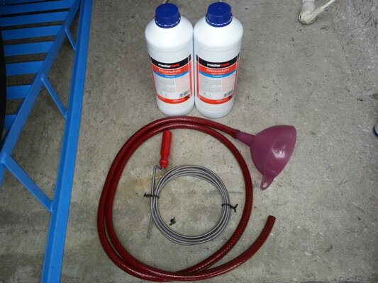

Heute waren das meine wichtigsten Werkzeuge:

Zunächst habe ich mit der Rohrreinigungsspirale die beiden Rohre zum Heizungswärmetauscher gereinigt. Stück für Stück in das Rohr eingedrungen, und den festen Dreck herausgelöst. Nachdem ich beide Rohre wieder frei hatte, habe ich den Schlauch mit Trichter an den inneren Enden der Rohre befestigt und den gelösten Deck mit Wasser nach draußen transportiert. Dabei kann man sogar manuell Druck erzeugen, indem man in den mit Wasser gefüllten Trichter bläst - die Form des Trichters passt sich wunderbar dem Gesicht an und schließt bündig ab, so dass man tatsächlich je nach Lungenkraft und -volumen Druck aufbauen kann. Bin ja zum Glück Nichtraucher...
Auf jeden Fall waren die Rohre wieder frei, und ich habe den Wärmetauscher wieder angeschlossen, ebenso die beiden Leitungen unterm Wagen. Dann den Motor gestartet und langsam wieder Kühlmittel aufgefüllt. Auf den ersten Blick scheint alles - zumindest aber fast alles dicht zu sein. Nach einigen Minuten Probelauf und erreichen der Betriebstemperatur habe ich winzige Mengen Flüssigkeit in der Halterung des Wärmetauschers gefunden - ob die noch von der Montage stammt oder tatsächlich eine Undichtigkeit vorliegt weiß ich noch nicht. Daher habe ich beschlossen, morgen früh so mit dem Wagen zur Arbeit fahren - nach 70 km werde ich ja wissen ob es dicht ist oder nicht. Die Boden-, und Mittelkonsole kann ich danach immer noch einbauen.

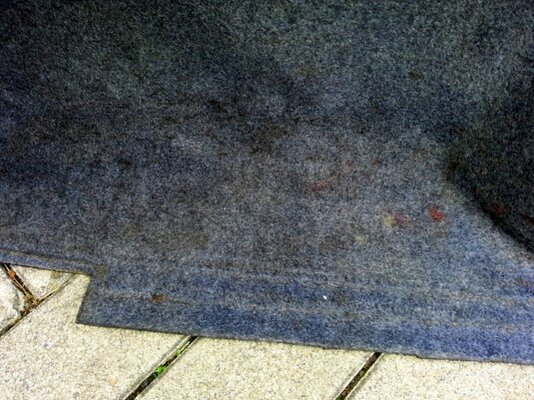

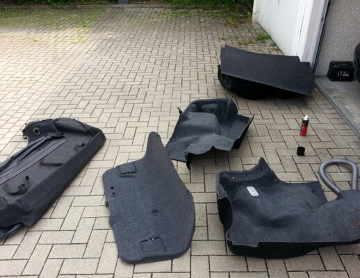

Dann habe ich mich noch den Verkleidungsteilen im Kofferraum zugewandt. Alle erst einmal gründlich abgesaugt.
Leider weisen die zum Teil hässliche Verfärbungen/verdreckte Stellen auf:
Also eine Dose Teppichreinigungsschaum besorgt und eingesprüht, eingearbeitet (mit einer Bürste) und einwirken lassen. Am Ende so gut wie möglich absaugen.
Ergebnis: sieht besser aus und riecht auch besser - ist ja immer noch etwas muffiger Restgeruch im Kofferraum vorhanden.

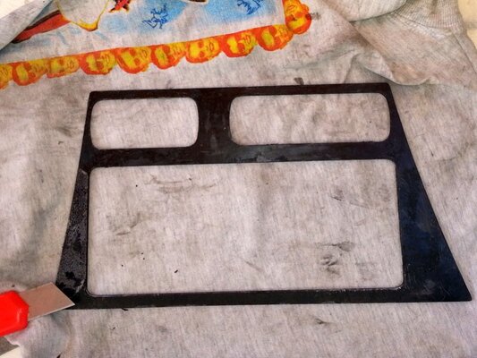

Und wieder bin ich einen kleinen Schritt weiter. Heute habe ich mir die Holz-Applikationen vorgenommen. Die lagen noch in der Garage rum. Also erst einmal den alten Kleber runter, dabei half 1) ein Cuttermesser und 2) Reinigungsbezin
Ja, wie auf dem Foto gut zu erahnen, ich habe nicht die scharfe Seite der Klinge benutzt sondern die Rückseite. Ging besser. Die Reste dann mit Reinigungsbezin runtergenommen. Saab hat ja netterweise die Holzapplikationen auf einen Metallträger aufgebracht, insofern ließ sich der Kleber insgesamt ganz gut entfernen ohne dass ich Angst haben musste, die Teile zu zerstören.

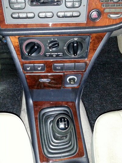

Zum Befestigen habe ich verschiedenes ausprobiert, am besten hat es mit Sprühkleber funktioniert (in meinem Falle hieß der K50, der ist extra für den Einsatz im KFZ gedacht). Damit habe ich dann alle Teile die ich hatte angeklebt, hier das Ergebnis:
Ein sicher vielen 902/93-Fahrern vertrautes Bild.
Leider habe ich keine Applikation für die Schaltereinheit in der Mitte, wo die Fensterheberschalter und der Verdeckschalter sitzen. Dieses Teil sieht bei mir ohne Holz grausam hässlich aus, hat zufällig noch jemand eine Holzapplikation für die Schaltereinheit rumliegen?

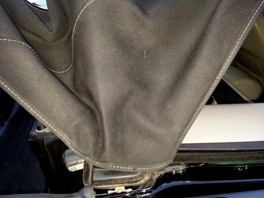

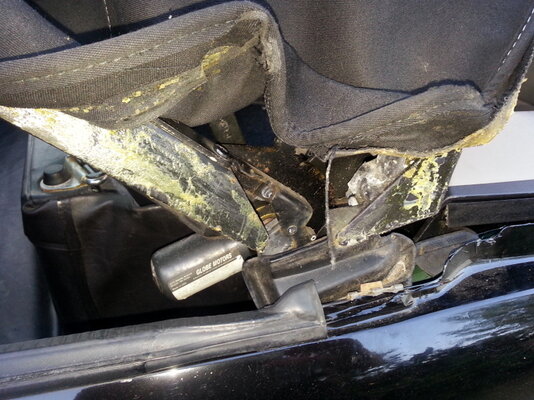

Weiter geht's: Heute habe ich mich nochmal ans Verdeck gemacht. Schon beim Treffen war Ralph (danke!) aufgefallen, dass eine Stelle hinten links nicht ordentlich geklebt war. Dort blieb das Dach beim Schließen auch immer an der Dichtung vom hinteren Seitenteil hängen und hat diese regelmäßig angehoben. Also habe ich mir die Stelle heute einmal vorgenommen.
Zuerst den Verdeckstoff vom Gestänge gelöst. Dazu auch das klein Gummiteil unten abgeschraubt.
Darunter ist der Stoff nämlich eingeklemmt.

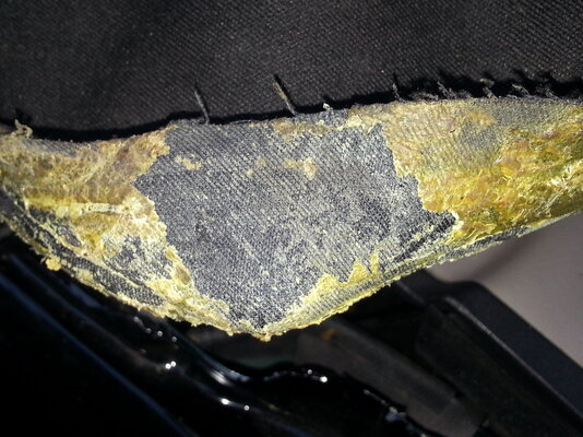

Dann erstmal den alten Kleber entfernt. Das war etwas mühsam. Vom Metall geht der ja ganz gut runterzukratzen, beim Stoff des Verdecks ist das schon lästiger. Geht aber. Hier ein Bild, in der Mitte sieht man schon, wie es aussieht, wenn der alte Kleber runter ist:

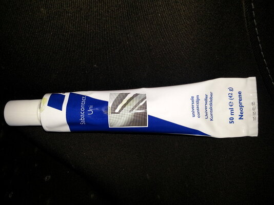

Nachdem der alte Kleber runter war, neuen Kleber drauf - ich habe mich diesmal für Saba Kontakt entschieden:
Der ist extra auch für Verdeckstoffe gedacht.
Dann nach dem Abtrocknen des Klebstoffs alles wieder zusammengepresst und wieder zusammengebaut.
Dann das Dach einige Male auf- und zugemacht. Zuerst das Positive: Das Dach sitzt jetzt korrekt, es geht auf und zu ohne an der Dichtung vom Seitenteil hängen zu bleiben.
Und jetzt leider das weniger schöne: Es klackert wieder - der Verdeckkastendeckel beim Öffnen. Hatte ich doch so schön in den Griff bekommen. Also muss ich da gelegentlich wieder dran. Irgendwie hört es nie auf...

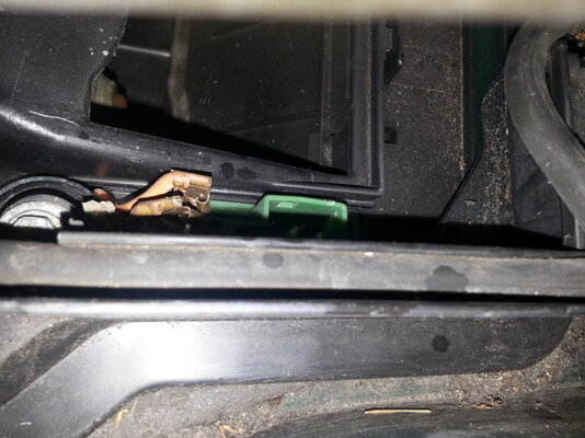

Erstmal habe ich gestern den Vorwiderstand für die Lüftung getauscht. Es funktionierte ja bei mir nur noch Stufe 4 und ich hatte vorher schon gecheckt dass der Schalter in der Mittelkonsole heil war. Der Vorwiderstand befindet sich bei meinem Modell mit manueller Klima vorn im Lüftungskasten, also Scheibenwischer ab, Abdeckung unter den Scheibenwischern ab, Innenraumluftfilter raus. Und schon ist er, wenn auch etwas verwinkelt, zugänglich.
123860-rueckkehr-eines-cabrios-ins-leben-oder-wie-preiswert-kann-man-ein-saab-cabrio-fahren-2013-08-09-16.31.17.jpg
Erstmal alle Kabel vom Vorwiderstand lösen, dabei hilft ein kurzer Schraubenzieher mit dem man Halterung des Steckers auf dem Vorwiderstand leicht auseinander biegt so dass die kleinen Nasen des Steckers rausflutschen können.
Dann noch eine 20er Torx-Schraube lösen und man kann den Vorwiederstand herausnehmen. Nachgemessen, war wirklich kein Durchgang mehr vorhanden, also ausgetauscht und schon gehen alle vier Stufen der Lüftung wieder. Super!

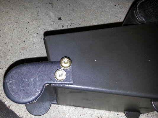

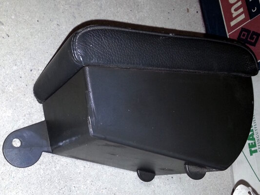

Dann die Mittelkonsole. Ich habe eine gebrauchte aufgetrieben, leider in der falschen Farbe und mit einer abgebrochenen Halterung:
123861-rueckkehr-eines-cabrios-ins-leben-oder-wie-preiswert-kann-man-ein-saab-cabrio-fahren-2013-08-09-17.44.38.jpg

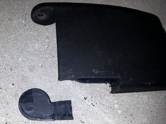

Dazu gab es noch einmal den originalen Fachdeckel der Mittelkonsole, den ich verwenden konnte, um mir die abgebrochene Halterung zu ersetzen. Also erst einmal mit einer Stichsäge das benötigte Stück abgetrennt:
123862-rueckkehr-eines-cabrios-ins-leben-oder-wie-preiswert-kann-man-ein-saab-cabrio-fahren-2013-08-09-17.44.56.jpg
Dann das abgetrennte Stück noch etwas geglättet und mit zwei Schrauben angeschraubt:
123863-rueckkehr-eines-cabrios-ins-leben-oder-wie-preiswert-kann-man-ein-saab-cabrio-fahren-2013-08-09-17.58.48.jpg
Ich hätte es natürlich auch kleben können, aber so war es mir sicherer.

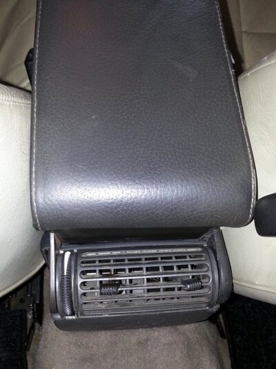

Dann die Armlehne auf die Mittelkonsole aufgesetzt, funktioniert einwandfrei und ist ein herrlicher Komfortgewinn.
123864-rueckkehr-eines-cabrios-ins-leben-oder-wie-preiswert-kann-man-ein-saab-cabrio-fahren-2013-08-09-18.16.49.jpg
Um die Farbe werde ich mich dann noch kümmern, wenn ich die Sitze neu beziehe, da fällt bestimmt noch ein Rest Leder ab mit dem ich auch die Mittelkonsole passend beziehen kann - vielleicht habe ich dann ja sogar noch etwas Leder für die Handbremse und den Schaltsack übrig und alles ist Ton in Ton...
LG Andy

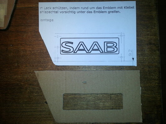

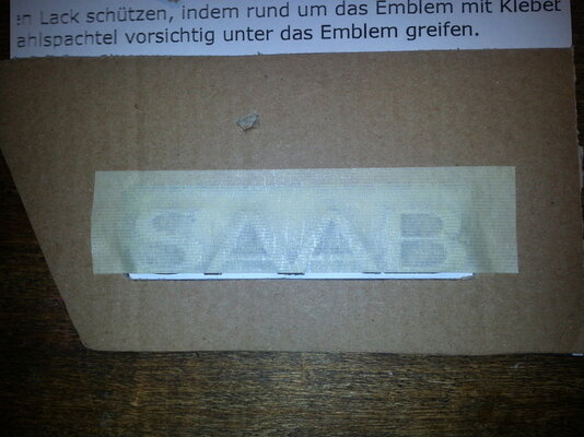

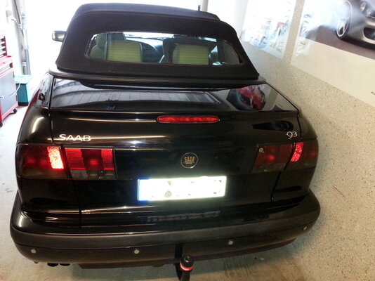

Heute habe ich mich dem Typenschriftzug zugewandt. Ich dachte, wenn ich die Vorlage aus dem WIS ausdrucke, auf die richtige Größe skaliere etc. müsste es gut klappen. Gesagt, getan:

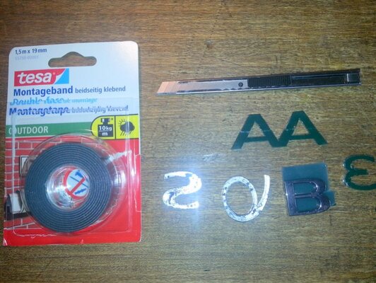

Hier also die Zutaten: Tesa outdoor doppeltes Klebeband, die Schriftzeichen, deren Rückseiten ich bereits mit einigem Aufwand gereinigt habe, Cuttermesser...
Die Rückseiten der Buchstaben beklebt und ausgeschnitten - der Kleber ist nicht sehr schneidefreudig, war einiger Aufwand. Dann also die Zeichnung im WIS ausgedruckt und skaliert und eine passende Pappschablone angefertigt:
Dann die Buchstaben mit Tesakrepp in Position gebracht.
Das ganze dann ans Auto gehalten - und festgestellt, leider passt das überhaupt nicht. Offenbar ist die Zeichnung im WIS nur eine Symboldarstellung oder sowas, jedenfalls nicht 1:1 übertragbar. Also die Schablone entfernt und die Schrift von Hand aufgebracht. Ist ganz gut geworden, finde ich:
LG Andy
