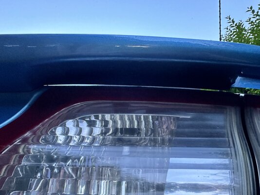

Der Heckspoiler ist geschraubt ……Kurze Frage zwischendurch,
beim Austauschen von Antenne und Antennenfuss an Cabrio habe ich gesehen, dass mein Heckspoiler beim Cabrio, nachträglich vom Vorbesitzer angebracht, leicht hoch steht rechts.
Ist der Spoiler geklebt? Weiß jemand womit? Schrauben sehe ich da nicht…

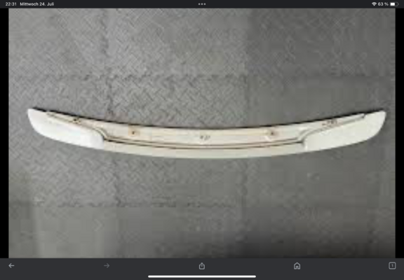

Der Heckspoiler ist mit fünf Schrauben befestigt ……ich kann Dir dazu etwas schicken wenn Du möchtest ……Vielen Dank Thomas, dann stimmt da etwas nicht, ich sehe da außen keine Schrauben….

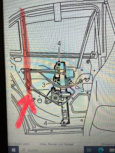

Was aber an der Hintertür ganz schön aufwendig erscheint.Fensterheber ausbauen.
Ich probiere es noch einmal und melde mich mit meinen Erfahrungen.Es ist fummelig und es ist auch natürlich mehr Platz wenn der Türgriff zeitgleich ebenfalls draußen ist.
Nur raus bekommst du das Schloss nach innen besser als durch den Türgriff.
Mach die Verkleidung ab, dann siehst du wie es für dich am Besten funktioniert.
