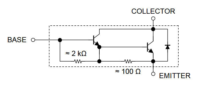

Ich habe ihn jetzt ausgelötet - ja, es ist der 2SD1525!
Folgendes messe ich:
BASE-COLLECTOR: 1330 Ohm in einer Richtung, 980 Ohm in der anderen
BASE-EMITTER: 1330 Ohm in einer Richtung, 980 Ohm in der anderen
COLLECTOR-EMITTER: 0,1 Ohm (in beiden Richtungen!)
Jetzt zähle ich auf den einen oder anderen Hobbyelektroniker unter euch - weiß jemand von euch aus diesen Messungen schon, ob das Teil hinüber ist?

Klassisch "durchlegiert", Schichten verschmolzen, aber nicht geplatzt. Nur noch Masse mit ohmschem Widerstand übrig.
Ansonsten, bei Halbleitern misst man eigentlich nicht den Widerstand sondern die Durchlassspannung. Auf meinen Multimetern entweder ein Diodensymbol am Wählrad oder Ohm-Messbereich und dann per Mode Taste auf Diode umstellen. Die entsprechenden Spannungen sollten dann auch im Datenblatt stehen.
