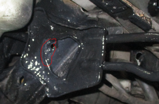

noch eine Auffälligkeit am Rande: Als der abgeschleppt wurde, war hinter der Abdeckung im Frontspoiler weder eine Öse noch ein Gewinde für einen Schraubhaken zu finden. Wurde da schon an den (nicht mehr vorhandenen) Teilen gespart?
Abgerissen?
Bei meinem sah die nämlich auch irgendwie sehr "nachgebrutzelt" aus, als ich neulich die Stoßstange ab hatte...
