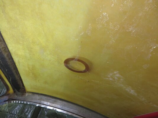

Die Bläschen sind im GFK nicht vorhanden, aber in allen drei Schichten darüber!
Ja, das kommt bei GFK und mehrschichtigen Lackierungen öfters vor. Üblicherweise dünstet im GFK eingelagerte Feuchtigkeit aus und bildet dann diese Blasen, weil die Feuchtigkeit nicht durch den Lack hindurch diffundieren kann.

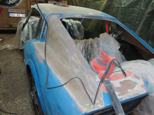

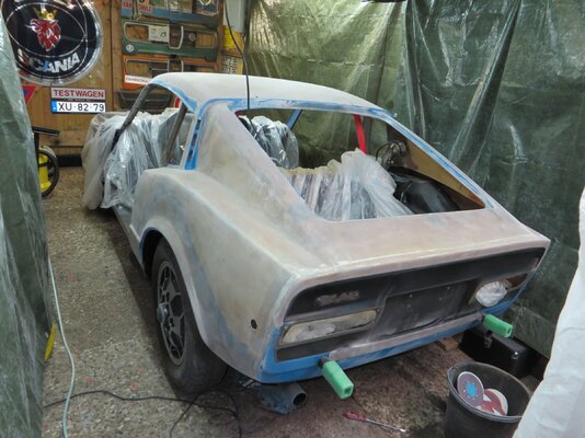

Soooo.. habe heute noch mit einem anderen Lackierer-Meister gesprochen, der viel Erfahrung mit GFK hat. Er macht das beruflich aber nicht mehr, hat sich anders orientiert.
Er empfahl auch, ALLES zu entfernen! Wirklich ALLES.

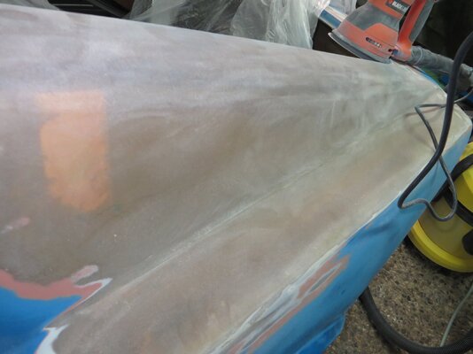

Ich habe eben doch noch weitergearbeitet und dabei etwas Interessantes entdeckt:
Es gibt sogar Flächen, auf denen die weisse Schicht, also wohl das Gelcoat, gar nicht vorhanden ist! Dort ist unter dem blauen Lack nur die braune Lackierung - das war's!
So z.B. an den hinteren Seiten neben der Heckklappe.
