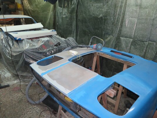

Jetzt "nur" noch die Ecken und Falze... :tongue:

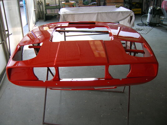

Moin Ziehmy

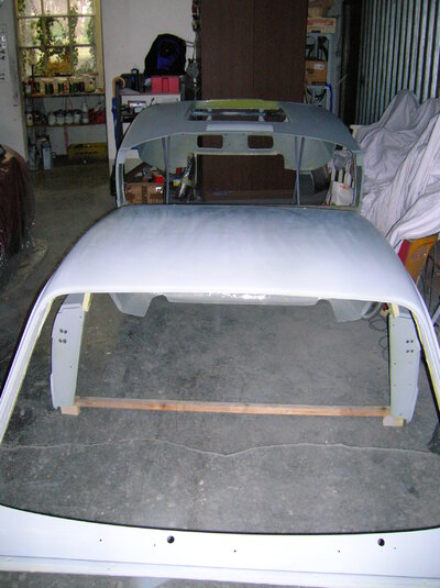

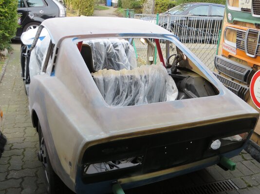

Nur keine Panik. Ich war auch 35 Jahre mit Booten beschäftigt. Wenn der Aufbau richtig gemacht wird, besteht keine Gefahr, dass es nicht gut kommt.
Bedenken habe ich nur bei Falzen und Rinnen. Dort muss auch alles abgeschliffen werden, sonst entstehen Übergänge.
Ich habe meine Sonette nur nass angeschliffen, allerdings viele Tage und ohne Chassis.
Also nur Mut.
Ulrich

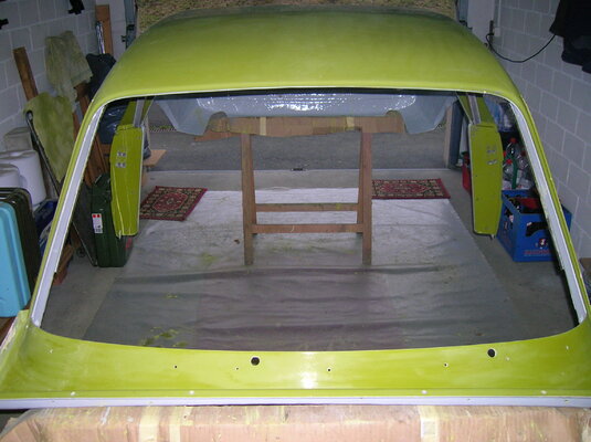

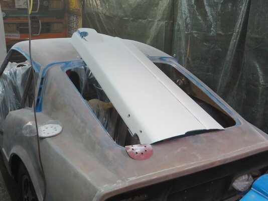

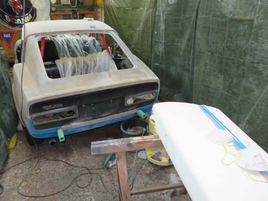

Ich musste den hinteren Aufbau schon aufsetzen wegen Platz- und Transportproblemen.
Aber es wird auch so gehen.
Ich schleife jetzt alle großen Flächen und am Ende mache ich dann ein oder zwei "Kantentage"

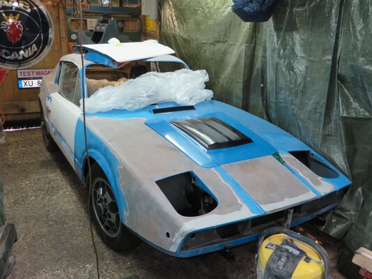

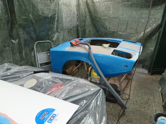

Oh man, Deinen Optimismus möchte ich mal haben! :rolleyes:
Ich schleif mir zwar gerade 'nen Wolf, aber es geht tatsächlich flott voran. Eine Tür ist auch schon fertig, die andere zu 80%.
Das Hauptteil ist auch fast fertig, nur noch am Scheibenrahmen vorne ein wenig und an am unteren Heck.
Dann wird der Kram schon mal zum Lackierer gehen, damit ich in der Garage Platz bekommen, um die Front auf Böcke zu stellen.
Und dann geht's dort weiter!
Anmerkung: Bevor hier die Kritik kommt, warum ich mal hier und mal dort weiterarbeite, mal Tür, mal Heck, mal Dach.
Dafür gibt es einen einfachen Grund: Rücken und Knie! So habe ich immer mal andere Höhenbereiche, andere Bewegungen - das tut meinem alten Körper einfach gut!
Hat also nix mit planlosem Arbeiten zu tun!

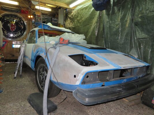

795-Tür schleifen.JPG 796-Tür fast fertig.JPG 798-Tür schleifen.JPG 799-Im Sonnenschein.JPG 800-Pures GFK.JPG

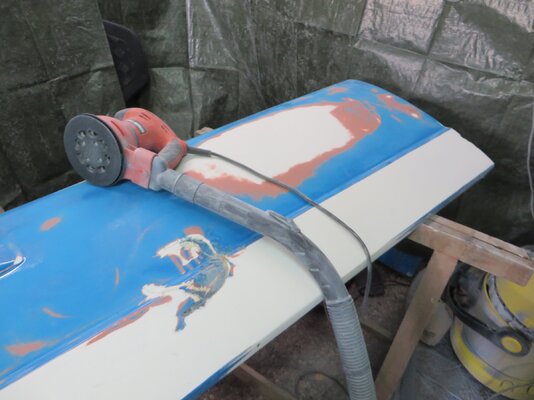

Denke, die nicht mehr ganz so jungen Kollegen unter uns werden sich exakt genau dies schon so gedacht haben. Warum sich mehr quälen als nötig, wenn noch genügen Arbeit in Wechselhaltung vorhanden ist.

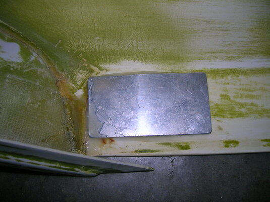

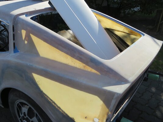

Auf der zweiten Foto sehe ich bei der Tür, dass die Löcher für den Aussenspiegel recht ausgefranst sind. Bei mir war das auch der Fall, deshalb habe ich auf der Gegenseite (innen) ein ca. 6mm dickes Aluminiumblech mit Araldit-Kleber angebracht. Danach konnte ich für den Spiegel ein Gewinde schneiden.
So sitzt er nun fest. (Soll nur ein Ratschlag sein)
Gruss Ulrich

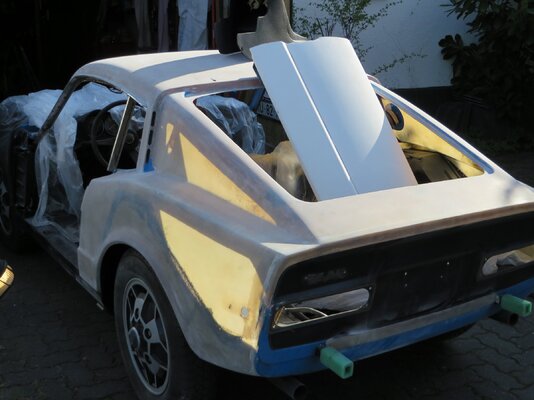

So, heute ging es nun weiter! Habe des ersten Schock überwunden, Problem besteht aber weiter....
Werde auch die nächsten Tage weiterarbeiten - will ja auch dieses Jahr noch fertig werden!

In Ermangelung eines adäquaten Ersatzes nutzte ich dann die Zeit, um die Karosserieteile schon einmal an das Chassis anzupassen.
Morgen dann mal den 7 Wochen alten Schleifer mit unschuldigem Blick in Baumarkt umtauschen.... :rolleyes:

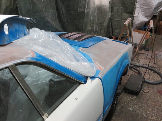

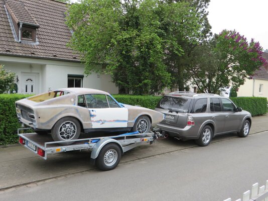

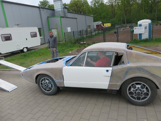

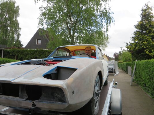

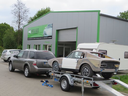

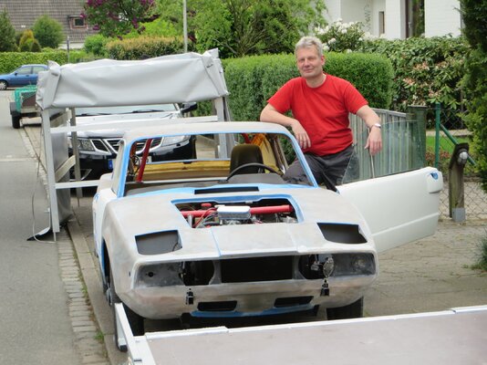

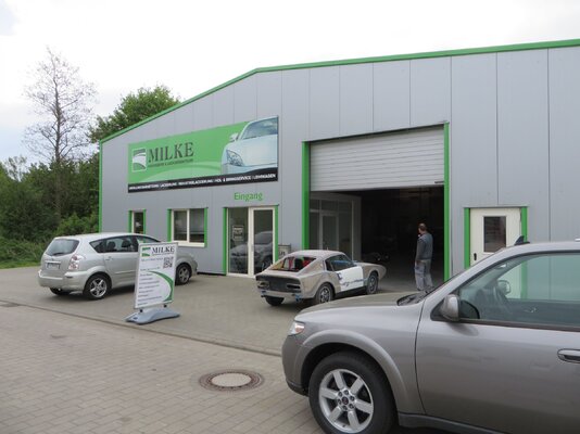

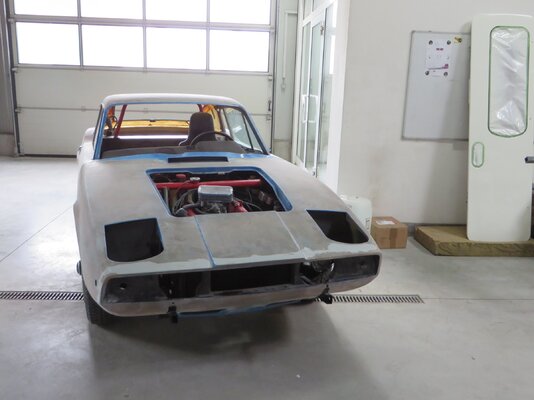

So, heute ging es nun endlich einen entscheidenden Schritt weiter:
Die Sonett III wurde zum Lackierer gebracht!
Als Zugfahrzeug diente dabei stilgerecht der SAAB 9-7x von Dirk. (VIELEN DANK!)
Die kurze Fahrt vom Trailer in die Lackiererei erfolgte mit eigenem Antrieb - hat Spaß gemacht :biggrin:
841-GFK leuchtet durch.JPG 843-GFK leuchtet durch.JPG 848-Ziehmy.JPG 850-Ziehmy in Sonett.JPG 853-Dirk.JPG
854-SAAB zieht SAAB.JPG 858-beim Lackierer.JPG 860-kurze Fahrt.JPG 862-Fahret in Halle.JPG 863-beim Lackierer.JPG
