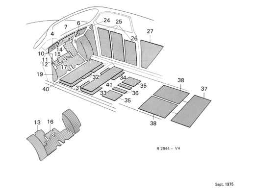

Auf dem Blechboden sind ja die Streifen der Anti-Dröhn-Matten verklebt - die schneide ich gerade zu und werde sie heute montieren.
Befindet sich zwischen dem Teppich und dem Blech sonst noch etwas?
Bei meiner Sonett zumindest war da nichts?!?!?!
Da gehört eigentlich auch so eine Art MDF-Platte dazwischen, wie beim 95/96. Irgendwo im Netz gibt es dazu sogar eine Skizze mit den Abmessungen zum nachfertigen. Weiß aber im Moment nicht mehr, wo...

.........Befindet sich zwischen dem Teppich und dem Blech sonst noch etwas?
Vielleicht wurde da Gewicht gespart ? :driver:
Da gehört eigentlich auch so eine Art MDF-Platte dazwischen, wie beim 95/96. Irgendwo im Netz gibt es dazu sogar eine Skizze mit den Abmessungen zum nachfertigen. Weiß aber im Moment nicht mehr, wo...t.
MDF ist da nicht das Richtige, zu steif.
Hartfaser oder auch Presspappe war damals die Produktbezeichnung.
Findet noch bei Schrankrückwänden Verwendung.
Das ist zwar kein Schnittmuster...............
#40-41 sind die Pappen
Gruß->
