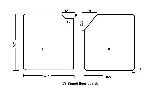

hier sind die Maße der Platten - ich hatte sie selber hier aus dem netten Forum...

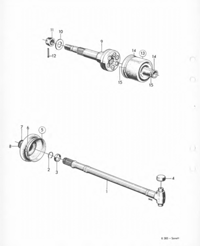

Wir reden doch von den Nadeln in dem Teil, das hier mit der Nummer 4 markiert ist, oder ?
Beim Austausch einer äußeren Achsmanschette liess sich bei mir die Antriebs-Achse (obiges Bild Teil 1 und Teil 9) nicht ohne weiteres trennen. Wenn Du die Nadel-Lager eh runter hast, kannst Du die innere Manschette, auf obigem Bild Nummer 5 (genau wie die Äußere übrigens) auch MIT VORSICHT über das T-Stück hebeln/ziehen. Keine Gewähr, falls da was reisst, aber bei mir ging es ohne Probleme.

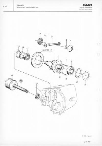

wenn ich es auf diesem Bild richtig sehe, dann wird Komponente Nummer 16 (ist das die Handgranate ??) in das Differentialgehäuse (Nummer 1) gesteckt, um dann ins Planetenrad 7 zu greifen und mit Ring 8 gehalten zu werden … in so fern muss das Getriebe wohl zwischen Kupplungs- und Getriebegehäuse getrennt werden, oder verstehe ich das falsch ?
Grüße
Philipp

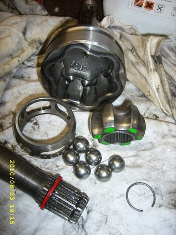

Welle vom Gleichlaufgelenk trennen geht. Man muß nach zurück schieben der Manschette etwas im Fett suchen, um den Sicherungsring zu finden. Den aufspreitzen und dann kann man die beiden Teile trennen. Geht hin und wieder etwas schwer.
Nr. 4 ist die Kappe, genau.
Zur Handgranate Nr.16: die ist einfach ins Getriebe eingesteckt. Man muß nichts trennen, Kupplungsglocke muß montiert sein, damit man die Granate einbauen kann. Ich hebele die immer mit einem Montiereisen, das sich am Getriebegehäuse / Kupplungsglocke abstützt, heraus. Rein mit einem Gummihammer, wenn sie nicht von Hand einrastet.
Hm, hat bei mir bisher immer so geklappt, ohne das mir das Gelenk in Einzelteile zersprungen ist. Ging immer mit Zange. Da habe ich dann wohl immer Glück gehabt.

Hallo Erik,
Du hast recht, meine Überlegung zur Granate war Schwachsinn ... wie sollen die Getriebe-Gehäuseteile auseinander gehen, wenn das Ding drin steckt ... Aber wofür ist der Sicherungs-Ring in der Explosionszeichnung ??
Ich hab die Antriebswelle nicht auseinander bekommen ohne Geklöppel, daher die Manschetten von innen drüber gezogen ... Nicht elegant, aber zackig ...

Ich habe heute die inneren Antriebsgelenke von Sand befreit. Beim Versuch, die innere Manschette rechts abzuziehen, hatte ich plötzlich die Antriebswelle in der Hand?!?!
Ist das normal, dass die am äusseren Gelenk so leicht rausflitscht?
Ist da etwas defekt? Einfach wieder einstecken?
Putzen, neu fetten und dann wieder rein stecken. Die kommt schon ab und zu mal raus, wenn man das Ding geschickt ;-) handhabt. Kein Problem normalerweise.

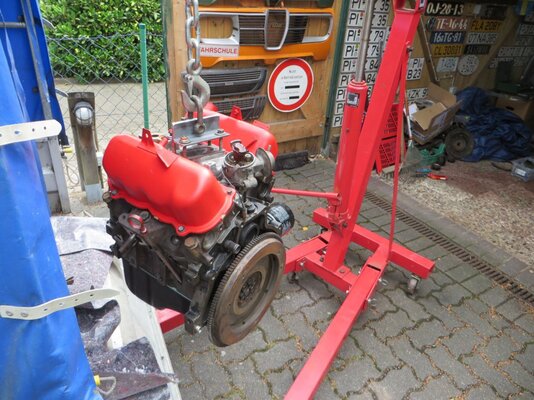

Mein Motor ist fertig und wieder in meiner Schrauberhöhle!

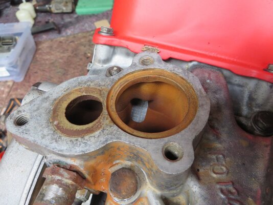

Beim Blick in das Loch, wo der Thermostat wieder einziehen wird, musste ich kurz stutzen!
Ist es normal, dass das große Loch unten drin zum Großteil durch die Dichtung verdeckt ist und nur ein klitzekleines Loch oben links den Durchgang erlaubt?
Die Einbaulage der Dichtung ist ja vorgegeben, somit ist die Verengung beabsichtigt.
Dient m.E. dazu das Kühlwasser zur Wärmeaufnahme länger im Kopfbereich zu halten.
Gußtechnisch wäre das wohl schlecht zu realisieren, daher der enge Durchlass in der Dichtung.
