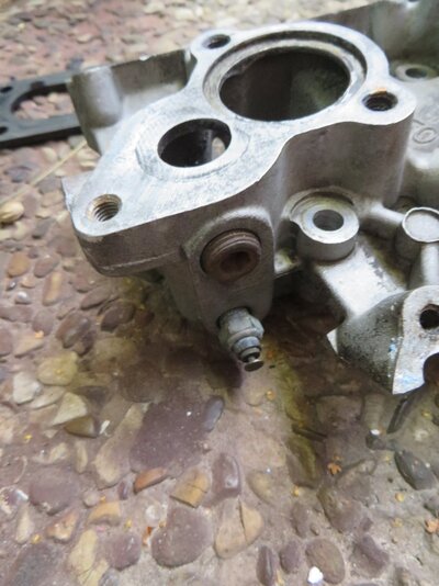

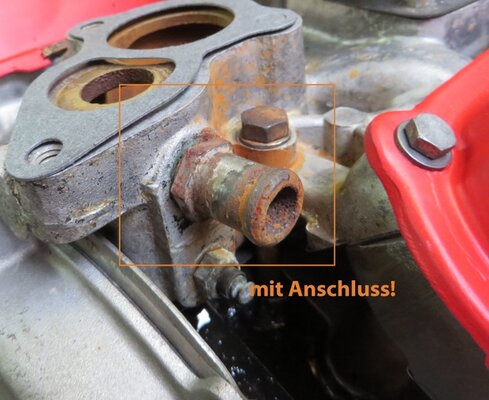

Die Einbaulage der Dichtung geht nur so - die kann man nicht verkehrt herum einbauen - das habe ich auch so gesehen!Die Einbaulage der Dichtung ist ja vorgegeben, somit ist die Verengung beabsichtigt.
Dient m.E. dazu das Kühlwasser zur Wärmeaufnahme länger im Kopfbereich zu halten.
Gußtechnisch wäre das wohl schlecht zu realisieren, daher der enge Durchlass in der Dichtung.
Gruß->
Dann scheint es wohl so richtig zu sein...
