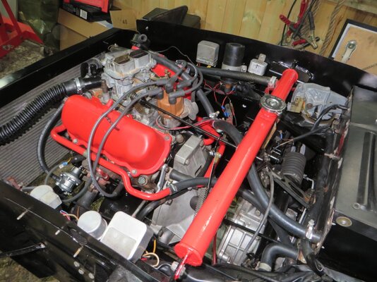

Ich war wieder fleißig:

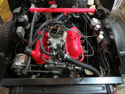

Motor ist fertig eingebaut, Kühlsystem ist fertig und gefüllt.
Elektrik ist fertig, habe heute kurz die Batterie angeklemmt - der Anlasser dreht! :top:
Nun warte ich gespannt, dass endlich der Tank fertig wird, so dass ich ihn einbauen und befüllen kann.
Morgen montiere ich noch die Auspuffanlage unter dem Auto - das vordere Stück ist schon dran.
Ich denke mal, dass die Sonett dann ab Anfang/Mitte Oktober wieder laufen wird! :biggrin:
Alle Bilder gibt es immer unter www.saab-ziehm.de in der Rubrik "Sonett III" unter "Bildergalerie Sonett III" und hier schon mal eine kleine Auswahl:

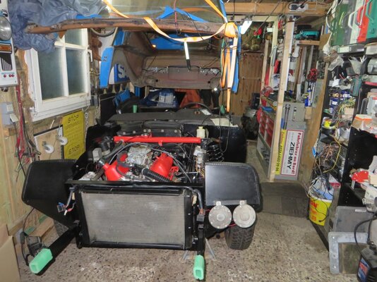

Da ich in den letzten Tagen wieder fleißig war, möchte ich Euch den Fortschritt nicht vorenthalten - und Ihr müsst zugeben, dass ich erstaunlich wenig Fragen stelle hier im Forum, oder?!?!? Bisher läuft alles Problemlos!
Das Chassis ist nahezu fertig, Motor läuft, Auto bremst und fährt wieder!
Lüftung, Heizung, alles funktioniert soweit wieder.

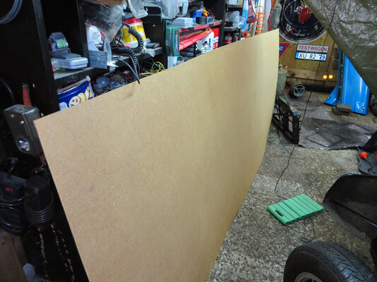

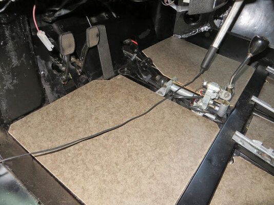

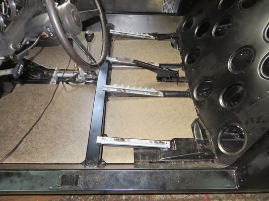

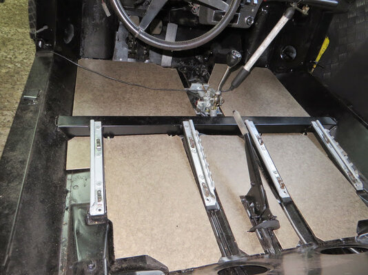

Der Boden aus mit ölgehärterter Hartfaserplatte ist nach Originalmaßen nachgebaut. (Wer noch Material braucht, kann gegen einen kleinen Ausgleich, gerne noch etwas von mir bekommen - habe reichlich übrig, da ich eine riesige Platte abnehmen musste....)

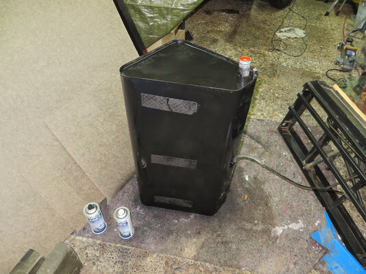

Der Tank ist von Innen gereinigt, entrostet und komplett versiegelt und wird nun noch von außen lackiert, damit er am Wochenende zurück ins auto kann. .

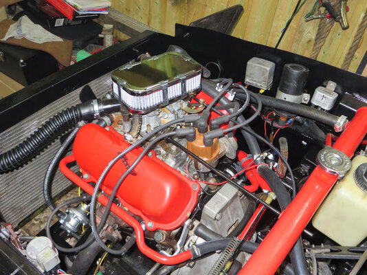

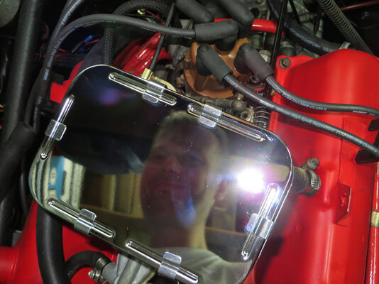

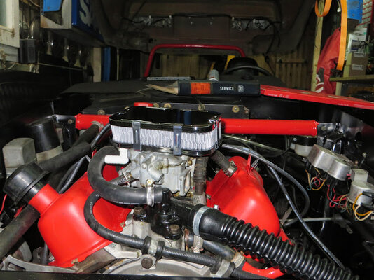

Und der Sportluftfilter gefällt mir so richtig gut :-) Hoffentlich passt das später mit der Haube - eigentlich sollte es passen....

Mittlerweile haben die Arbeiten am GFK-Aufbau begonnen und gehen ebenfalls flott voran!

Nur mal eine Frage eines Sonett-Laien - die Platten dienen nur zum Ausgleich der Sicken im Boden, oder?

Mach mal bitte alles was im Motorraum rot ist, schwarz. Das sieht furchtbar kitschig aus und passt
überhaupt nicht zum Rest.
Sorry, musst raus...:-)

Heee Heee nur kein Neid …
ich hab mir grad bei Samco nen Komplett-Satz Kühlerschläuche in KNALL-ORANGE bestellt :-)
sorry musste raus :-)
Thema "rot": Sorry, aber ROT ist nun einmal meine Farbe! Warum sonst hatte ich einen roten SAAB 9-5 (den "Roten Eimer"), einen roten Audi A3, ein rotes BMW-Motorrad, meine roten Arbeitsklamotten, usw....
Und auch Außen wird die Sonett rot werden. Somit finde ich alles zie(h)mlich stimmig. Im Innenraum wird die Sonett schwarz werden, das passt dann alles sehr schön zueinander.
Die Ventildeckel kommen ja auch noch wieder weg - aber erst beim Feinschliff!
Da sollen Aludeckel drauf!
Thema "Dichtung": die habe ich bei einem Händler St........l in Berlin bestellt, gibt es dort als Meterware! Der hat auch viele weitere interessante Sachen im Angebot - Adresse schicke ich gerne per PN.
