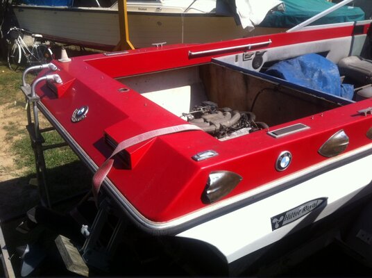

Im urlaub habe ich übrigens das gesehen! :)
Ein Boot mit einem M20B25 Bmw Motor (aus dem E30 325i)
Ein- oder Zweikreiskühlung?
Das ganze war noch im umbau, da waren gerade mal die Motorhalterungen fertig.
Kühlung war noch unangetastet.
Immerhin sind die Sticker schon drauf.:smile:
Jeder hat so seine Prioritäten :smile:
Mich hats bei dem Sticker auch zuerst gerissen....
Na so lange die Auspuffrohre nicht den Ritt der Walküren pfeifen und der Motor auf dem Weg nach Wallhalla ist......

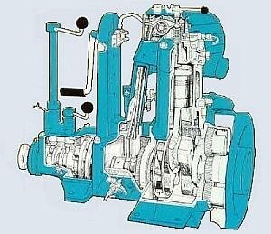

SABB
http://www.skmarine.dk/
saab.html
Der Motor sieht auf jeden fall gemütlich aus...
Jo mei - das ist eine Motorisierung für ein Hausboot oder eine Fischkutter - ich glaub der Kollege sucht was für einen Gleiterrumpf - da kommste mit 15PS aus dem Gussdiesel nicht annähend in die Gleitphase...
