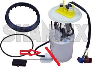

verdrehen der Pumpe ...insbesondere beim lieblosen einbau.....lässt (eingezeichnet) gern abbrechen...
900II / 9-3 Pumpe1010602.jpg
9-5 Pumpe zZ nicht vor Augen daher Bild und wieder ein kleiner Gedanke des abgebrochenen in Verbindung mit #5
siehe Bild, ist es so beim 9-5 ? würde der kleine Schlauch vom Deckel (Gummianschluss) bis unten ins Sieb, im abgebrochenen Fall............seinen Zweck verfehlen.:smile:
http://schwedenelch.com/9-5.03.450.106.jpg
Ob dieser süße Schlauch nun dafür Sorge trägt, dass bei geringen Tankinhalt das Nachlaufen in die Tonne beschleunigt wird..?
somit landet man Gedanklich wieder bei #5......dort (900II/9-3 non ecopuder) befindet er sich frei im obersten Bereich.
900II / 9-3 PumpeAnhang anzeigen 108421
Gibt es wirklich einen Unterschied zwischen der 9-3 / 900 II und der 9-5 Pumpe?
Ich bin mit recht sicher, dass die identisch sind, zumindest bei meinem 2001er.
