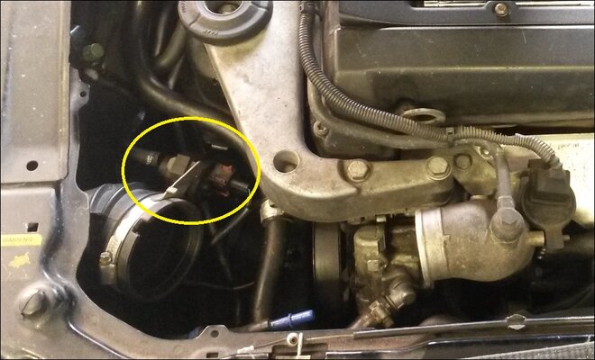

Gehe ich recht in der Annahme, dass es sich um dieses Ventil handelt?
Stimmt, darüber kann der Ladedruck ja auch verloren gehen.
ja genau dieses Ventil ist gemeint,
es muss nicht nur Ladeluft sein, zB" berechnete LM geht an diesem Ventil vorbei, da fester Faktor bei korrekter Funktion" .............da Verbindung unterhalb der Drosselklappe, "Dauerhaft zu" ..wäre fast genauso fatal. Fehlfunktionen od falsche Ansteuerung oder unberücksichtigte Funktion(Bedingungen) beim tunen,es gibt eine menge Ursachen..;-) und ich glaube beim 9-5? im Tech mal etwas über dem Druck im Tank usw gelesen zu haben.
Daher meine Pauschalisierung mit der "KGE"
Führt nicht immer zur CE, könnte aber Fehlfunktionen auf dem Steuergerät hinterlegt haben.

Aber zu 4A kommt der Ladedruck doch nur, wenn das Rückschlagventil der Tankentlüftung zwischen DK und T-Stück undicht ist.
Der Schlauch zur Leitung zwischen APC und Verdichtereintritt war bei Tobi mal quasi ab - ohne Leistungsverlust. Das führt aber dazu, dass nicht die Menge Krafstoffdämpfe zum Verdichtereintritt und damit in den Reinluftpfad gelangt, von der das Steuergerät ausgeht. Ob das Folgen hat? Wer weiß...
