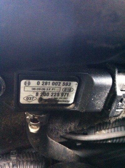

IMG_0880.JPG IMG_0878.JPG Bin mal reingekrochen und habe nachgeschaut.
An der Spritzwand, Fahrtrichtung rechts, sitzt bei dieser Sensor: 1.Bild
Die Nummer auf dem MAP-Sensor führt zu Dacia bzw. Renault. Das schließt ja nicht aus, dass er auch in einem Saab gute Dienste leisten kann.

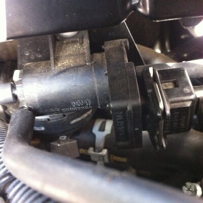

Der angeschlossene Schlauch führt zu einer Y-Verzweigung. 1 Schlauch führt zum Verdampfer meiner LPG-Anlage, der 2. geht zum Magnetventil (4394078/4756730) an der Spritzwand, Fahrtrichtung links, 2.Bild.
Ich bin unsicher, was zuerst da war, der MAP-Sensor oder die Gasanlage. Sollte der Sensor nachgerüstet worden sein, wohin führte dann vorher der Schlauch vom Magnetventil zum ??

Anhang anzeigen 113813 Anhang anzeigen 113814 Bin mal reingekrochen und habe nachgeschaut.
Also das Ventil ist so im Auslieferungszustand nicht vorhanden. Von dem Magnetventil in Bild zwei gehen normalerweise zwei Schläuche zur Drosselklappe (Einer vor, der Andere hinter der Drosselklappe angeschlossen) und der dritte Schlauch geht zum Bypassventil vorne.
Ich vermute mal deine Leistungsprobleme hängen eher mit Gasanlage, bzw. deren Komponenten zusammen.
