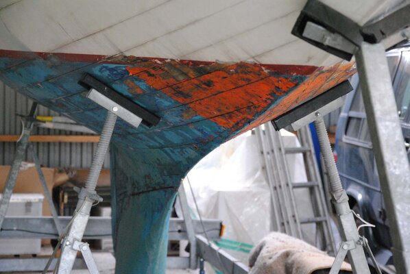

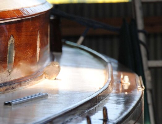

Botox - hier wird noch nichts benötigt:
der 1. offizielle Badegast, ohne Einladung, saß morgens einfach da und schrie nach Futter - Pfingsten keine Ausfahrt, Bootsdienst extrem :biggrin::biggrin:
