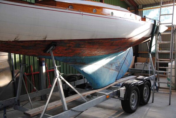

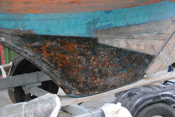

... soooo, hier nun wie angekündigt das Ergebnis von ca. 3 1/2 Wochenenden
UW-Schiff auf Foto Nr. 1 schon die Farbe größtenteils entfernt
UW-Schiff Ballastkiel auf Fot Nr. 2 hier schon ohne Gelcoat - nur mit Klarlack gegen Flugrost konserviert

.... sooo - ca. 14 Tage sind nach dem letzten Zwischenbericht vergangen - was ist denn bis jetzt passiert:
UW-Schiff komplett abgeflammt, geschliffen (das mache ich nie wieder - so etwas vergibt man als Auftrag, bezahlt zwar einen entsprechenden Taler, hat dann aber keine Rückenprobleme - nur ein wenig weniger im Geldbeutel:biggrin::biggrin:
Das Boot ist gestern zum Bootsbauer verholt, dort wird die Kielaufhängung kontrolliert, die Plankenstärke, Stück vom Kiel ausgewechselt und als allerletzte Handlung soll das Deck mit einigen zu erneuernden Decksbalken aufgefrischt werden.

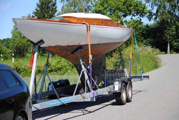

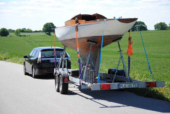

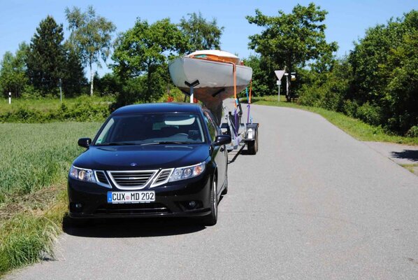

... will mich ja nun nicht mit fremden Federn schmücken - hier das Ergebnis von ca. 6 Intensiv-Wochenenden, lahmes Kreuz, Zerrung in der Hand und und und (fast wie auf der Rentnerbank bei uns auf dem Deich)!!!
Nee, so weit ist es noch nicht! Die gute Laune ist heute wieder gekommen; der Trailer hat frischen TÜV und ist eine Baustelle wenig zur Vollendung des Glücks:biggrin::biggrin:
Guckt Euch die Bilder an, ich persönlich finde das Gespann sehr stilvoll - leider hat die Kiste keine entsprechende Zuglast (das Gespann hat durchaus nach Fertigstellung und Beladung mit Mast, Baum, Segel usw. ein Gewicht von ca. 2.500 kg):cool: Es ist einfach sehr schade, das unsere Schweden bei 1.600 kg Zuglast aufhören:cool::cool:

....(das Gespann hat durchaus nach Fertigstellung und Beladung mit Mast, Baum, Segel usw. ein Gewicht von ca. 2.500 kg):cool: Es ist einfach sehr schade, das unsere Schweden bei 1.600 kg Zuglast aufhören:cool::cool:
2,5to können wir ziehen - melde dich, fals du hilfe brauchst - müssen dann sehen, wie's auskommt :rolleyes:
....... ich persönlich finde das Gespann sehr stilvoll - leider hat die Kiste keine entsprechende Zuglast (das Gespann hat durchaus nach Fertigstellung und Beladung mit Mast, Baum, Segel usw. ein Gewicht von ca. 2.500 kg):cool: Es ist einfach sehr schade, das unsere Schweden bei 1.600 kg Zuglast aufhören:cool::cool:
ich hätte da ne empfehlung mit 3to zuglast und greif auf der haube....:cool:

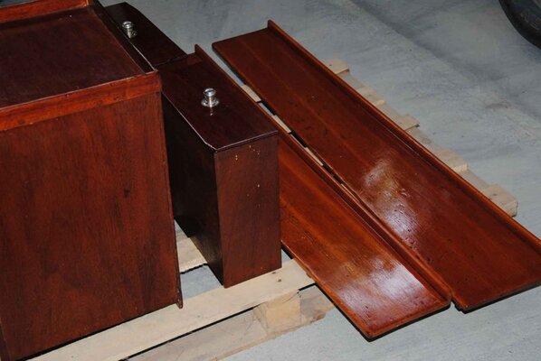

... alles Interieur der Eignerkabine - ja, richtig gelesen:biggrin:

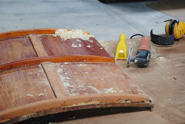

Beim 1. Bild ist's der Lukendeckel vom Niedergang, ca. 8 - 10 Schichten Klarlack (die Idioten diese Klarlack-Fetischisten; die wissen ja gar nicht wie schwer es ist dieses Zeug wieder herunter zu bekommen:cool:
Beim 2. Bild seht Ihr die Ausstattung der Eignerkabine - ein kleines Schränkchen, in Mahagoni gehalten, drei Schubladen und ein paar Bodenbretter:biggrin:
Drei Segler, drei Schubladen! Was passt dort rein? Zahnpasta, Deo, Sonnenschutz, eine Garnitur Unterwäsche, ein paar Socken und vielleicht der Neuzeit zu huldigen evtl. ein sehr kleiner MP3-Player (Achtung: hier lange Batterielaufzeit bitte beachten - keine Stromversorgung an Bord und was mit Solar ist - fürs Panel ist kein Platz an Bord:cool:

Ah, der Herr arbeitet mit Fein-Gerätschaft! Sehr gut!
Der Mensch ist übrigens auf diesen Booten eigentlich konstruktiv nicht vorgesehen!

... stimmt, das Maschinchen ist ein Zaubermittel! Es gelingt einfach alles - bitte nur beim Schleifvorgang lieber mit einer feineren Körnung arbeiten, Korngröße 60er schafft wirklich einfach alles! Die Spuren allerdings sind schon im sichtbaren Berich extrem geworden, die Riefen sind nicht von schlechten Eltern. Habe nunmehr dazu gelernt und arbeite nur noch mit 120er an aufwärts.
Worauf man auch achten sollte, der Schleifvorgang bei der Fein sieht aus wie das Bild eines Ozillographen, geht auch letztendlich weg aber wenn man es von vorn herein beachtet, spart man/frau sich einen oder zwei Schleifvorgänge!

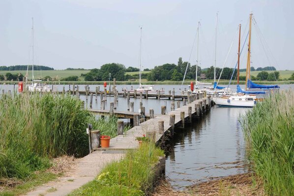

hier ein Bild vom kommenden Liegeplatz Herbst 2010 / ab Frühjahr 2011 - Hülsen/Schlei bei Kosel, das Mekka der Segler, schlechthin der Liegeplatz aller Plätze:cool:
schnuckelig, ausbaufähige Ausstattung, starker Schwell, bei Nordost eine nicht kleine Welle - aber, aber, aber - hier ein Rentner, welcher die ganze Saison von Frühjahr bis Herbst an Bord seiner Windöe verbringt! Er ist wie ein kleiner Hackenzwicker, passt gut auf und das ist mir sehr viel wert. Die Kiste soll ja nicht in Einzelteilen irgendwo auf einem maritimen Flohmarkt enden:biggrin:

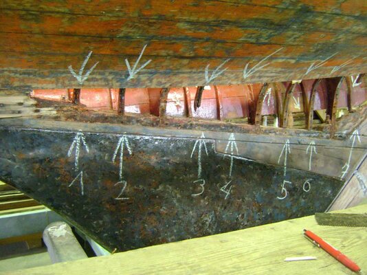

Warum dieses: guckt Euch das Ergebnis eines professionellen Refits an - ist gruselig anzusehen; momentan ist der erneute Stapellauf im kommenden Frühjahr ein wenig nach hinten geschoben! Hege ja noch eine kleine Hoffnung, die Bootsbauer sollen ja auch Künstler sein, die aus mir ersichtlichem Schrott durchaus noch eine flotte Kiste gestalten können :cool::cool::biggrin::biggrin:
