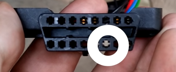

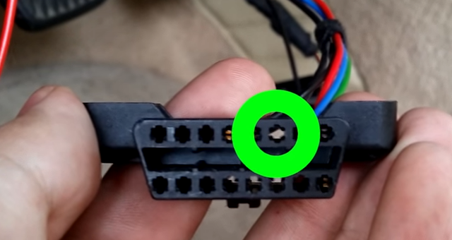

@Matze du hast vermutlich ESP, da kannst du folgendes machen:
1. Verkleidung im Fußraum des Fahrers unterhalb des Lenkrads entfernen.
2. Stecker aus dem Lenkwinkelsensor ziehen.
3. Grünes und weißes Kabel durchtrennen und Isolierung etwas an beiden Enden entfernen.
4. Zwei etwas kürzere Kabel (ca. 5cm) verwenden und das ganze wieder verbinden wie es war.
5. Nun zwei lange Kabel (ca. 20-30cm) nehmen und je eines ans weiße und eines ans grüne Kabel.
6. Das andere Ende der langen Kabel mit diesen Kabelschuhen versehen:
https://www.ebay.de/itm/Mini-ISO-Ko...mp-female-Pin-Buchse-Stecker-Set/133155447782
7. Diese dann wie folgt so einstecken:
Es gibt dazu auch ein Video von etnoy (TrionicSeven):
Dieser verbindet die Kabel mithilfe eines Crimps sicher miteinander.
Meiner Meinung nach ist jedoch das Einbauen des kleinen Zwischenstückes am einfachsten.
So ist keine Spannung auf den Kabeln, wodurch das eigentliche legen der Leitung viel angenehmer wird.
