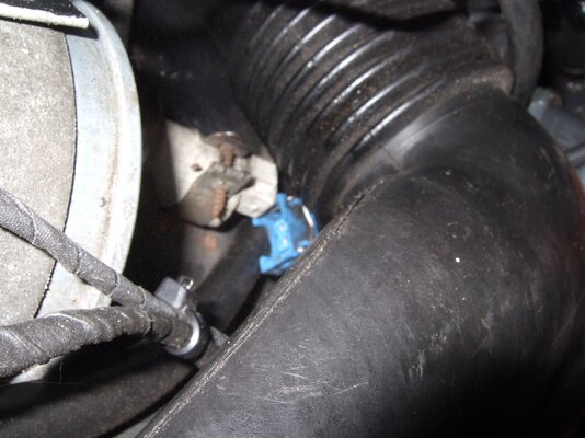

Gleichzeitig bin ich über dieses Teil unter dem Ansaugschnorchel gestolpert:

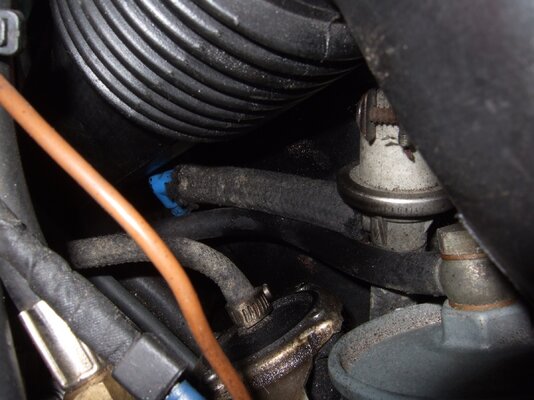

Angeschlossen ist es an dem linken blauen Stutzen hier:

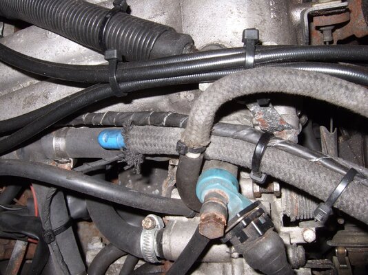

Von dem Schlauch zweigt ein zweiter mit gleichem Lumen ab, der aber mit einem ebenfalls blauen Winkelstutzen offen endet, ohne irgendwo angeschlossen zu sein:
Kann mir bitte jemand sagen, was und wofür das ist und wie es korrekt angeschlossen gehört?

Was ist das denn für ein blauer Stutzen auf dem zweiten Bild, hängt der einfach nur in der Luft?
Wo gehen denn die ganzen dünnen Kabel hin - also das mit dem blauen Stecker, und die, die mit dem Kabelbindern an die Schläuche gebunden sind?
Hast Du eine Klimaanlage? Man sieht zwar den Schlauch für den Leerlaufanhebung, aber da scheint kein Ventil dran zu sein.

Ja, dass da einiges nachgerüstet ist, ist offensichtlich. Bin gerade dabei, mit dem zu vergleichen, was ich an anderen Abbildungen und Beschreibungen so finden kann und da ein bißchen System für mich reinzukriegen.
Zu deiner Frage: ob der blaue Winkelstutzen auf dem 2. Foto in #64 wirklich in den darunterliegenden Schlauch führt, muss ich nochmal anfassen - für die Fotos war nicht soo viel Zeit, und ich bin mir nicht mehr ganz sicher, ob ich da angefasst hatte, aber der gleiche blaue Stutzen im 3. Foto liegt wirklich offen da, was sicher so nicht sollte...
Hier nochmal ein Bild aus anderer Perspektive mit vielleicht ein bißchen mehr Übersicht:
Und ja, das Auto hat eine Klimaanlage.
Die ganzen elektrischen Anschlüsse muss ich mal in aller Ruhe verfolgen und versuchen zuzuordnen - manche werden ja auch einfach nur für die verbauten Zusatzinstrumente sein...

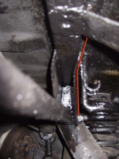

Den einzigen Hinweis dazu habe ich hier gefunden, deshalb mal eine Frage aus einer anderen Ecke zwischendurch: soll dieser Knick in der Halterung des Panhardstabes so?
Ich habe inzwischen einen weiteren Hinweis erhalten, dass das tatsächlich so soll. Vielen Dank! Lustig, was sich Inschenöre so ausdenken... :rolleyes:
Ja, dass das einen Sinn hat, wenn er Absicht ist, bin ich sicher, sonst würde man so einen zusätzlichen Arbeitsschritt sicher nicht einfügen.
Mal ein Erklärungsversuch von `nem Rohbau-Konstrukteur für den Knick.
Der Querträger oben ist tiefgezogen, vordere und hintere Flanke laufen nach unten V-förmig zusammen damit das Ding aus dem Werkzeug kommt (wie der Kuchen aus der Kuchenform, Stichwort: Entformschräge). Das ergibt die oberen Anlageflächen der Panhard-Konsole.
Der QT erfüllt an dieser Position vielleicht noch andere Aufgaben, vielleicht haben sich auch im Laufe der Konstruktion Änderungen ergeben und die Blech-Inschenöre hatten keine Lust den QT zu ändern.
Jedenfalls liegt er nicht über Anbindepunkt Panhardstab der von der Achs-Fraktion vorgegeben wird.
Diese Anschraubflächen laufen parallel zueinander.
Da sich die Verlängerungen der oberen und unteren Vorgabeflächen entweder an einer ungünstigen Stelle oder garnicht schneiden werden irgendwo Verbindungsflächen geschaffen.
Und die ergeben den Knick.
Lange Rede, kurzer Sinn: Sowas ist nicht unüblich. :rolleyes:
