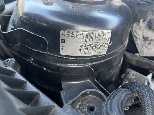

Muss ich mal nachher schauen. Ich hatte schon einen Aufkleber auf dem Dom entdeckt da stand einiges drauf.

Ich schicke mal ein Foto von dem Aufkleber der Standheizung. Also wollen tut sie immer noch nicht richtig. Per Esid lief sie einmal da hatte sie aber vorne rausgeraucht und es hat auch nicht sehr gut gerochen.
Ja OK, eine D5WS.

Das die am Anfang rauchen ist nicht ungewöhnlich, insbesondere wenn die länger nicht oder immer nur kurz gelaufen sind. Ob sich das aber wieder frei brennt kann ich dir nicht sagen. Wir hatten unsere immer gleich länger laufen. Die ist dann mit einem defekten Gebläsemotor gestorben. Aber der scheint bei dir ja noch zu laufen.
