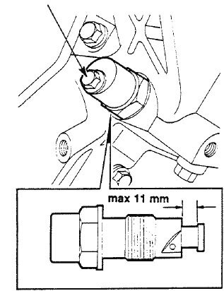

JA, den Kettenspanner der Motorkette - den kann ich nicht einfach so rausdrehen und kontrollieren, wenn ich ihn denn mal gefunden hab ?
Weil ich mal trippe, der ist irgendwo unter dem Ventildeckel
Ich suche diese "ineinandergeschraubten Bolzen" nämlich schon eine Weile.
