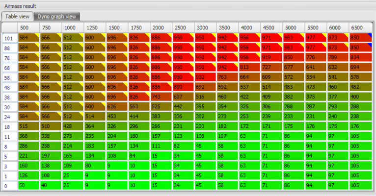

Mach mal beim Airmass Result Viewer vom Table View ein Bild
Mfg Martin

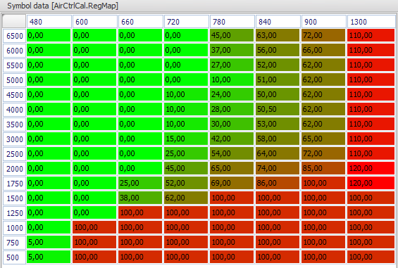

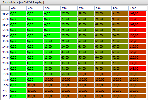

Hier das Bild vom Table view:
Die AirCtrlCal.RegMap vom R
Die AirCtrlCal.RegMap vom L

Würde mal eine bin machen mit den Kenndaten der R Injectoren, 11T --> 14T und dann die Stage1 für den L aufspielen, das wären dann 200PS, und dann steigerst du dich langsam.
Und nicht vergessen den Grundladedruck zu erhöhen, sonst wunderst du dich über starken Druckabfall oben raus.
